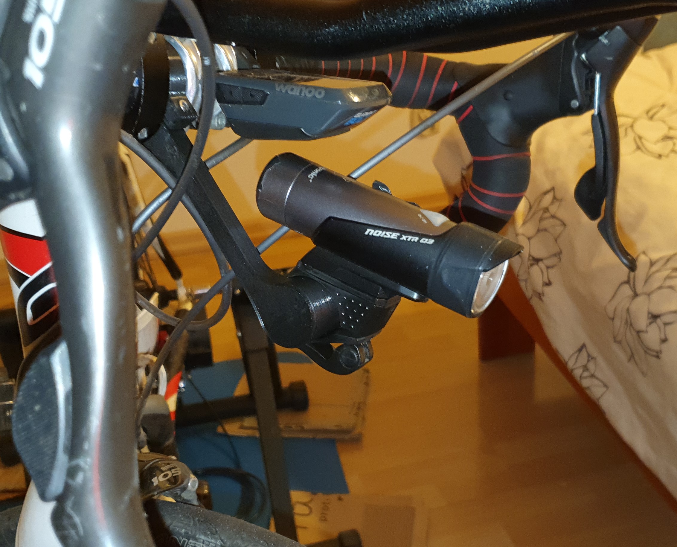

Wyprodukowałem gadżet dla ultrasów :)
Chodziło o o to żeby w czasie jazdy z lemondką lampka nie była mocowana gdzieś na górze i zniknęła z pola widzenia - strasznie mnie to wkurza. To wymyśliłem sobie tak bar extender o wydłużonym ramieniu, żeby lampkę zamocować pod nawigacją i lemondką a nad kołem.
Wygląda to tak
Fajny patent, myślę, że niejeden chętny do zakupu by się znalazł jakbyś to chciał sprzedawać.
« 12 Lut 2020, 00:23 »
Wygląda to tak:
Dobrze widzę, że ma prążki? ;] Z jakiego materiału to zrobiłeś?

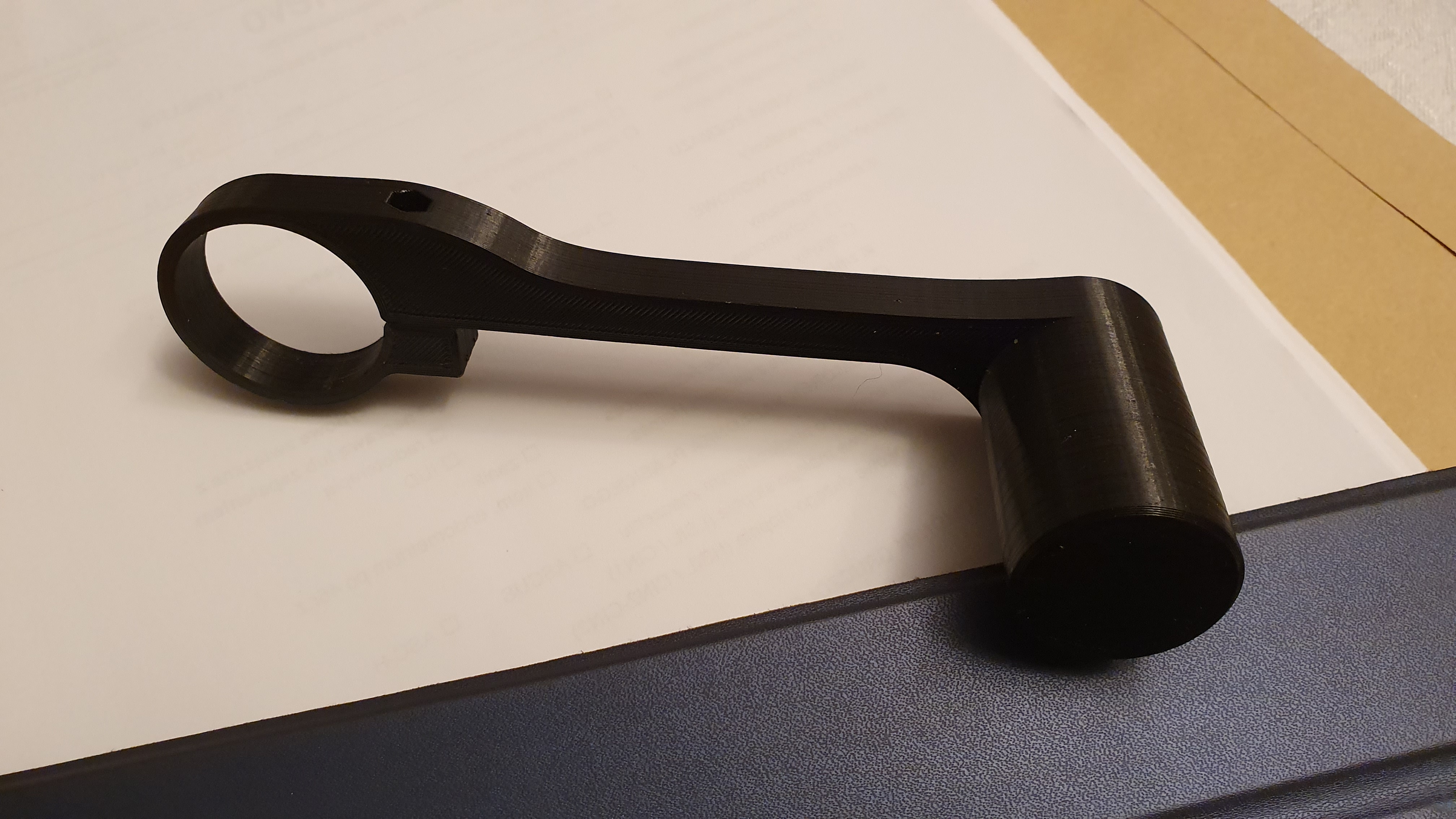

Wygląda to tak:
Jest sztywne, stabilne. Czas na testy drogowe.
No ładnie to wygląda, czy to jest z jednego kawałka materiału?

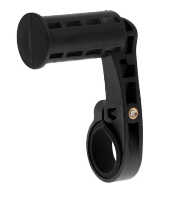

Inspiracją był taki element z ali:

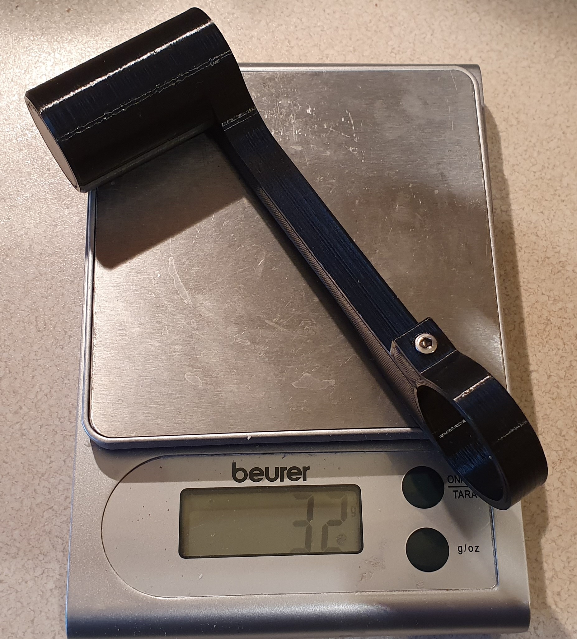

Element jest wydrukowany w jednym kawałku na drukarce 3D. Projekt własny, wykonany wspólnie z kolegą, który jest pasjonatem drukowania 3D i też ma cyklozę :). Materiał PETG.
Waży razem ze śrubką tyle co na obrazku:
« 12 Lut 2020, 18:11 »
Nieźle ;) Wymiary są imponujące. Ja do tej pory drukowałem tylko ABS. PETG jest ponoć zdecydowanie mniej wymagający - nie podwija się i nie pęka - przy większych wydrukach dodaję w rogach krążki, żeby nie odklejało się od stołu.
Jakiego oprogramowania używaliście?
