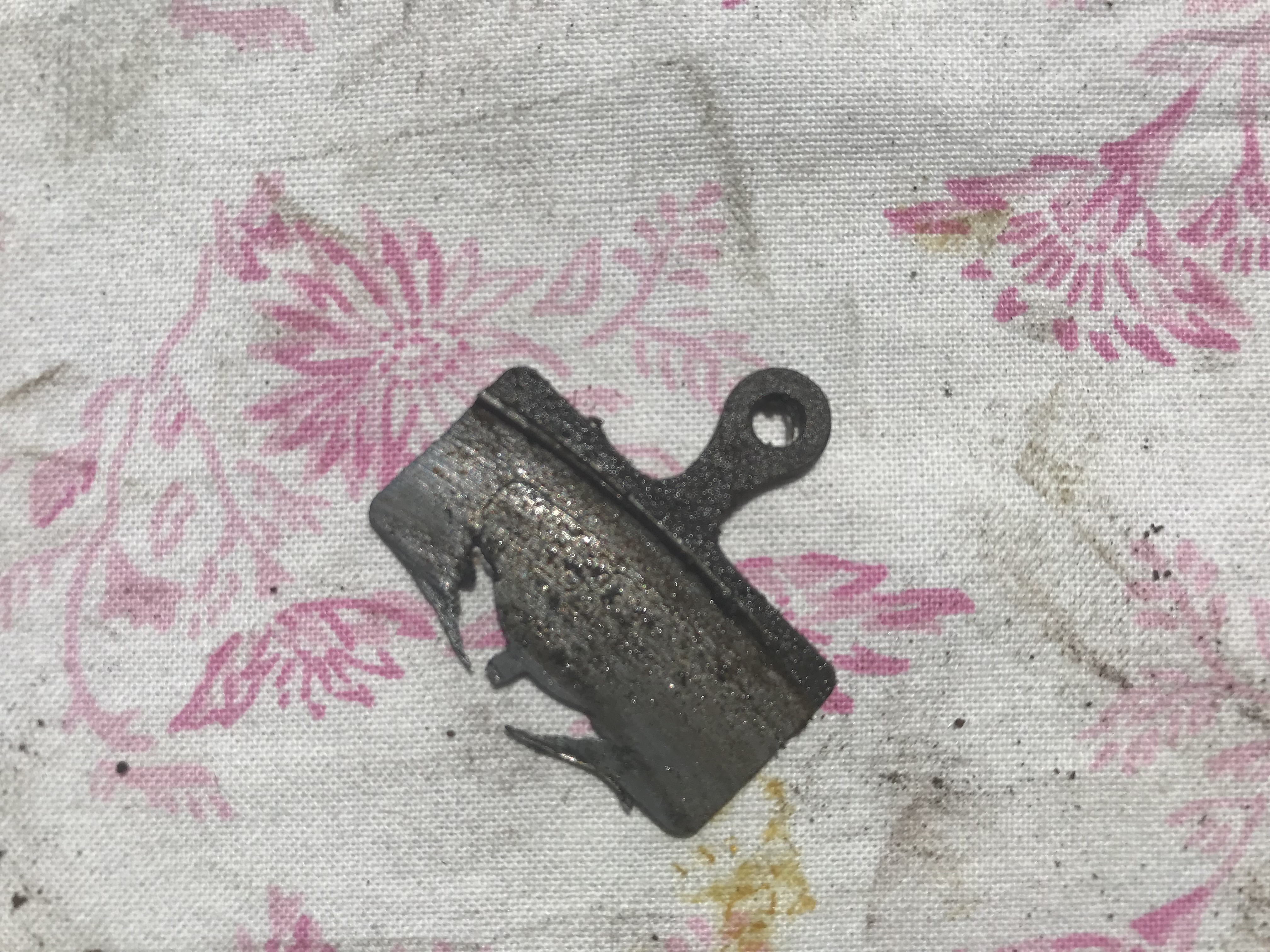

Dorobiłem sobie śrubkę do klocków, bo kupić taką, to trudne zadanie, szczególnie w taki tydzień jak ten ;)
  • Wiadomości: 2172
Offline Mężczyzna Alek
  • Wiadomości: 2946
  • Miasto: Dublin
  • Na forum od: 28.02.2013
    • aleknowak.net
Czy mi się wydaje, czy od jakiegoś czasu hamowałeś metalową blaszką?
  • Wiadomości: 2172
a nawet i tłoczkiem , do tego stopnia że część została wyrwana i wyciekł płyn ::)
