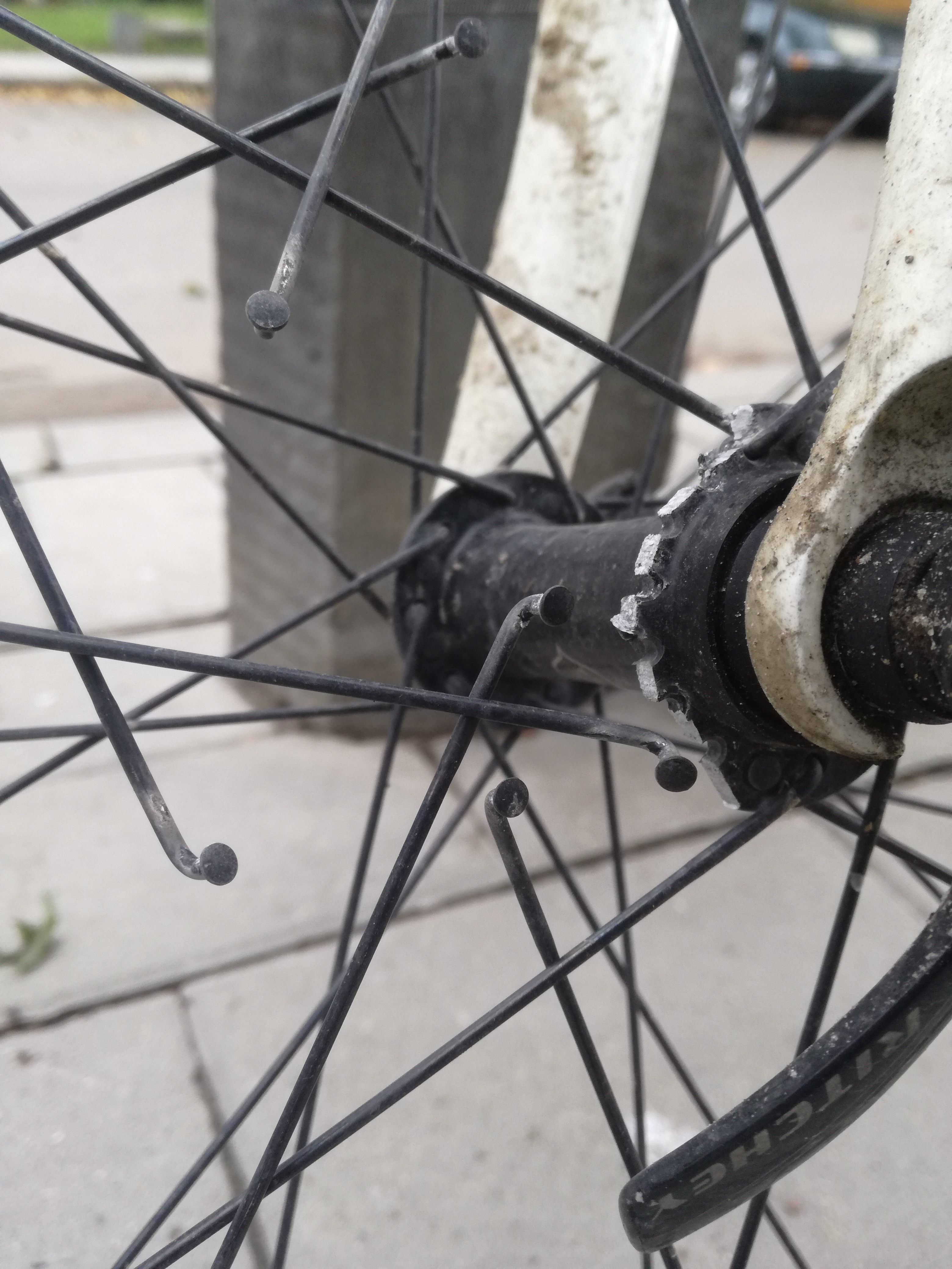

« 4 Paź 2017, 21:09 »
Ale urwał!
Mam nadzieję, że ciało Łatosia wyszło bez szwanku.
Też jestem ciekawy jak do tego doszło.

« 4 Paź 2017, 21:22 »
To jest przednie koło? Wygląda trochę jak po zderzeniu z żubrem. Mam nadzieję że nie...

  • Wiadomości: 9127
« 4 Paź 2017, 21:29 »
Łatoś, żyjesz?
Kiedyś znacznie bardziej.
Dziękuję.
Jakieś studium przypadku?
Po ro(bocie) skrótem przez śmietnik (mój ulubiony) jechać myślę, przednim kołem najeżdżam nieznacznie uniesioną (ok. 2cm) płytkę, słyszę huk wystrzału. Zatrzymuję się, oglądam do tyłu - nic. Myślę ruszać (hukiem mnie nie wezmą). Rozpoznaję zblokowanie przedniego koła. Zwalniam v-brake'a, swoje myślę jechać z tylnym. Spostrzegam szkodę, myślę "o k*rwa, ale p*zdło!". Sporządzam dokumentację zdjęciową. Rozżalony ddr'ami, wolniusio, prosto jadę do m. zam.
Producenta piasty nie wymienię (popularny nie jest), przebieg - pod 24 tysie, felga Rigida/Ryde Grizzly, szprychy, nyple Sapim, opona Schwalbe zwijany Racer 47-559, ciśnienie tak do 3,o bar. Koło zbudowane jeszcze w Szwabii, przez producenta. Potąd do żadnego z kilku kół 'kichkolwiek zastrzeżeń.
Tak, przednie. Na rachunku (Rechnung) zapis "Vorderrad".

Właśnie cholera ich (teraz) wie, se myślałem: gdybym tak gnał ...
...to może ten zielony ludzik, co siedział w krzakach i celował w Twoją piastę, spudłowałby.

Przy czym i te "moje" piasty i te Twe "rowery" przecież się sprawdzają, są git allright (statystycznie). Przyjmijmy, obaj dostąpiliśmy próby w postaci inicjacji przez wystrzał (ja), zdziwienie (Ty).
O szpeju w uzupełnieniu: a) piasta z 32 otworami, wersja road, model rd54; b) szprychy Sapim, Race 14G (2,0/1,8; c) nyple Sapim, Polyax 14G (2,0), alu; d) rowerem koła jest niby-kolarka, wyrychtowana również pod szybszy touring (możliwość zamocowania przedniego bagażnika) - wszystkie elementy, w tym przedniego koła, konfekcjonowane były również pod trasy z 4 sakwami+.
