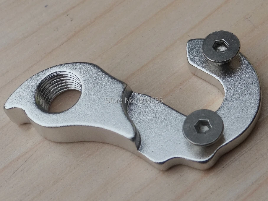

Ale przecież to się zapiera i za ramę, i za hak - tam gdzie jest oś, nigdy nie ma samego haka.
Dokładnie. Z góry rama, z dołu hak.
Przypadek, że testowali na stali?

A jak będzie na karbonie? :)
#Steel is Real
« 27 Lip 2017, 21:12 »
Na pewno zupełnie przez przypadek jest to nazywane "łamaczem haków"  ;)

Przynajmniej w moich rowerach miejsce styku z ośką to taka "kanapka" - od strony kasety to rama, zewnętrzna warstwa to hak. Kurde, nie wiem jak to wytłumaczyć...  ::)
[edit]
Popatrz na ten obrazek - tam gdzie hanger jest cieńszy, wchodzi rama. Czyli i ośka, i to narzędzie będzie się opierać i na ramie, i na wieszaku - nic im zatem nie grozi.
« 27 Lip 2017, 21:28 »
Chyba nie musisz tłumaczyć - pewnie wszyscy wiemy o co chodzi.
Nie używałem takiego klucza, ale wydaje mi się, że gdzieś słyszałem/czytałem o przypadku uszkodzenia haka/ramy gdy kaseta była wyjątkowo uparta.
Mimo to, zamierzam sobie zrobić taki kluczyk i przetestować, bo to znaczna oszczędność wagi.

Na tym, co podlinkowałem, jest wyraźna info - w żadnym razie o hak! lecz o ramę.

U mnie w Fuji od dołu jest mało ramy - w zasadzie tyle, żeby złapać koło, a za to hak na dwóch cienkich śrubkach. Nie odważyłbym się.

W podlinkowanym esklepie artykuł opatrzony jest WSKAZÓWKĄ w j. niem., by "pierścień kontrujący kasety w domu odkręcić, dociągnąć z ręki. Mechanicznie wkręcone zamki/knięcia narzędzie mogą uszkodzić."
Pierścień kontrujący kasety dociągam momentem (znacznie) mniejszym od zalecanego. Przykładając wartość na pierścieniu wygrawerowanego momentu kłopoty miałem z kilkakrotnym w roku demontażem kasety (celem utrzymania piast w stanie należytym). Pomimo tego (u mnie) nic się nie luzuje.
Lżej dociągnięty pierścień znacznie łatwiej odkręcić takim, podobnym przyrządem.
W kontekście karbonu, b. cienkich ścianek alu, stali wyjściem ew. będzie rozłożenie nacisku na większą powierzchnię (za przyłożeniem, o to oparciem el. podłużnego, płaskiego) - se myślę.
