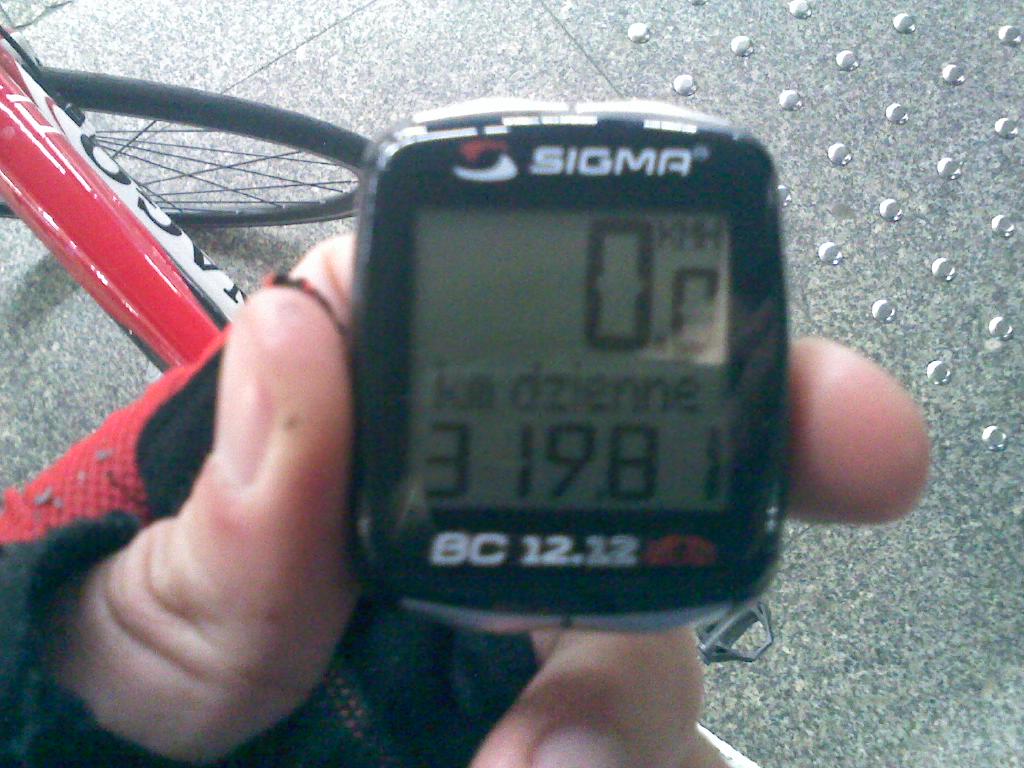

Obis
« 22 Kwi 2017, 11:02 »
Kolejne 300 km do pieca. :)
  • Wiadomości: 9124
« 22 Kwi 2017, 13:17 »
3oo do 11stej - to Obis.
Pod 1oo do 12stej (w tym puszcza) - to ja.
Chwilę zastanawiałem się: co? do cholery za mną jest nie tak; co? do cholery jest tak z Obisem.
- Nescio.
(Obis non est pronobis. Obis est ahead!)
