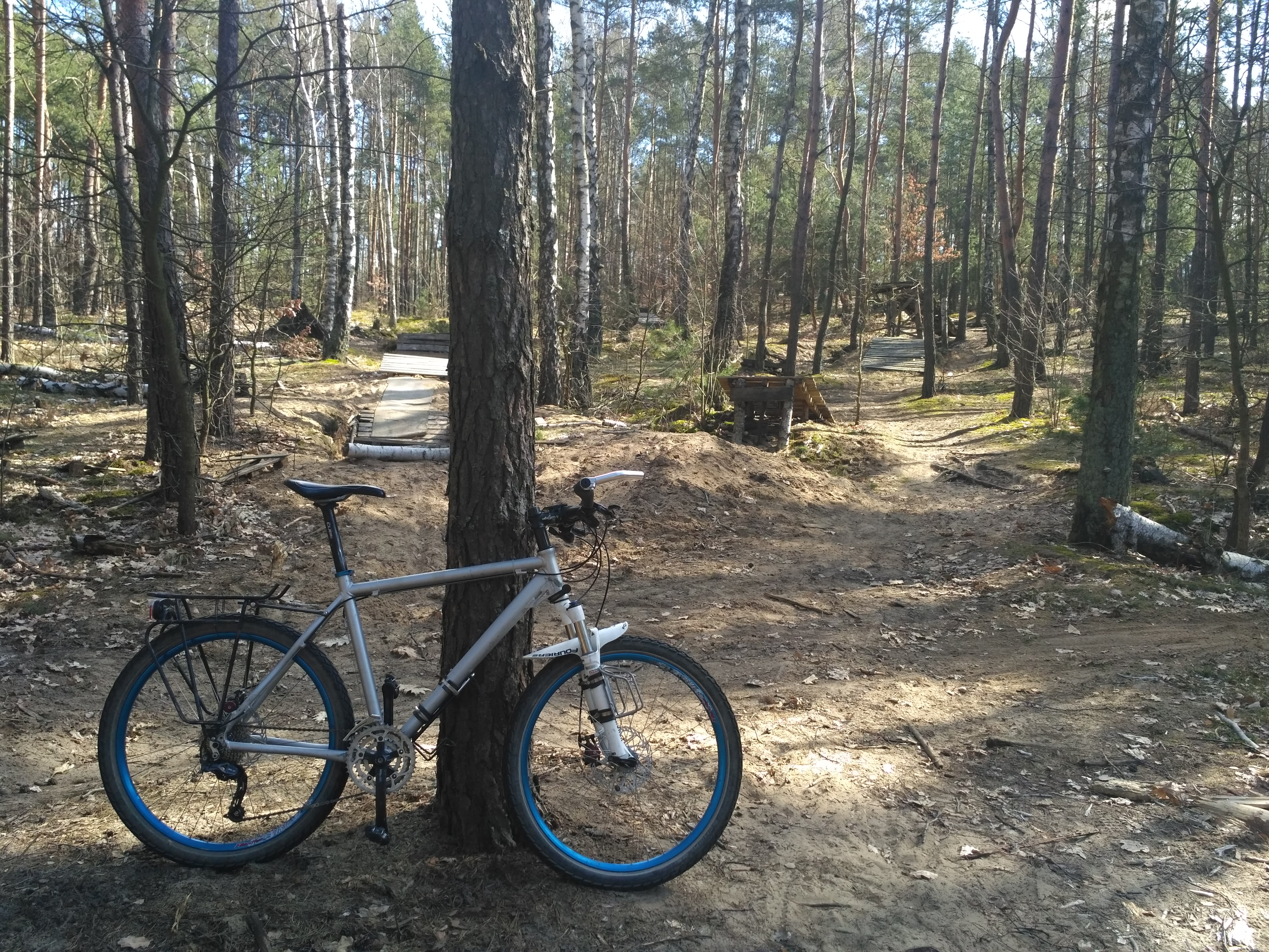

Dzisiaj testowa jazda po MPK i sprawdzanie działania roweru.
Zdjęcie na starym torze downhill. Nikt już tu nie jeździ, bo przy obecnym stanie najazdów, to trochę strach.

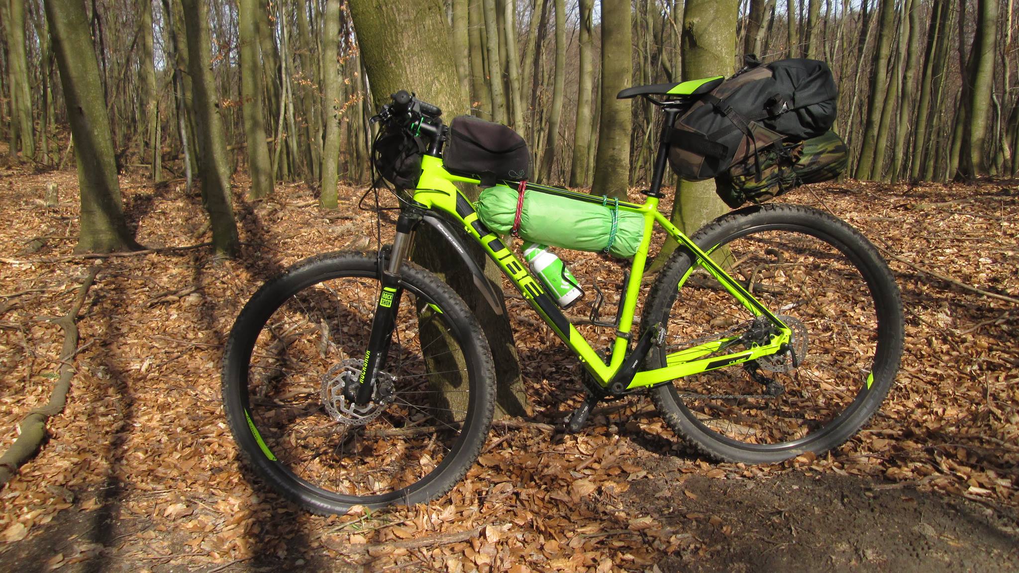

Po wczorajszym rajdzie na orientację nogi dziś ciężkie, wiec wybrałem się tylko na krótką przejażdżkę w celu przetestowania nowego sposobu pakowania się :-)
Nie wyszło źle, punkt wyjściowy jest niezły. Nogi o namiot nie haczą, ale dużo nie brakuje, będę jeszcze kombinował by ze środka wyjąć stelaż i szpilki, zawsze rulon będzie trochę mniejszy.

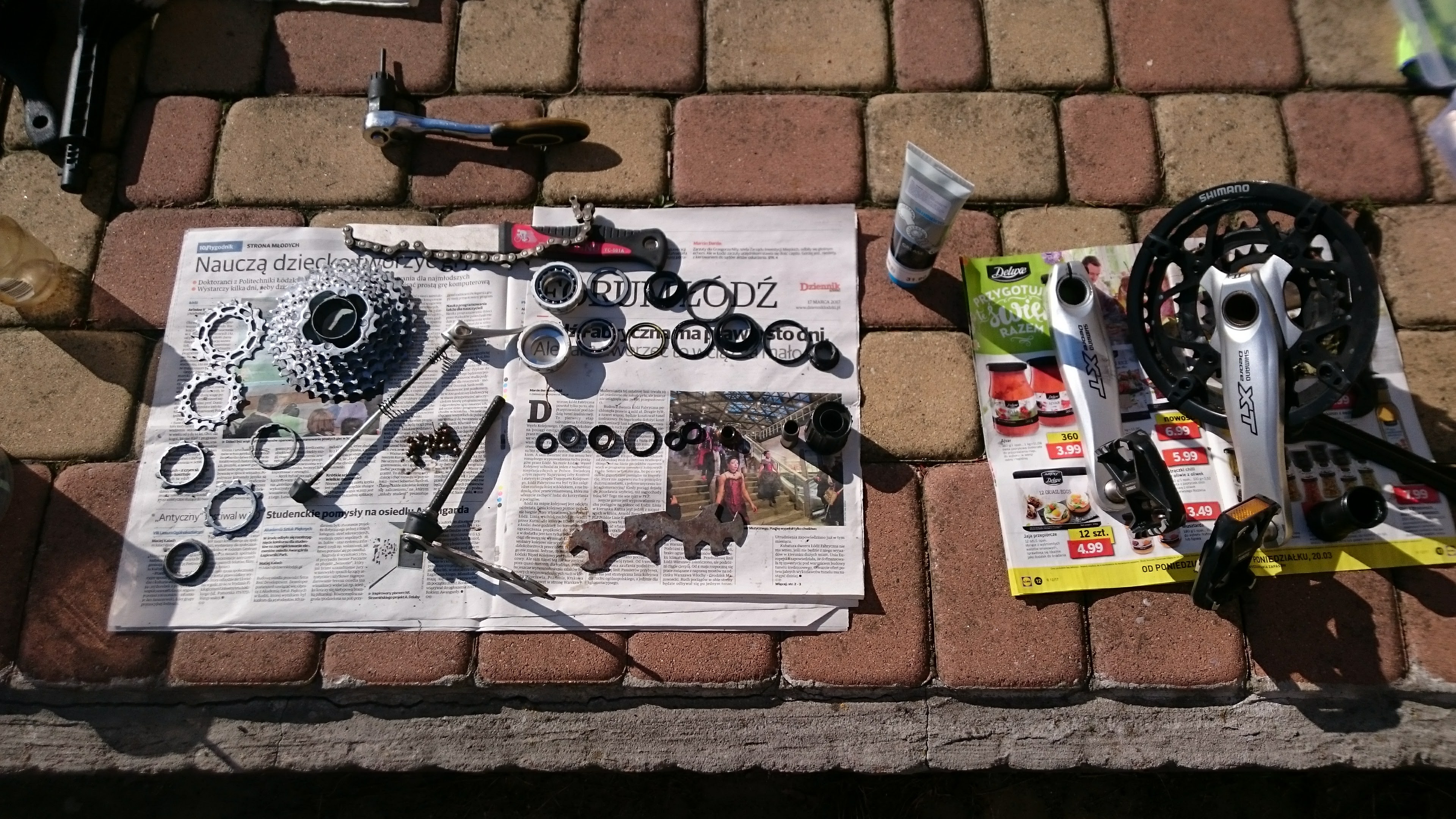

Najpierw umyłem 3 rowery.
Zrobiłem też serwis jednego rowerku. Zaczęło się mało fartownie, bo uszkodziłem ściągacz do łańcucha. Dalej poszedł suprt, bo coś tam poskrzypywało delikatnie. Myślałem, że padły łożyska. Jednak zdziwienie - miska od strony napędu była poluzowana. Jednak coś na lewym łożysku było nie halo. Wykręciłem zatem obie miski i tutaj okazało się, że łożysko od strony napędu jest ok, ale po przeciwnej stronie smaru prawie brak, za to rdzy pod dostatkiem. Wybiłem je wyczyściłem nasmarowałem i wcisnąłem. Ale jego czas jest policzony i muszę kupić nowy suport. Chyba nabęde Accenta.
Później przyszedł czas na tylną piastę. Tutaj kompletna załamka. Jakaś brunatno-rdzawa breja zamiast smaru. Ale kanał. Piasta XT.  To jest zmowa i spisek, że nie produkują piast odpowiednio uszczelnionych. Wszystko wyczyszczone i nasmarowane. Bębenka nie rozbierałem. Chodzi. Zresztą gdzieś posiałem klucz. Niestety na jednym z konusów wżery.
Została jeszcze przednia piasta. Przerzutka tył i nowy łańcuch.
Na koniec wrzuciłem 700x40c na tylne koło, ale nie wiem czy była to dobra decyzja bo ledwo się zmieściło w błotniki. Zobaczymy w praniu.

Dzisiaj kółeczka tylnej przerzutki. Górne ceramiczne. Dostało minimalną ilość smaru. Dolne maszynowe. Łożysko całkowicie suche ale w dobrym stanie. Zapodano nowy smar.
BTW. Zauważyłem, że oś piasty z prawej strony wystaje nieco bardziej niż z lewej. Ciekawe. jakoś wydaje mi się, ze powinny wystawać tyle samo. Ma to znaczenie?

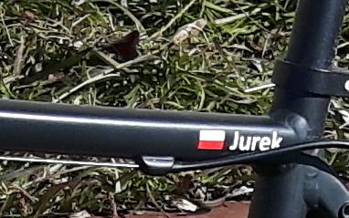

Dopiero zauważyłem, że ten BTWin ma takie ogólnie patriotyczne* kolory :) Ładnie mu z tą flagą.
* w sensie zupełnie apolitycznym. takie czasy że wolę zaznaczać

Koniec przeglądu. Dzisiaj założyłem nowy łańcuch CN-HG93, będzie pracował z kasetą CS-M760 i spinka Sram. Runda honorowa. I tu zdziwienie. Wszystko działa.
Chyba w tym roku nie będę jeździł tym rowerem. Taki czysty. Błyszczący. Napęd lśni. Szkoda zabrudzić.
