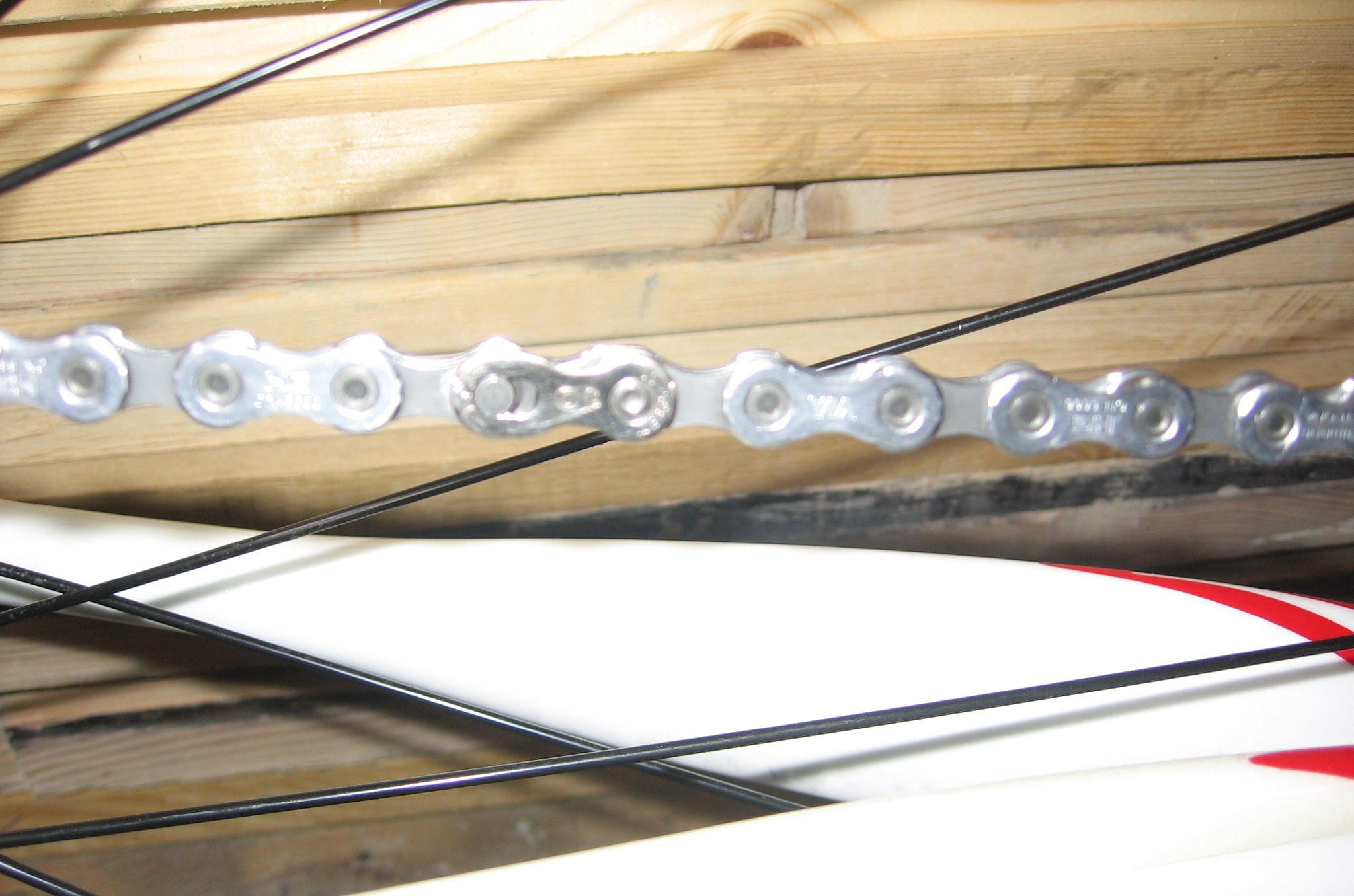

Po raz 1 udało mi się założyć łańcuch samotnie.
Podchodziłem do pomysłu ze spinką trochę sceptycznie na początku ze względu na to, że dawne doświadczenia z tym miałem bardzo nieprzyjemnie głównie z powodu nieumiejętności rozpinania i zakładania owej spinki (za pierwszym razem wygiąłem ją sam).
O ile rozpięcie nie jest dla mnie teraz czarną magią, o tyle zapięcie wymaga użycia trochę większej siły i lekkiego naginania łańcucha, aby spinka weszła na miejsce, koniec końców udaje mi się ta sztuka, jak widać wyżej na zdjęciu.
Przynajmniej od tego momentu będę stosował metodę zamiany 3 łańcuchów w rowerze szosowym, żeby napęd dłużej pożył.

« 12 Mar 2017, 13:10 »
zapinanie to nie problem, wystarczy depnąć na pedały. Rozpinanie bywa większą bolączką, głównie przy usyfionym łańcuchu.
btw, nie wszystkie spinki są wielorazowe.

« 12 Mar 2017, 13:19 »
Popieram przedmówcę, rozpinanie łatwe nie jest. Zwykle spięcie łańcucha to myk, myk, a rozpięcie............. i ściskam, i kombinuję, i szlag mnie trafia.. w końcu się udaje, po steku słów powszechnie uważanych za obraźliwe ;-)

« 12 Mar 2017, 13:49 »
Od kiedy do rozpinania spinki zacząłem używać kawałka starej linki hamulcowej życie stało się prostsze  :)

« 12 Mar 2017, 13:57 »
I jak tani patent wygląda ;)?

  • Wiadomości: 1854
« 12 Mar 2017, 15:00 »
Jeśli pytanie było do mnie to przeplatam linkę dookoła spinki także kazdy z koncow jest z jednej strony bolca od spinki. Wtedy ciągnę za końce linki w kierunku "do siebie". Działa.
No tak.
Fizyka. Tego nie zwiedziemy.
Patent autorski?
p.s.
Naprawdę istnieją rowerowe, spinkowo-łańcuchowe połączenia jednorazowe?
  • Wiadomości: 7365
« 12 Mar 2017, 19:41 »
Owszem. Sprawdź na stronie KMC. Są wersje wielorazowe i jednorazowe. Przy czym wielorazowe nie oznacza "nieskończenie wiele". Też się zużywają z każdym spięciem.
