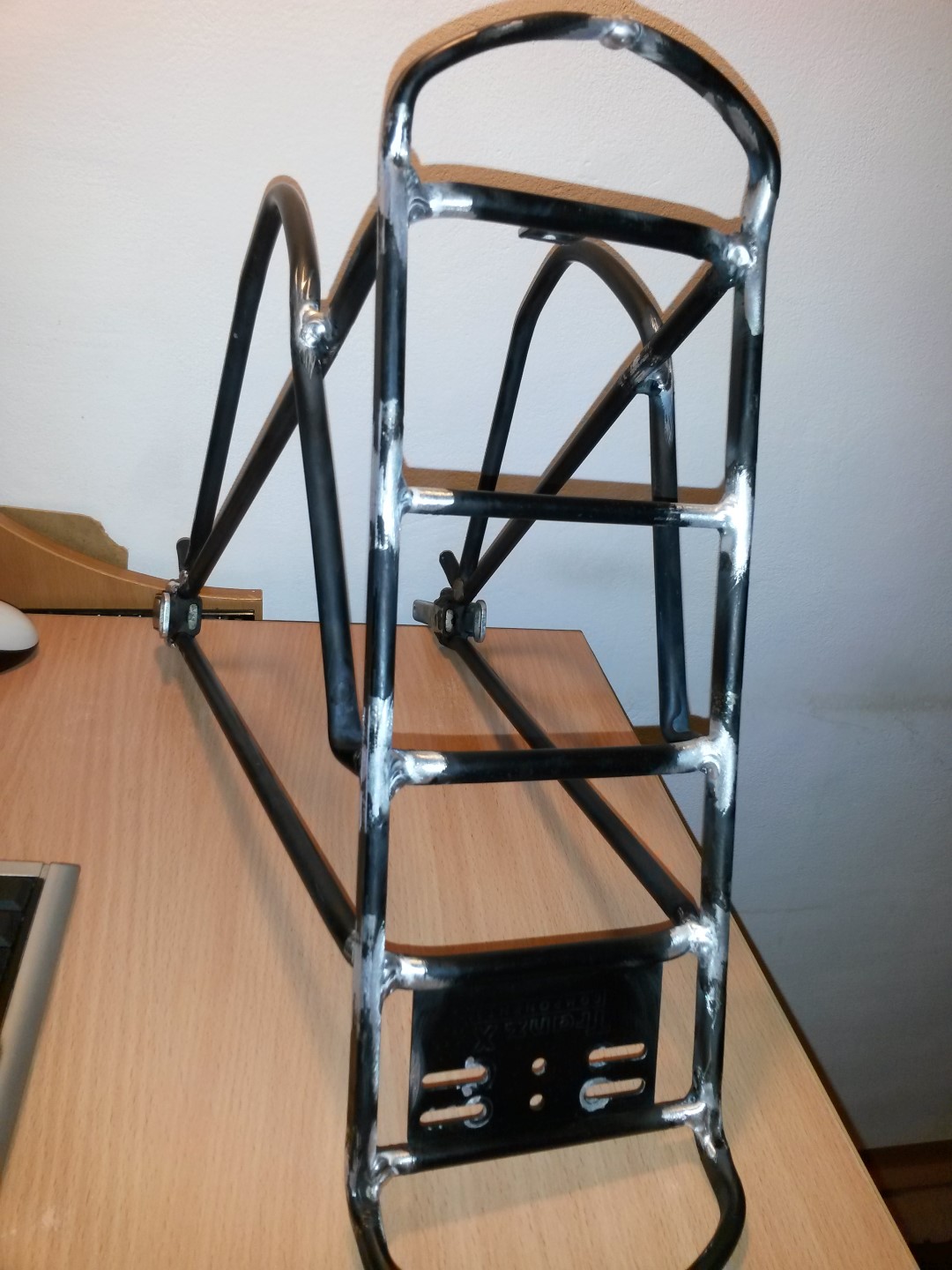

Poprawianie fabryki i uprzedzanie pękającej awarii. Dziś odebrałem od spawacza bagażnik tranz X, szykując go na tegoroczne wyprawy. Nie był uszkodzony. Oryginalnie spaw był tylko z jednej strony krzyżującej się rurki. W każdym miejscu spaw powielono. Myślę, że znacznie zyskał na wytrzymałości. Czy mam rację okaże się w trakcie wyprawy. Mam nadzieję, że nie przekonam się o tym kilkaset kilometrów od najbliższego sklepu rowerowego lub spawacza. Czeka mnie jeszcze usuwanie starej farby i oddanie bagariana do anodowania.

... Oryginalnie spaw był tylko z jednej strony krzyżującej się rurki. W każdym miejscu spaw powielono. Myślę, że znacznie zyskał na wytrzymałości. Czy mam rację okaże się w trakcie wyprawy.
Jeżeli nie przegrzał ścianek rurek to wzmocniłeś. A jeżeli było odwrotnie to osłabiłeś. A swoją drogą to piękny przykład oszczędności w produkcji. Mniej punktów spawu tańsza produkcja.

Spawy poprawione, ale najsłabszy punkt tego bagażnika pozostał-dolne punkty mocowania.
Bagażnik spawał człowiek, który na co dzień spawa i szlifuje bloki i tłoki silnika więc raczej zna się na swojej robocie.
Widziałem już 2 pęknięte takie bagażniki. Oba uszkodzenia to pękające spawy. Sam materiał pomimo swojej lichości (cienkościenne rurki) jest dość wytrzymały i sztywny.
Spawy rurek w miejscu w którym się schodzą wszystkie do kupy także są poprawione. Nie widać tego na zdjęciu, ale zrobiłem to już 5 lat temu. Co do dolnych punktów montażowych - temat załatwiają podkładki większej średnicy - takie wystające poza aluminiowy profil.

Pękają takie bagażniki, i to jest raczej norma, niestety.
Czy to jest aluminium? Ile kosztowało spawanie?
Wiem że pękają. Liczę się z tym. Jednak ten egz. już mam. Ma 10 lat i szkoda go wyrzucić. Gabarytowo i wizerunkowo bardzo mi pasuje. Idealnie współgra z Crosso Dry 60l, stąd ta cała operacja. Wykonany jest w całości z aluminium. Do sakwiarsko - wyprawowych potrzeb wymaga sporo przeróbek i wzmocnień. Koszt spawania 50 zł. Niestety usługi tego typu w Warszawie są drogie. Oczywiście obecnie bym go już nie kupił pod sakwy.
Na dwoje babka wróżyła.
Ja sobie pospawałem z pręta alu ¤12.  Z tyły wahacz, więc mocowania dolnego nie ma i taki gruby przekrój.
50 zł to nie jest duża cena za spawanie aluminium. Byle czym tego się nie zespawa i byle kto tego nie zrobi.
