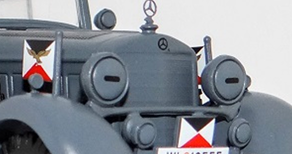

Można wykonać "zaślepkę".
Wzorować się można na takich reflektorach:
