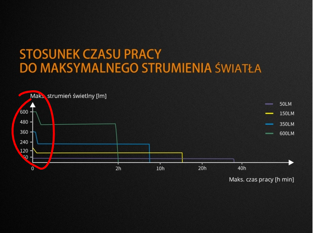

No dobra, ponieważ jestem nocny jeździec ostatnio (tylko i wyłącznie niestety), oświetlenie ważniejsze dla mnie niż smar na łańcuchu, to mam na biurku 3 produkty, z czego 2 mogę jeszcze oddać. Na szybko:
- Sigma Aura 60 - fajna, zgrabna, stvzo, na miasto ideał, poza miastem...
- Sigma Aura 80 - ...poza miastem ta zdecydowanie lepsza, szczególnie jak jeździ się po wioskach. Ładne odcięcie, nie oślepia, tam gdzie świeci jest elegancko, ale tylko tam gdzie świeci, hmm. Na krętych drogach niestety nie widzę, co za zakrętem, czasem w ostatniej chwili widzę zakręt. Ta i powyższa mają jeszcze jedną wadę - odcięcie jest na tyle skuteczne, że np. nie oświetla znaków, zupełnie. Mało mnie interesuje nazwa miejscowości, ale czasem kierunek i owszem.
W sąsiednim wątku
padały domniemania o pojemności baterii, że koło 4000mAh będzie miała. Otóż jest to 2000mAh, co jest zaznaczone na obudowie. W przeciwieństwie to Aury 60, która nie ma na obudowie żadnych danych wypisanych. Wczoraj po 2h jazdy zeszła jedna kreska z 4 (przeważnie na najmocniejszym trybie jechałem, czasem jeden w dół, jak jechałem przez oświetlone miejscowości). Dużą zaletą jest wskaźnik i trybu i poziomu baterii. No i mocowanie na gumę, chociaż wiele osób traktuje to jako wadę
- Fenix BC25R - to przyszło dziś, pierwsze wrażenie gorsze od Sigmy 80 (jeśli chodzi o budowę), wydaje się świecić dużo szerzej, ale muszę poczekać na zmrok, żeby się przekonać. Nie wydaje się, żeby w najjaśniejszym miejscu świecąc na ścianę świeciła dużo jaśniej od Sigmy na 80 luxach. Tutaj rozkład światła będzie miał znaczenie, może wygra doświetlaniem pobocza. Duży minus to tylko najsłabszy tryb świecenia w trakcie ładowania i samo umiejscowienie gniazda. Uchwyt skręcany, co z jednej strony jest zaletą (bo można raz wypoziomować i z głowy), z drugiej strony jakoś bardziej przekonuje mnie gumowy pasek. Zobaczymy w praniu, zdam relację. A, zdziwiło mnie, że bateria nie jest wiele większa od tej w Sigmie, bo ma 2600mAh. No i warto też zauważyć, że maksymalna ilość lumenów wg wykresu producenta jest tylko przez pierwsze minuty świecenia, potem spada z deklarowanych 600-350-150-50 na poziom ~460-~220-~10
