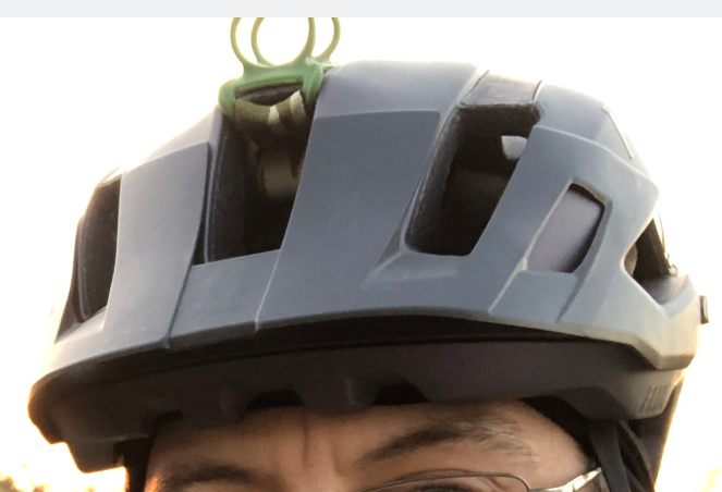

A jaki jest problem aby sobie kupić uchwyt na głowę na laterkę S2+? i przekładać ją z kierownicy na głowę lub odwrotnie w zależności od tego jak się chce w danej chwili mieć? Na kasku nie da się tego zamontować czy jak? Parzy głowę?
allegro: "Opaska na głowę uchwyt latarki Convoy S6 S8 S2 S2+", 25 PLN
Bezpośrednio na ali kosztuje 7zł z przesyłką https://www.aliexpress.com/item/32976163062.html ;) natomiast ja próbowałem z tym uchwytem i moim zdaniem się nie sprawdza przede wszystkim z prostego powodu - trudno jest tak ułożyć pasek, żeby latarka świeciła w dół. Natomiast na bazie tej gumki i tasiemki (po przecięciu) udało mi się spreparować uchwyt na kask, który u mnie się sprawdza (tzn. jest stabilny i dobrze skierowany) - ale zapewne dużo zależy od kasku.

Jeszcze są gotowe lampki na czoło, z trzema regulowanymi paskami. Wchodzi taka na gołą głowę jak i na kask. Można swoją latarkę zamienić lub dopiąć. Ja pokombinowałem i woziłem na sakwie kierownicy wprost oświetlała mi trasę.
