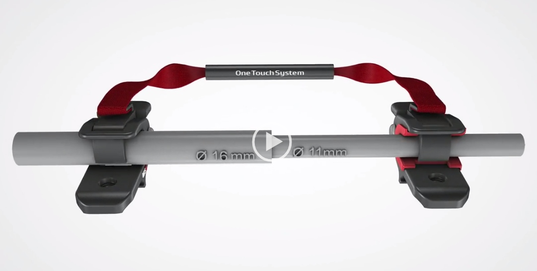

Hej
mam pytanie, czy msx produkuje adaptery do haków w swoich sakwach o różnych wymiarach? Mam te sakwy i bez adaptera wchodzą na rurki 16 mm, a z adapterem na rurki 11 mm. Dla tych średnic trzymają solidnie, ale potrzebuje założyć sakwy na rurki 13 mm. Przydałby się adapter o tej średnicy, albo czeka mnie jakieś druciarstwo ... Jakieś pomysły, poza np. gumą i zippami?

Oklej rurki taśmą. U mnie taśma wytrzymuje stalowe haki od crosso. Używam tzw. "taśmy do wiązkowania przewodów". Taka taśma bywa bardzo przydatna w rowerze. Jest wykonana z mocnej tkaniny, nie da się jej przetargać ręką. Odklejana nie zostawia kleju.
