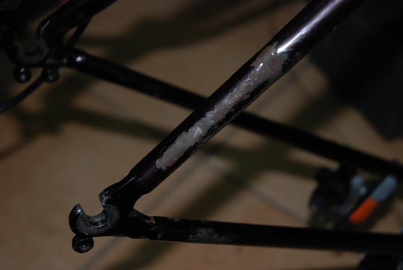

Jak już poruszyliście temat malowania co z tym zrobić?
Rama stalowa, mocowanie stopki zniszczyło lakier,  nadadzą sie jakieś lakiery samochodowe?

Miałem to samo na swoim pod nóżką, nieco mniejsza skala, więc zamalowałem pędzelkiem. Gdybym chciał zrobić to ładnie zrobiłbym następująco:
1. wyrównałbym (wygładziłbym) krawędzie ubytków lakieru tak, aby nie odznaczała sie warstwa nałożonego lakieru spray'em - papier ścierny 500.
2. okleił w miejscach gdzie będzie koniec malowania.
3. zmatowił całą powierzchnię do malowania - papier ścierny 1200,
4. zrobiłbym to symetrycznie na obu trójkątach.
5. odtłuścił benzyną ekstrakcyjną.
6. trysnąłbym to najpierw podkładem akrylowym - cienka równa warstwa,
7. położyłbym właściwy kolor na wyschnięty podkład.
Spray'e samochodowe będą odpowiednie i koszty niewielkie.
Robiąc to na obu widełkach uzyskasz efekt jakby celowego zabiegu.
Dobrze przygotuj powierzchnię przed malowaniem.
nitro lepiej się nadaje do odtłuszczania.

zależy co chcesz osiągnąć - jak zabezpieczenie przed rdzą to faktycznie dobrze wyczyść a następnie odtłuść i pomaluj (tu zwróć uwagę ze w sprayu masz sporo rozpuszczalnika - trwalszy i lepiej chroniący byłby lakier nanoszony z puszki)
Jak odpicowanie, to weź pod uwagę że dolna rura od stopki jest wgnieciona, a jedno z mocowań bagażnika urwane - samym lakierowaniem więc ideału nie zrobisz...

Cytat: "skolioza"
Chciałem zabezpieczyć ramę przed korozją, efekt wizualny jest mniej ważny, stopka będzie zamocowana w tym samym miejscu.
Taki lakier może być? http://allegro.pl/lakier-zaprawka-bezbarwny-zmywacz-zestaw-naprawczy-i1393544184.html
Skolioza masz dobre oko, tego urwanego mocowanie bagażnika nie widziałem ;)
To rama Kogi składam na niej rower koledze, czy te wgniecenie jest "niebezpieczne"
Dzięki za pomoc :)

niebezpieczne? chyba tylko dla wyczulonych oczu koneserów ;)

Do samego zabezpieczenia wystarczy ci widoczny na drugim zdjęciu tej aukcji Brunox Epoxy dostępny w każdym Leroy Merlin czy innym Praktikerze. Dodatkowo  wybarwi się na kolor podobny do koloru ramy. To lakier podkładowy na bazie żywic epoksydowych, który wchodząc w reakcję z rdzą odbarwia się na fioletowo brunatny kolor. Dość długi czas schnięcia, bo nawet 6 godzin. Szwedzki środek przemysłowy - bardzo dobry!!!. A najlepsze jest to, że występuję w malutkich opakowaniach konsumenckich. Gdybyś chciał nim malować weź ten pod pędzel. Ze względu na konsystencję spray'em ciężko się maluje tą farbą.
