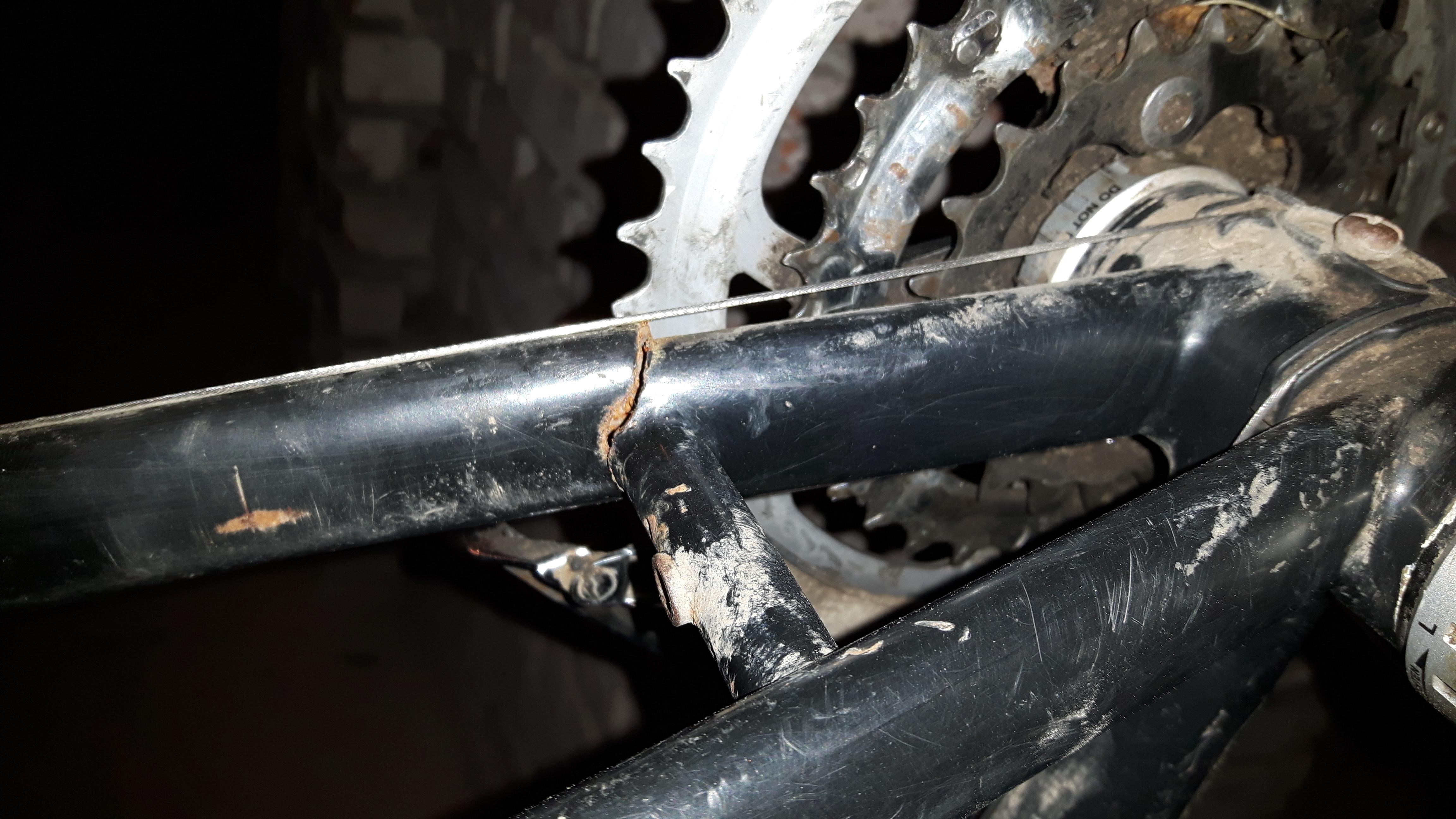

No to czas na obiecane zdjęcia, wygląda to tak:

Miejsce nieprzypadkowe. Dlaczego na całej grubości przekroju jest rdza? Może to znak, że najpierw było pęknięcie zanim całe ramie się przemieściło.
Ogólnie to głębokie rozczarowanie. Czy stopkę miałeś na tym ramieniu wideł?
 Rdza jest chyba stąd, że rower stał praktycznie przez całą zimę. I pojawiła się w miejscu gdzie lakier jest uszkodzony. W środku ramy raczej jest ok.
Nie używałem przy nim stopki.

Zaniosłem dziś Surly'ego do Momentum Workshop i najprawdopodobniej będę spawać ramę.
Na razie zostawiłem ją w serwisie, bo chcą rozebrać i  oglądnąć  ramę pod kątem kondycji całości.
No i dowiedziałem się, że to jest zmęczeniowe złamanie (oczywistość) ,ale uszkodzenie jest częściowo na spawie i może wynikać z błędu producenta podczas budowania ramy.

Rama do uratowania, widziałem gdzieś takie miejsce po naprawie i poradzono sobie z tym wspawując na wierzch odpowiednio wyprofilowany płaskownik "na zakładkę". Niestety nie mogę odszukać źródła gdzie to widziałem.
Mi w identyczny sposób pękły dwie aluminiowe ramy Unibike najpierw Zethos następnie Viper.
Węglowe też tak pękają cudów nie ma.
Jednak po CRMO nie spodziewałem się takiej rzeczy, stal podobnież nie powinna się "umęczać". :o

Znalazłem ;)
Metoda naprawy:
Źródło: https://www.gripsport.com.au/photo-albums/detail/frame-repairs-chain-seat-stays-hardtails
Widać więcej tego typu napraw.
Jak się okazuje pękać potrafią nawet ramy na rurach Reynoldsa.
