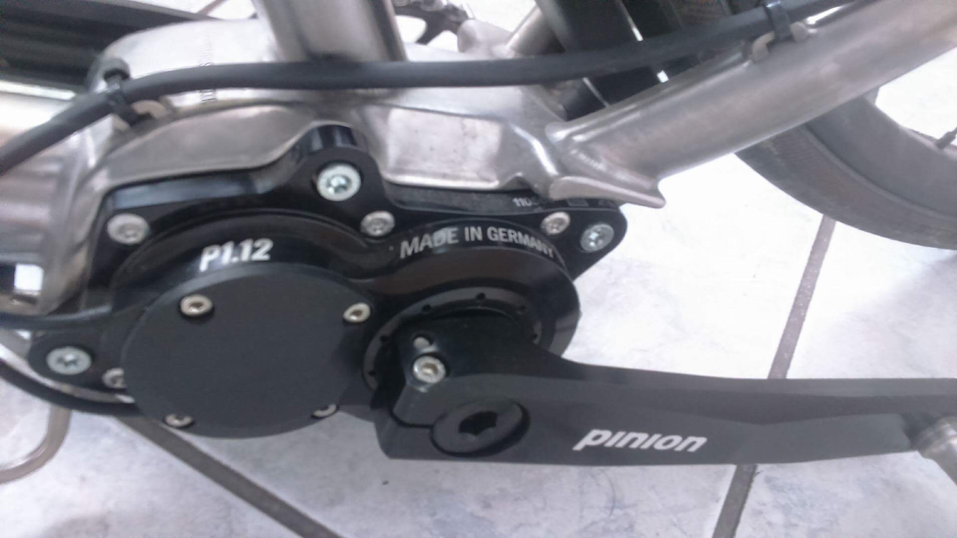

1) Pinion'a (jaki konkretnie model?) na Zlotcie i ja chętnie podotykam.
Piniona mam P1.12
