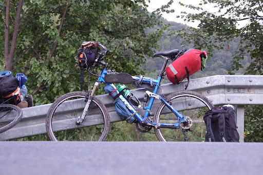

Dostałem informacje dotyczącą montażu SAKWY od mojego kumpla Roberta.
To jest połówka przedniego bagażnika crosso i sakwa crosso twist. Do platformy bagażnika przymocowane są blachy, które normalnie montuje się do bagażnika i do piwotów hamulca przedniego (w standardzie z bagażnikiem). W tym przypadku platforma jest przymocowana do rurek siodełka poprzez owe blaszki i zipy. Dodatkowo wzmocniono zamocowanie drutem. Do sztycy siodełka nie jest niczym przymocowane, dół platforma opiera się w miejscu gdzie sztyca wchodzi w ramę. Naciągnięty jest tylko kawałek gumy na sztycę, aby jej nie obijało.
Patent się sprawdził, można było fullem szybko pośmigać po bieszczadzkich duktach. Zamocowane wytrzymało całą trasę, nic się nie urwało, nic nie odpadło. Nadmiernego oszczędzania nie było i po powrocie do domu na zipach pojawiły się lekkie zacięcia. Po tygodniu katowania zippy pewnie puściłyby.
Sakwa dobrze spełniła rolę tylnego błotnika

No proszę, a na zdjęciu wygląda na jakąś obejmę wokół sztycy...
Co do mocowania do siodełka, to lepsze niż zipy wydają się troki. Powinny trochę dłużej wytrzymać ;)
