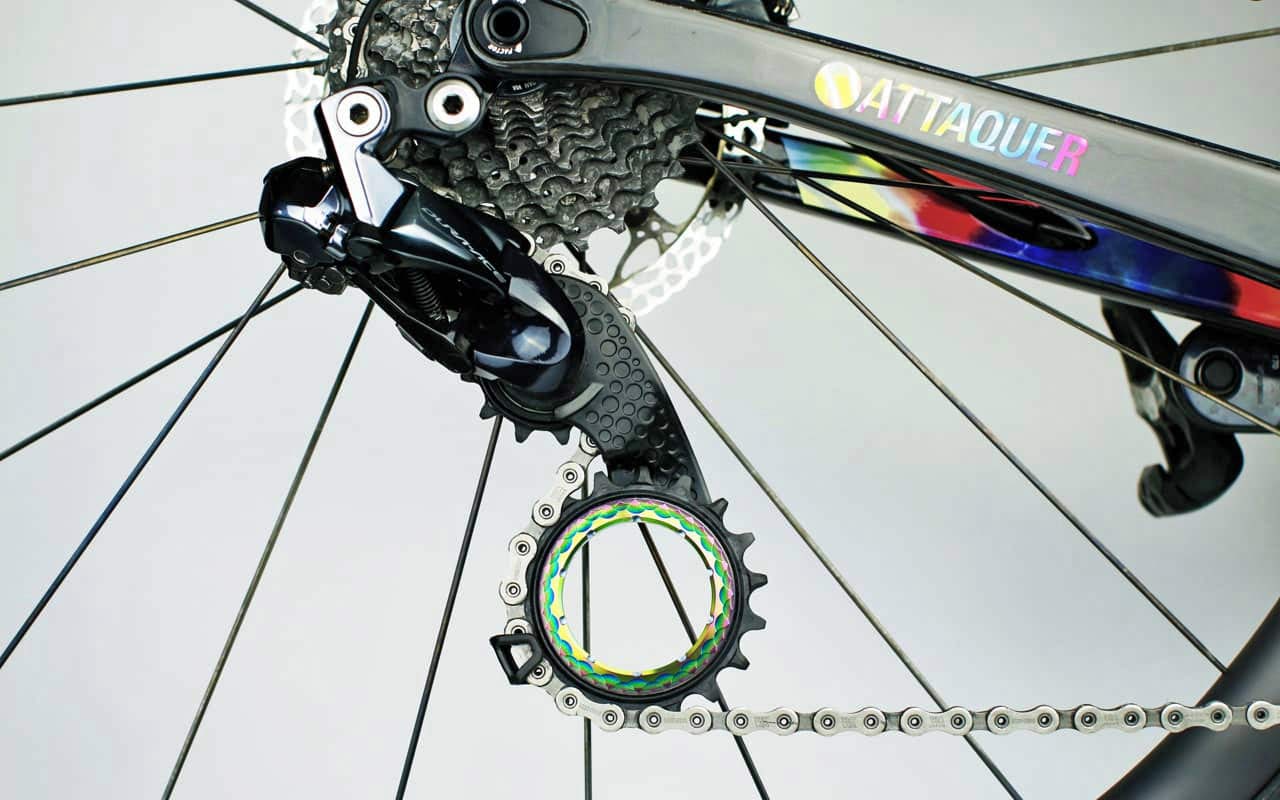

  • Wiadomości: 20748
To też chyba tak przecież nie działa, że tylko idealnie ten sam wózek pasuje. Da się założyć wózek od innej przerzutki jeśli pasuje, tylko będzie dłuższy lub krótszy niż oryginał. Tu masz np. przerzutkę Dura-Ace z wózkiem Absolute Black, o dużo większym dolnym kółku niż oryginał:
  • Wiadomości: 9149
Gdy ten wózek w internetach szukałem, wyskakiwały mi Ceramic Speedy w cenie roweru.
Takie myki, o których piszesz, w zasięgu bardziej zaawansowanych ode mnie.
Poza tym, wózek upgradować nie chciałem. W mech. Ultegrach 10, 11rz wykoszony wózek można było podgiąć, jak wiesz. Sądziłem, nie inaczej jest w 12rz Di2.
Puenta taka: wystarczyło kółko (30km jechałem na wykoszonym wózku).
Opinia serwisu: trzeba nową przerzutkę, ew. spróbować można z nowym wózkiem.
