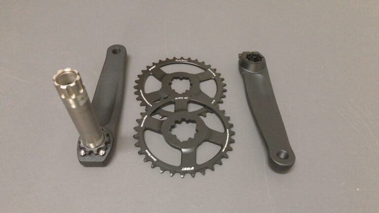

Są różne rozwiązania stosowane w korbach 1x jeżeli chodzi o mocowanie zębatki. Jako, że przymierzam się do kupna gravela to chodzi mi po głowie taka koncepcja.
Jak jestem na nizinach i jeżdżę na 1 dniowe wycieczki to potrzebuję jednej zębatki, ale jak mam sakwy i jadę w góry to jednak pewnie wolałbym mniejszą.
Które rozwiązania korb pozwalają bez ściągania korby czy wymiany korby łatwo odkręcić z zewnątrz zębatkę i przykręcić mniejszą ?

Najprościej, zamontować korbą dwurzędową i przykręcić 2 zębatki.
Będąc w górach, po prostu zrzucisz łańcuch na małą (nawet stopą to można zrobić).
Proste :)
Większa waga?
Nie więcej niż 40g.
Można też przerzutkę zastosować, ale to już znacznie większa waga ;)

Ale przy napędzie 1x12 np. Shimano - to już nie będziesz musiał tak kombinować, wszędzie pojedzie z blatem 40t i kasetą do 51. Co do wymiany samego blaty z przodu przy 1x11, to nie jest tak że wszędzie w locie to da się zrobić? U mnie przy 1x11 i prymitywnym FSA Omega właśnie jest..
  • Wiadomości: 20725
To już zależy jaki rower i gdzie się nim jeździ. W MTB to zębatkę 40T to może zawodowcy montują, bo standard to zakres 30-34T
Większość nowych korb MTB nie ma blatów na śruby, tylko na wielowpusty. Wymiana zębatki wymaga zdjęcia korby (ale to jest 5min) i posiadania klucza do wielowpustu. Poza tym same zyski, o wiele pewniejsze rozwiązanie niż śruby, które potrafią się zjechać czy zapiec.

Nie mówię o mocowaniu korby na wielowpust, a właśnie o mocowaniu zębatki do korby. Jak system DirectDrive w Shimano i jemu podobne. I to właśnie eliminuje problemy z tym, że można zajechać śrubę.

A ja Ci odpowiem jeszcze inaczej. Jeździsz z prędkościami powyżej 30-35 km/h po płaskim? Bo jeśli nie, to nie potrzebujesz 2 zębatek. Wystarczy jedna 34-38T (zależy od Twojej siły właśnie na terenie górskim). Ja kiedyś tak myślałem jak Ty. Teraz wiem, że to nie prawda w moim wypadku.
Inna rada. Skoro dopiero kupujesz gravela to pewnie dostaniesz zębatkę 40T (jeśli napęd 1 na) standardowo, prościej będzie Ci wymienić całą korbę np. na NX (jeśli w rowerze będziesz miał SRAM), przy okazji wyczyścisz suport, który i tak się syfi. W shimano będzie gorzej, bo tam są różne szerokości, tu prościej samą zębatkę bo w GRX masz standardowe śruby o niestandardowym rozkładzie (da się na spokojnie dostać).
Wymiana zębatki to zawsze trochę rozkręcania, do tego jeśli tam się dostanie syf i go nie wyczyścisz DOKŁADNIE to będzie pięknie strzelać... Korba to prosta sprawa, tyle że trochę drożej.
