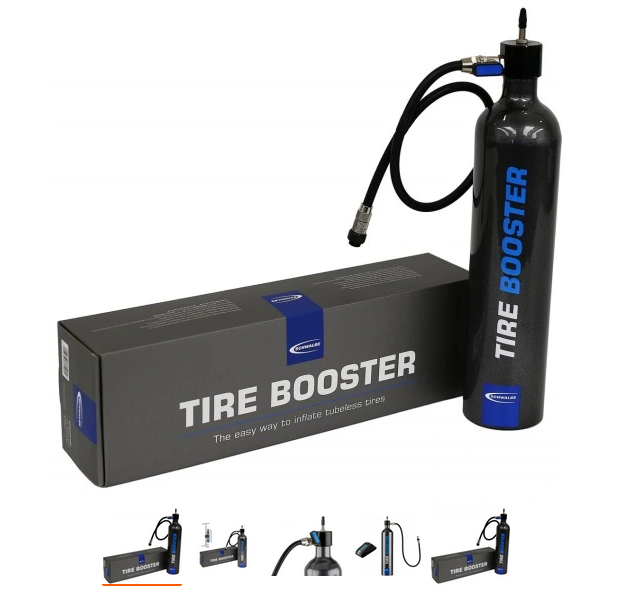

BTW - mam szosowe opony TUFO Comtura 4TR i za żadne skary nie jestem w stanie ich uszczelnić na obręczy. Nawet kompresorem. Wydają się być za luiźne i powietrze ucieka bokami zanim się opona uszczelni. Próbowałem na różnych obręczach.
Tutaj gość sprzedaje swój patent na uparte opony - możesz spróbować:
Jak nie zadziała, to spróbuj może w warsztacie wulkanizacyjnym (lub dowolnym samochodowym) - oni tam zazwyczaj mają bardziej wydajne kompresory, niż standardowe stacyjne, o ile jeszcze nie próbowałeś.
Albo spróbować zrobić sobie taką maszynkę z butelki PET, dwa zaworki i wężyk plastikowy:
Butelki PET do napojów gazowanych są projektowane, by wytrzymać ciśnienie powyżej 120PSI.
Są też droższe wersje "profesjonalne", na ali chyba za 1xx zł.

Patent z umieszczaniem opony na rancie niestety nie zawsze się sprawdza, po prostu są opony tak twarde, że i Pudzian by nie dał rady...
Ogólnie
chodzi o strzał z ciśnienia, takie zestawy pomagają bardzo, ale też się zdarza, że i za 3 razem wskoczy jak trzeba... Kompresory rzadko mają taką opcję.
Patentu z butelką można próbować, choć ja jestem za leniwy  ;D.
Ja jednak zawsze mam pomkę, taką zwykłą stacjonarną podłogową z Decathlonu i zawsze się udaję, choć czasami trwa to z kilkanaście prób. A jak i tak przepuszcza potem bokiem, choć na oponie napisane tubeless lub coś takiego to odpuszczam zupełnie.
