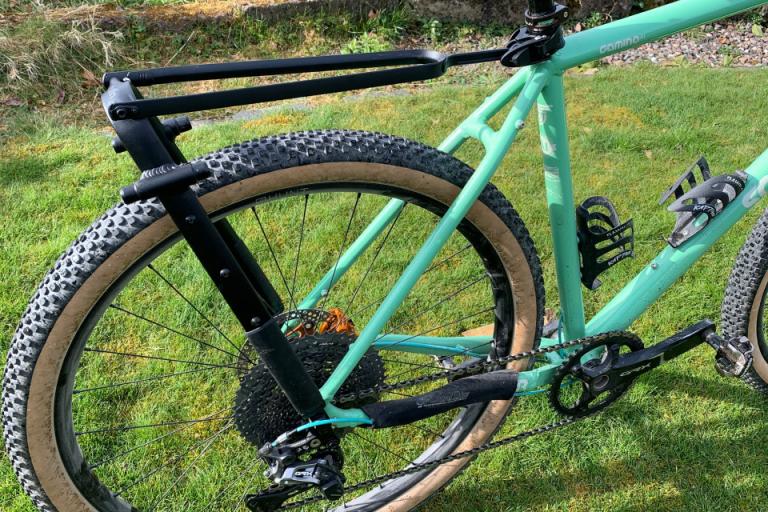

Nie wiem jak Ty jeździsz, że rower z sakwami Ci się huśta. Jakby nie patrzeć, wysoko umieszczony ciężar będzie się bardziej huśtał niż ten, który jest umieszczony nisko, nawet jeśli jest po bokach.
To jak rower idzie przy bagażu bikepackingowym, a to jak przy sakwach to inna liga, a w terenie to już nie ma o czym gadać. I wysokość bagażu niewiele to zmienia.
Nie wiem o którym przypadku mówisz. O Tailfinie? To nie bagażnik. To podsiodłówka z podpórkami.
No i właśnie tak to jest jak ktoś gada o czymś o czym ma mgliste pojęcie. Nie - Taiflin to jest cały system z mnóstwem rozwiązań do wyboru i do nas należy decyzja czego chcemy. Może być Aeropack zintegrowany z podpórkami, a może być bagażnik bez górnej torby pod klasyczne sakwy:

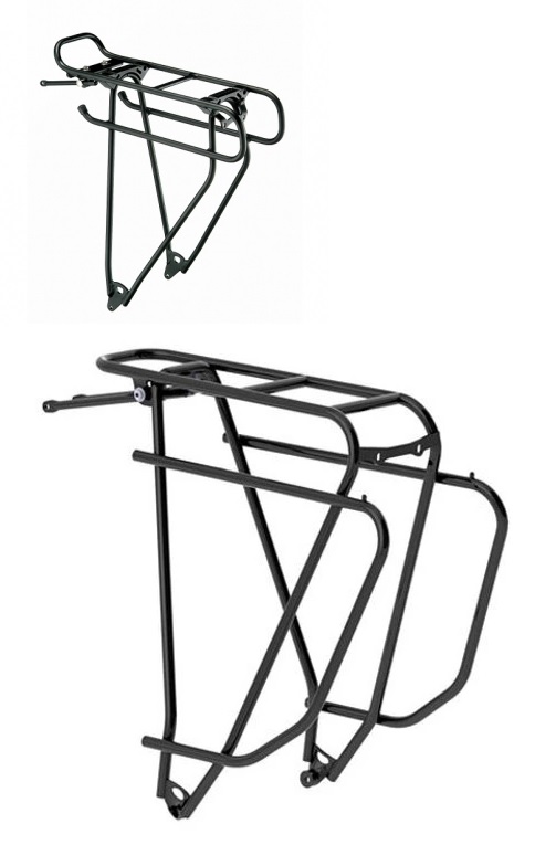

Akurat powyższe nie ma sensu, przy zwykłym bagażniku sakwy będą niżej... A jak kupi się bagażnik z dodatkowymi rurkami będącymi poniżej standardowej platformy, to sakwy będą, znacznie niżej.
To własnie nie jest prawda, bo mocowanie sakw masz niżej, mniej więcej na wysokości koła, czyli tak samo lub niżej jak przy typowym bagażniku.
IMO w przypadku kiedy rower ma potrzebne mocowania to bagażnik jest rozwiązaniem optymalnym.

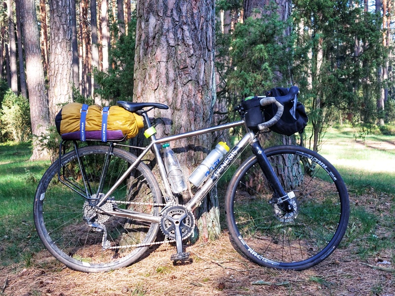

Z tą hipsterką to jak kulą w płot. Obecnie to Ty ze swoim worem na bagażniku to wyglądasz własnie jak hipster i trendsetter, jeszcze tylko założyłbyś flanelową koszulę w kratkę, zapuścił porządną brodę i możesz zakładać blog na Instagramie :lol: Bo podsiodłówki to już stały się klasyką, która nikogo nie dziwi.
A decyduje osobiste podejście, Tobie pasuje bagażnik - i świetnie, jeździj z bagażnikiem. Ale po co wmawiasz innym, że to najlepsze rozwiązanie, a ci co tego nie pojmują to hipsterzy? Ja nie wmawiam nikomu, że moje jest najlepsze, niech każdy używa systemu z jakim mu najbliżej. Dla mnie akurat Twoje rozwiązanie jest fatalne, bo wygoda dostępu do torby na bagażniku żadna, ale rozumiem, że Ty masz inne priorytety co do torby i może Ci to pasować.
Żeby coś wyjąć z tego worka musisz rozpiąć dwa paski, zdjąć worek, wyjąć rzeczy, zwinąć i zapiąć worek i ponownie go zamocować na bagażniku. To już wiele gorzej z dostępem do rzeczy być nie może, to jest dokładnie ten patent, który ja testowałem lata temu na trasie do Rygi, w czasach gdy Ty jeździłeś tylko z sakwami. Cała róznica, że ja miałem mniejszy worek, lżejszy bagażnik itd. I pomimo, że to było wagą porównywalne z podsiodłówką - to odpadało dla mnie ze względu na fatalny dostęp do rzeczy.
Rzeczy z worka to wyjmuję tylko na biwaku lub w razie awarii. Rzeczy podręczne i żarcie mam w torbie na kierownicy. Mogę tam zajrzeć nawet podczas jazdy ...
Nie ma to jak porównanie wyjadu letniego z zimowym. No i chyba jednak nie masz tam biwaku, więc nie ma porównania.
No z tego zdjęcia, to wynika, że mocowanie sakw jest lekko ponad kołem. Korzystałem do tej pory z dwóch bagażników: Racktime Addit i Tubu Logo Evo. W obu niższa poprzeczka jest poniżej górnej części obręczy koła. Zatem sakwa wisi jakieś 10 cm niżej.
Jeżeli mowa o większości bagażników, to faktycznie, sakwa będzie na tej samej wysokości co w Tailfinie. Dla mnie akurat ta wysokość ma znaczenie, bo dodatkowo mam wór na sakwach. Ale ja jeżdżę na ciężko. U mnie zysk wagowy na takich wynalazkach nie ma znaczenia.
Ps. a z ciekawości poszukałem w internecie w jaki sposób wieszają na tym zwykłe sakwy (nie od Tailfina), ciekawy patent z dodatkowym drążkiem. Jak widać, kompletny system faktycznie można rozbudowywać i to fajna sprawa. Nie mniej według mnie ma to sens w zastosowaniach sportowych, gdzie liczy się każdy gram.
Tzn jak idzie? Mniejsze opory powietrza - zgoda. Ale my tu mówimy o bujaniu. Sakwy Ci bujają rowerem na boki?
Moje gratulacje, jeśli ktoś używa Tailfina, by wieszać na nim sakwy. Dobrze wiemy o czym mówimy.
Tylko w tym celu musisz wozić dedykowaną torbę na kierownicę z dobrym dostępem do rzeczy i wodoodpornością. Bo z tego zdjęcia to mi sie wydaje, że zmieniłeś torbę na kierę, długie lata przecież jeździłeś z Pacmanem od Triglava, twierdząc że to idealna torba. A Pacman to ta sama idea co ten worek na bagażniku - wpinany worek w uprząż, ze słabym dostępem, dobry dostęp jest tylko do kieszeni, które nie są zabezpieczone przed wodą. A taka dedykowana torba z dobrym dostępem do rzeczy swoje waży, to co masz tu na kierze to chyba Ortlieb Handlebar, to waży 530g przy 11l, u mnie dużo lżejsza torba daje więcej pojemności.
Do tego dochodzą kolejne minusy - ta torba wystaje nad kierę, kolega który jej używał narzekał że blokuje widok na przednie koło, w terenie to już mocne utrudnienie, dla niego to była dyskwalifikacja, z tego powodu z niej zrezygnował. Do tego taka torba mocno utrudnia montaż akcesoriów na kierze, sam tu narzekałeś, że masz problem z podniesieniem lampki. Do tego Ty nie używasz lemondki jak ja i wiele innych osób uzywających baranków, a z lemondką ten cały Twój system dobrego dostępu do rzeczy przestaje istnieć, bo lemondka blokuje dostęp do torby.
Tak więc nie wmawiaj tu ludziom, że Twój system jest idealny, po prostu masz takie rozwiązania w rowerze, przy których to się sprawdza, przy innym układzie kokpitu to nie zagra. Bo już stosowanie lemondki rozwala ten Twój cały system dobrego dostępu do rzeczy. Jak pogodzisz tę torbę ze standardowym mocowaniem Garmina? Tu uzywasz starego Etrexa, ale Edge czy każdy współczesny komputerek (jakich używa większość ludzi jeżdżących bikepackingowo) się standardowo montuje tak, że nie da się tego pogodzić z Twoją torbą
Dlatego ja (m.in. ze względu na lemondkę) mam inny system - własnie na kierownicy wożę worek z biwakiem, tak by do niego nie zaglądać na trasie, a na tyle mam dobry dostęp do rzeczy, bo torby z przodu uważam za sporo bardziej problematyczne, potrafią na koło opadać, ruszać się, kolidować z manetkami. I moja torba jest poniżej kierownicy, poniżej lemondki, więc nie ma żadnej kolizji z akcesoriami. Różnica jest taka, że ja mam w Taiflinie dobry dostęp do dużo większej ilości rzeczy niż Ty przy torbie na kierze.
I jeszcze inna sprawa - jesteś ode mnie niższy, do tego jeszcze lubisz używać mniejszych rozmiarów ram. A w bikepackingu rozmiar ramy "robi" bardzo wiele, im kto wyższy, im ma większą ramę tym lepiej się ten system sprawdza. A u Ciebie duża podsiodłówka to już byłaby na granicy obcierania o koło, sensownej torby w ramę też nie zmieścisz chcąc zachować większe bidony. Niestety przy mniejszych ramach bikepacking słabo się sprawdza, dlatego wiele kobiet ma problem by się tak sensownie spakować.  Bo przy takich małych ramach duże podsiodłówki odpadają, pozostaje albo bagażnik, albo właśnie Tailflin.
Oczywiście, że występuje bujanie, chyba żadna sakwa na rynku (poza Tailflinem właśnie) nie ma sztywnego połączenia z bagażnikiem, zawsze to trochę lata. Stawanie na pedały przy sakwach a Taiflinie to inna para kaloszy.
Dla Twojej wiedzy - Taiflin na rynku debiutował jako bagażnik pod sakwy, cały pomysł na Aeropack to było ładnych parę lat później, długo funkcjonowali na rynku jako lekki i sztywny system sakw.
