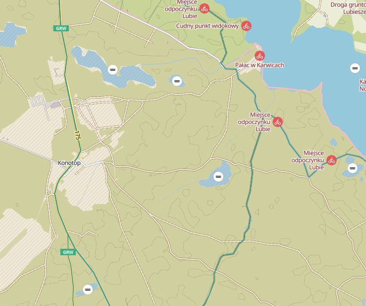

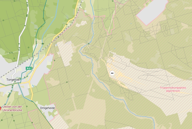

Offline Mężczyzna Romal
  • Wiadomości: 1062
  • Na forum od: 05.06.2006
Odp: Komoot wprowadza opłaty
« 18 Maj 2025, 21:36 »
A się ktoś jak nauczyć Komoota, żeby nie znaczył trasy przez poligony?
A jak ma prowadzić? Skoro przez poligon (to ten obszar zakreskowany) prowadzą nie tylko normalne drogi (droga nr 175), ale nawet szlaki rowerowe (te zielone linie), to czemu Komoot miałby nie prowadzić tamtędy trasy? Te drogi czasem są zamknięte, a czasem nie.
Przez niemicki poligon Torgelov nie prowadzą żadne przejezdne drogi i Komoot tam trasy nie poprowadzi.
