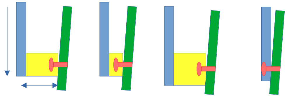

Wydaj mi się, że to że śrubka jest głęboko nic nie zmienia. To bagażnik tworzy dźwignię.
Postaram się wytłumaczyć o co mi chodzi, ale to będzie długi opis:
Załóżmy, że bierzemy po uwagę dolne mocowanie bagażnika z ramą i patrzymy na rower od tyłu.
Nacisk bagażu przenosi się na dolną część bagażnika poprzez pionowy pręt, który nie przylega do ramy tylko jest od niej odsunięty na 2-3cm z powodu tych dystansów. Ten dystans to właśnie dźwignia która działa na śrubkę i ją łamie, a nie ścina. Żeby zmniejszyć siły działające na śrubkę trzeba zmniejszyć dźwignię poprzez max zbliżenie bagażnika do ramy lub poprzez zwiększenie powierzchni przylegania dystansu do ramy (w osi pionowej). Popełniłem obrazki. To żółte, to coś co nazywam ty "dystansem". Zielone to rama roweru. Ostatni to zwykły bagażnik, widać że tutaj jest praktycznie tylko ścinanie.
Dzięki za wyjaśnienie.
