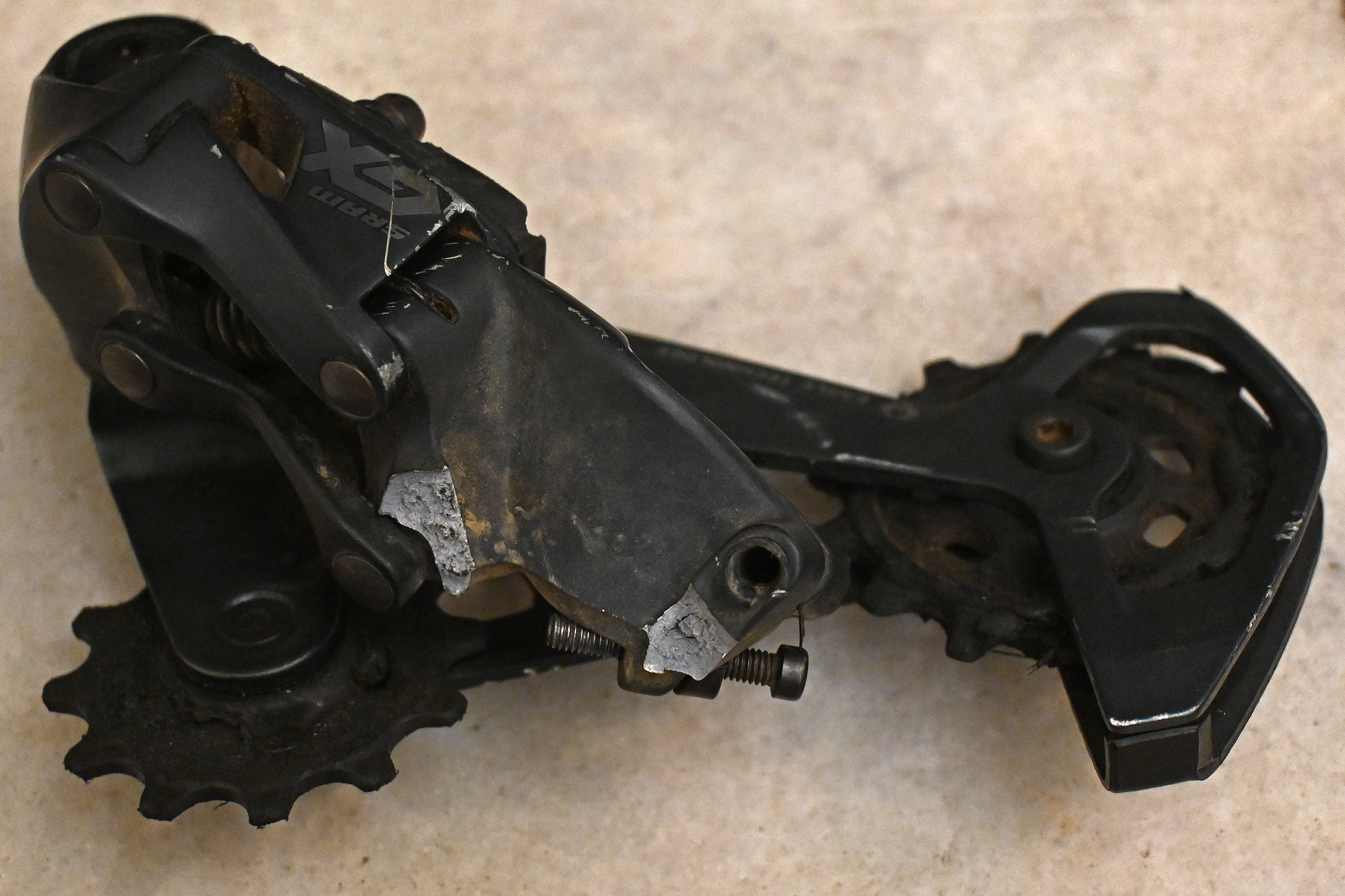

miała być wierna jak pies, a okazała się puszczalska i na dodatek poleciała na obu ramionach, zaraz po biwaku po nocnym dojeździe pociągiem na Hel. Na równej ścieżce w lesie, bez żadnego wplątania się w gałęzie, czy w krzaki. Po prostu - nagle - odpadła.
Nie było czego zbierać, tzn. w całym Trójmieście jedyny sklep jaki miał tę/podobną przerzutkę - wysepka - odwalił mnie chamsko, że oni zamykają sklep o 15, ale zakupy do 14 z minutami i nie ma żadnej szansy zostawić tego gdzieś na portierni nawet przy zapłaceniu wcześniej on-line. Spuścili mnie jak gówno do kibla, nie polecam wysepki pl. Dojechałem z powrotem z Helu pociągiem do Trójmiasta na 15. Na forum żadnego odzewu lokalnego, więc pewnie nikogo z Trójmiasta wtedy na necie nie było. Pozostały sieciówki, Ski Team nie miał, ale mieli w Decathlonie - jedynie w Gliwicach i w Poznaniu. Kupiłem więc w Poznaniu i poprosiłem Rodziców o odbiór i nadanie przesyłką konduktorską pociągiem o 14 z minutami. Udało się im to ogarnąć bardzo na styk, odebrałem w Gdyni z pociągu o 18, zamontowałem i na 20 z minutami dojechałem na drugi biwak na Hel. 4 dni później dojechałem rowerem do Świnoujścia... Nie ma to jak rodzina, żadne forum takiego wsparcia nie da.

To amelinium?
Mnie tak tiagra kiedyś opdadła przy okazji kosząc trzy szprychy, też złamana w pół i obrócona na przekos...  ::)

Co do przerzutki, w mojej opinii, która w dużej mierze polega na wiedzy z internetu, wynika, że im więcej biegów tym drobniejszy/odchudzony sprzęt (gdzieś się musi zmieścić te 11-12 rzędów) tym łatwiej o taką 'awarię'. Ja korzystam z przerzutek 9 biegowych i do tej pory nie miałem problemów.
Z tego co pamiętam, pisałeś, że przerzutka niemal nowa. Albo wada tej jednej sztuki, może też dołożyło się silne zmrożenie w nocy. Kiedyś przy silnych mrozach pękła mi amortyzowana sztyca w rowerze.

Mnie ciekawi, dlaczego tak nagle wzięła i odpadła. Tak sama z siebie? Nie miałeś wcześniej jakiś mocnych otarć tą przerzutką?
  • Wiadomości: 5164
Trochę, ale nic wielkiego. A pękła zupełnie bez impulsu, tzn. podczas przerzucania, ale bez żadnego klinowania w szprychy itd.
