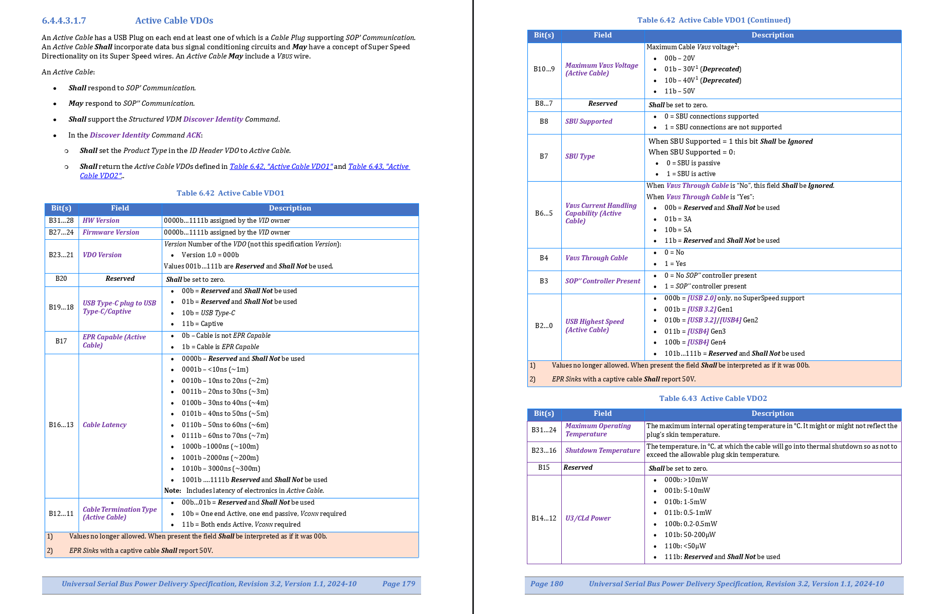

Nie ma żadnej inteligencji w ładowarce / kablu :)
Biorąc pod uwagę, że specyfikacja USB Power Delivery ma dobrze ponad 1000 stron... Proszę - poniżej przykład kawałka specyfikacji jak kabel prezentuje się względem urządzenia, może określenie "inteligentny kabel" komuś źle brzmi - ale z pewnością nie jest to głupi kawałek miedzi w plastiku... :)
