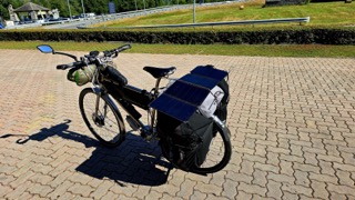

Ze swojej strony mogę polecić ten panel:
https://www.amazon.com/Charging-LMENGER-Compatible-Smartphone-Powerbank/dp/B0CFQ8LH8V?ref_=ast_sto_dp
W pełnym słońcu dochodzi realnie do 24W (12V/2A). Jadąc na rowerze po Mazowszu w 4h naładowałem powerbank 20000mah
We Włoszech też się sprawdził
https://photos.google.com/share/AF1QipPH1Pl1dXiPedjh0rR9TKSgjqramt30M72LUCTsnrvoYRLx9xAjm70yJCYUhoYLsA/photo/AF1QipPIkNCVLVaWkBmCEHpbaheHMxYMHmnnSeDyQXRM?key=REV4QVFNXzducWRNTEVYOG54ZHFOTDNlcXdJUmNR
Jak lekki cień padnie na ten solar to wartość spada proporcjonalnie czyli np do 16-17W zamiast do zera.
Dynamo daje 3W. To było dobre 10 lat temu gdy elektronika była mała i taki Galaxy S2 miał 2Ah pojemności plus wymienną baterie.
Te trzy waty z dynama to idealnie do oświetlenia jest zwymiarowane. Potrafi też ad-hoc doładować garmina jak mi na treningu się kończy bateria. Żeby z tego więcej wyciągnąć to trzeba duuużo dziennie jeździć, np. wystarczył na MRDP :)
Ten panel co ty podałeś to już poważny sprzęt i mało kto go zapakuje na rower.
No i waży srogo bo 1.2 kg, a do tego i tak musisz wozić ładowarkę sieciową i powerbanka, więc to daje 1.8 kg (powerbank 450g + 150g ładowarka).
W wadze 1050g weźmiesz ze sobą dwa powerbanki 20k mAh i ładowarkę sieciową. Takiego powerbanka naładujesz w 1.5h, bo one teraz potrafią brać i po 60 watów na wejściu. W porównywalnej do twojego zestawu wadze 1.95 weźmiesz cztery powerbanki 20k mAh i ładowarke sieciową, co by prawdopodobnie wystarczyło na zrobienie Pustyni Gobi w poprzek bez ładowania :) Są pewnie zastosowania, gdzie zabranie panelu jest opłacalne, ale to będą specyficzne sytuacje. W Alpach, skąd pochodzi twoje zdjęcie choćbyś chciał nie unikniesz częstych wizyt w miasteczkach turystycznych gdzie jest dostęp do prądu i na 90% wystarczy jeden powerbank + ładowarka, w sumie 600g.

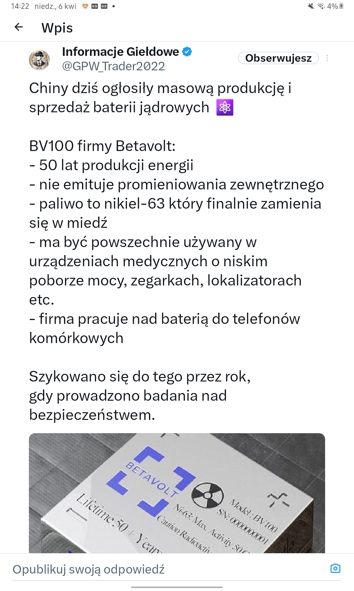

Obecnie BV100 dostarcza moc wyjściową 100 mikrowatów przy napięciu 3 V
Takie osiągi to niewiele zrewolucjonizują. Aczkolwiek kto wie czy ten sektor miniaturowych baterii atomowych nie będzie za 5-10 lat przełomem w zakresie zasilania. Bo ten by sie bardzo przydał, bo technologia mocno idzie do przodu, a zasilanie stoi. Zwiększyła się znacznie szybkość ładowania, ale stosunek pojemności baterii do jej wagi to od wielu lat stoi w miejscu.

Baterie jądrowe są obecne na rynku od kilkudziesięciu lat... Tak więc niewiele to zmienia.
