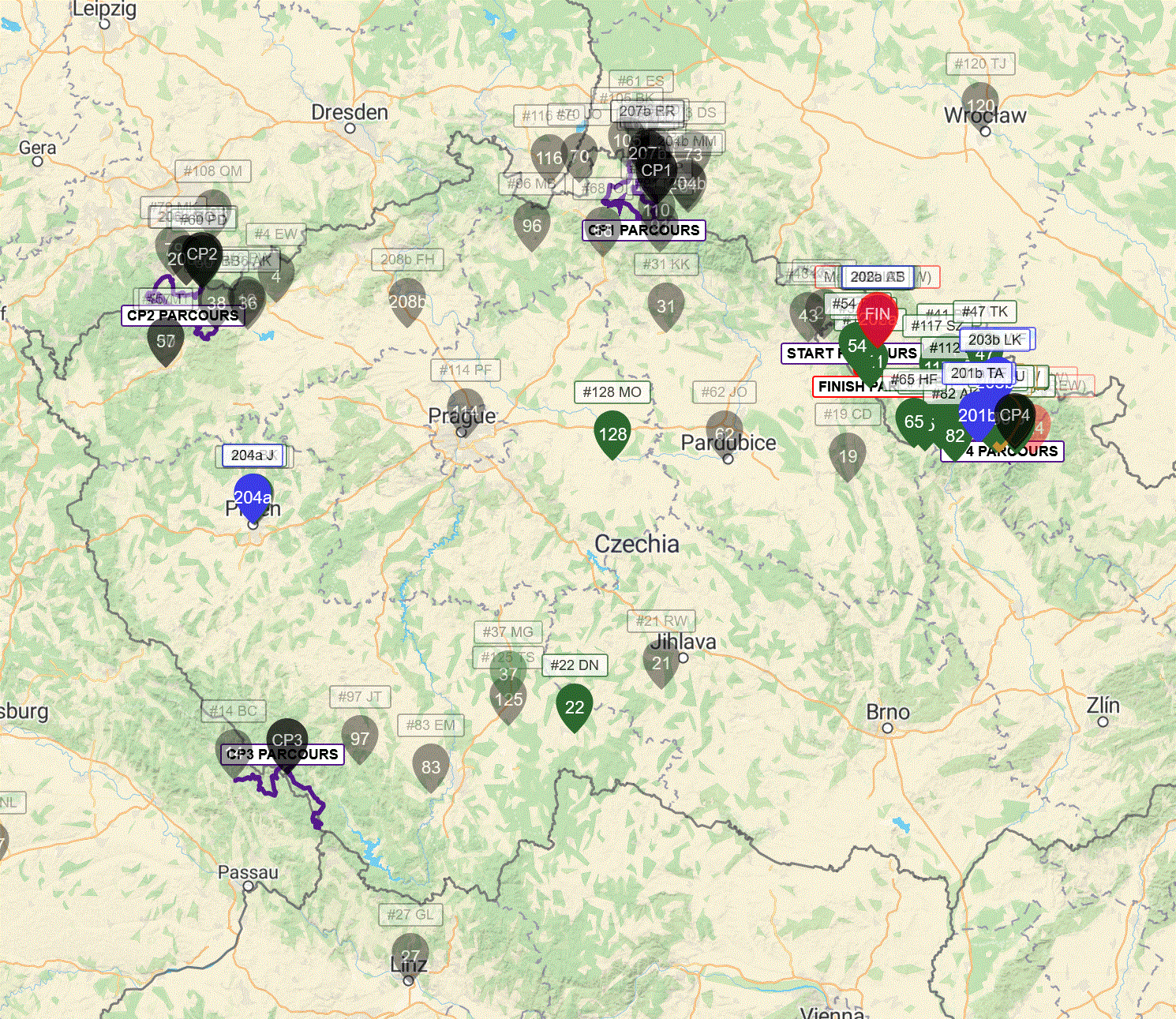

Do soboty w południe.
To wuchta czasu jeszcze. Jeśli wiatr ludzi nie wymęczy, to sporo jeszcze zajedzie na metę. W zasadzie to limitem czasu zagrożony jest #128 Michał Orchulski, wszyscy przed nim powinni zdążyć, a za nim nikt już nie zdąży. Szkoda, że nie wszystkie DNF-y są widoczne na mapie i że nie wszystkie zostały w miejscu rezygnacji bo byłby fajny ogląd na miejsca, gdzie ludzie rezygnowali. Generalnie rządzi CP1 i CP2.
CP1 mimo relatywnie dobrej pogody był trudny i na początku wyścigu, zaś CP2 fizycznie nie był jakoś bardzo trudny, ale pogoda zagrała tam pierwsze skrzypce  ;)
Spora impreza się szykuje na CP4, już 8 kropek w schronisku i 10 w drodze. Razem 18, a 36 dotychczas dojechało na metę.

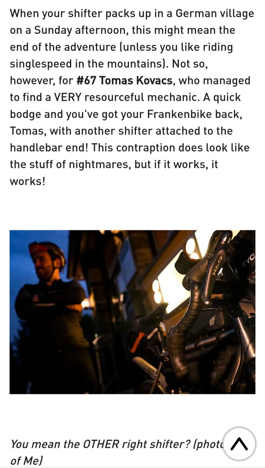

Gdyby urwał sobie linkę w manetce i nie miał zapasowej, też miałby problem.
Ale do rozwiązania:
źródło

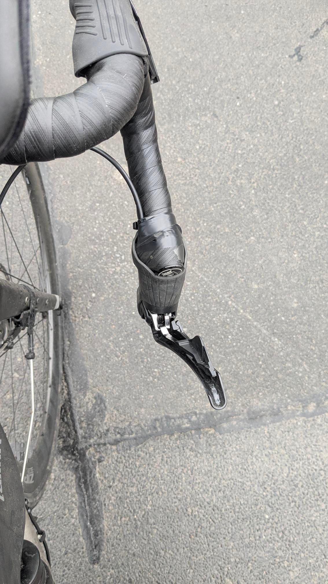

Ale do rozwiązania:
Znalazł serwis i mu zamontowali drugą manetkę. To w serwisie można też linkę założyć. A ja sobie sam bez serwisu naprawiłem - zakleszczyłem urwaną linkę w manetce w otworze pierścienia, który się obraca i nadal miałem sprawnych ponad połowę biegów. Najłatwiej oczywiście wymienić linkę, ale nie zawsze mam zapas. Tak więc można naprawić urwaną linkę bez wymiany linki. Wszystko zależy gdzie się urwie i ile jest zapasu przy przerzutce, czasem 1 cm zapasu ratuje sprawę.

Ale do rozwiązania:
To chyba w MPP był przypadek zerwanej linki, której resztki zawodnik zablokował sobie w jarzmie sztycy, objął linkę+ sztycę trytytką i zmieniał biegi suwając trytytkę góra-dół po sztycy.
Ale do rozwiązania:
Ale do rozwiązania, jeśli masz dostęp do mechanika i części, przecież tu musiał kupić i założyć drugą manetkę, bo pierwsza musiała pewnie zostać ze względu na hamulec hydrauliczny. Tego już byś sam na trasie nie zrobił, bo najwyraźniej linka zakleszczyła się tak w manetce, ze nie dało się jej wyjąć i trzeba było założyć drugą manetkę.
Więc sumarycznie to nie jest taka dobra reklama systemu na linkę, który uważasz za tak niezawodny Pablo. Bo właśnie to jest dowodem, że również może to zmusić do wycofu, ten zawodnik miał tyle szczęścia, że miał blisko do dobrego warsztatu, gdyby to się stało jak w przypadku Czecha na Pradziadzie to też by z tym nic nie zrobił
Jeśli linka zakleszczyła się na amen w manetce, to jeszcze jest jedno rozwiązanie. Nie wiem jak miał poprowadzoną linkę, ale jeśli na zewnątrz przy ramie, to można przerzucać wstawiając coś między ramę a linkę. Wersal to nie będzie, ale na miękkie przełożenie wbijesz i podjazd zrobisz. Stracisz trochę czasu na zmianach biegów i na nieoptymalnym przełożeniu, ale mając rezerwę (wycofff był bodaj na pozycji nr 5 na Pradziadzie) spokojnie dojedziesz do mety. Dużo trudniej sobie poradzić, jak padnie bateria w przerzutce, to niestety prawdziwy GAME OVER.
