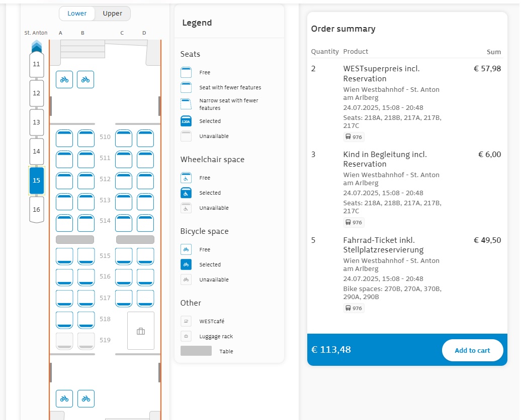

Cześć, mam kilka szybkich pytań. Plany na wakacyjny wyjazd rowerowy cały czas w powijakach. Szwecję chyba porzuciliśmy, żona ma za mało urlopu. Ale teraz jest pomysł na Austrię. Dojazd autem do Widnia i dalej pociągiem do Sankt Anton am Arlberg. I tu pytanie, poniżej jest screen jak wyglądają przedziały dla rowerów. Czy ktoś może wie czy te rower mogą stać na kołach, czy są to miejsca 'wiszące', chodzi mi o to, że dla nas najlepiej byłoby wtoczyć się na kołach do pociągu i spiąć rowery w miejscach dla nich udostępnionych.
Jest na 2 dorosłych i 3 dzieci. Z tego co widzę to piąty rower musiałby być w innym wagonie, chyba że ten najmniejszy rowerek najmłodszej córki przypiąłbym do naszych.
Pozdrawiam i będę wdzięczny za pomoc.

nie powinno być problemu by nie wieszać. Jechałem na tej trasie z Wiednia w stronę Bregenz i tam rowery stały. Czasami tam jeździ ICE niemieckie i tez jest sporo miejsca by postawić i nie wieszać, mimo, ze są wieszaki

Tyle, że w austriackich kolejach to nie jest tak jak w polskich, ze kupując bilet na rower masz miejsce tuż obok niego. Ja jechałem w tym roku z Innsbrucku do Wiednia pociągiem i rower był jeden wagon od miejsca, gdzie miałem miejscówkę.

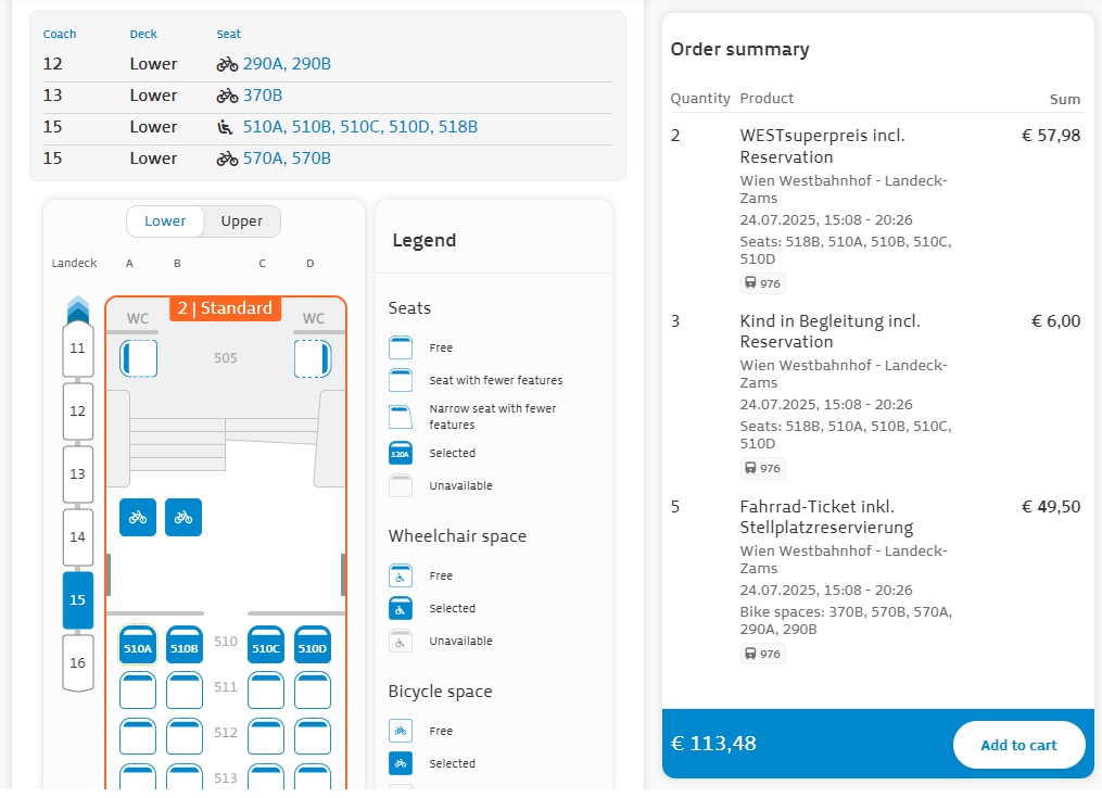

Ale może zależy to od linii? Po wybraniu opcji destynacji, liczby pasażerów itp, pojawia się schemat wagonu i tam mogę wybrać konkretne miejsca dla pasażera oraz dla rowerów:

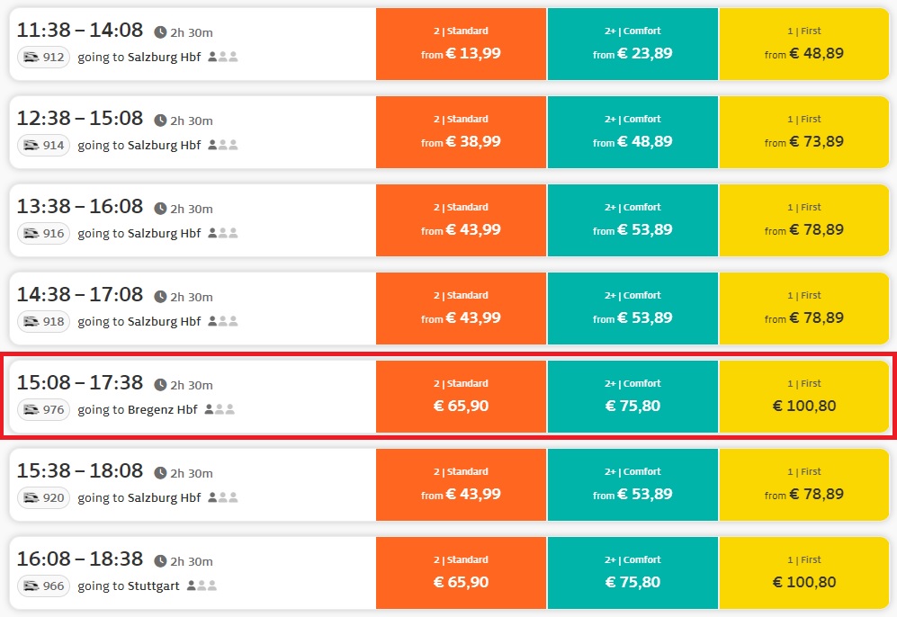

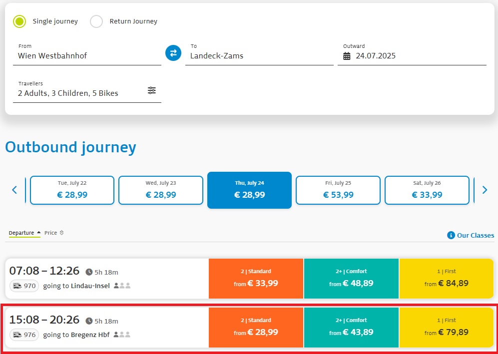

I jeszcze jedno, czy ktoś wie dlaczego, jak wybieram krótszą trasę do Salzburga, to cena wzrasta?
Zaznaczę, że chodzi o ten sam pociąg (to samo oznaczenie) i tę sagą godzinę startu:
Salzburg:
Innsbruck:
Wcześniejsze screeny dotyczyły dojazdu do Sankt Anton am Arlberg tym samym pociągiem i tam było jeszcze taniej. Im dalej tym taniej? A co jak kupię bilet do Sankt Anton am Arlberg a wysiądę w Salzburgu?

ciekawe, im dalej tym taniej,
mało tego, jedzie pociąg przez Niemcy więc teoretycznie międzynarodowe połączenie.
