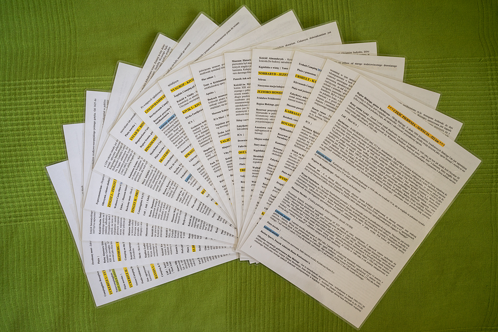

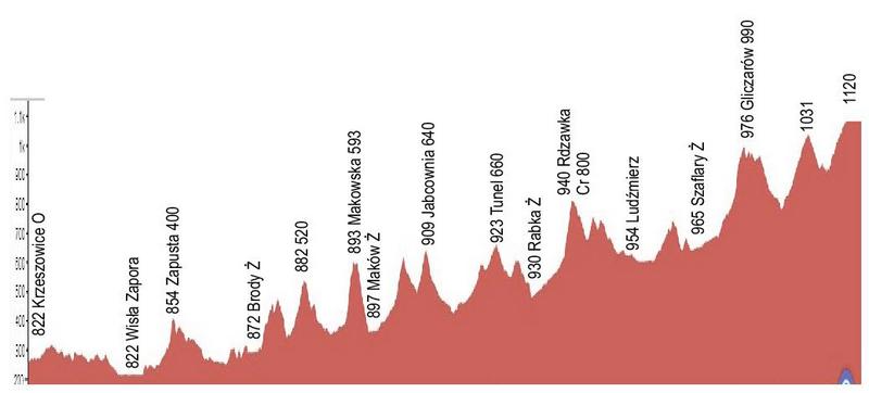

Ja też chętnie bym się dowiedział jak wgrać taki punkt. I pewnie używałbym tylko dla potencjalnych miejsc noclegu na trasie, bo wgranie wszystkich punktów jakie oznaczam w google maps (na 3 tygodnie około 500), byłoby długotrwałe. Ale wprowadzenie kilkunastu już ok... rozumiem, że ten punkt musi być na śladzie, czy może być obok?
A co do Twojego pytania jak sobie radzicie z punktami. Ja mam tak, że wszystkie wypisuje w dokumencie word (kopiuję z googla) w komputerze a potem drukuje toto i laminuje. Dodatkowo przy potencjalnych punktach noclegu wpisuję ile jest km z poprzedniego punktu. Działa to bardziej jako szacunek, bo czasami zjeżdżamy z trasy by coś zobaczyć, ale jeżeli jednego dnia było 30 km a drugiego 50 km to zawsze mamy jakieś porównanie dla dzieciaków... bo one często o to pytają.
Gdybym miał dokładną liczbę kilometrów do kolejnego kempingu to dzieci byłby zachwycone :)
A kartki z opisami wyglądają tak jak poniżej. Średnio 1 strona na dzień jazdy... reszta jest w sakwie. Po zalaminowaniu deszcz im nie straszny, a na nich mam też opisy miejsc, pod które podjeżdżamy... więc mogę przeczytać je uczestnikom wyprawy w dowolnym momencie.
Oczywiście nie da się zwiedzić wszystkiego, ale często przed opuszczeniem kempingu dzieci oglądają te kartki i same wybierają punkty, pod które chcą podjechać:
Wyobrażam sobie, że np. na ultra jest to jeszcze ważniejsze niż na zwykłej sakwiarskiej wyprawie. Jadąc 1000 km muszę wiedzieć, że za np. 15 km będzie sklep, więc nie musze go teraz na gwałt wyszukiwać we wbudowanych w garmina POIs (lub w telefonie) ani np. zbaczać z trasy 3 km, żeby uzupełnić jedzenie. Dla mnie to się wydaje niezbędne. Jak sobie bez tego radzicie?
Na pewno nie jest niezbędne. Jadąc ultra robisz sobie rozpiskę sklepów, stacji benzynowych itd. Większość osób ma to na kartce czy pliku tekstowym w telefonie wraz z kilometrami. Więc co tu wiele więcej wnosi waypoint na Garminie? Wystarczy wiadomość, że następny sklep ma być np. za 80km. Sklepy czy stacje niemal zawsze są tuż przy drodze, bo do tych dalej położonych się nie opłaca zjeżdżać. A jak potrzebujesz na szybko wyszukać - to telefon jest sporo szybszy niż Garmin, a ja np. mam telefon zamontowany na kierownicy. W mapie Google ogarniasz takie sprawy jak sklepy błyskawicznie, choć wymaga to dostępu do internetu, co za granicą nie zawsze jest oczywiste.
Tak więc o ile do jazdy turystycznej to się jeszcze waypointy przydają to przy sportowej to jest średnio potrzebne. To raczej jest kwestia naszych przyzwyczajeń, sposobu planowania, jego dokładności. Ja nawet jak jeździłem z sakwami to nigy nie odczuwałem potrzeby aż tak dokładnego planowania. Mam trasę, mam z grubsza w głowie zapis atrakcji, ale jadąc trasę wolę się dać "ponieść drodze" i improwizować, a nie metodycznie obskakiwać kolejne waypionty. Wieczorem sprawdzam sobie z grubsza zaopatrzenie na kolejny dzień - i to mi wystarcza.

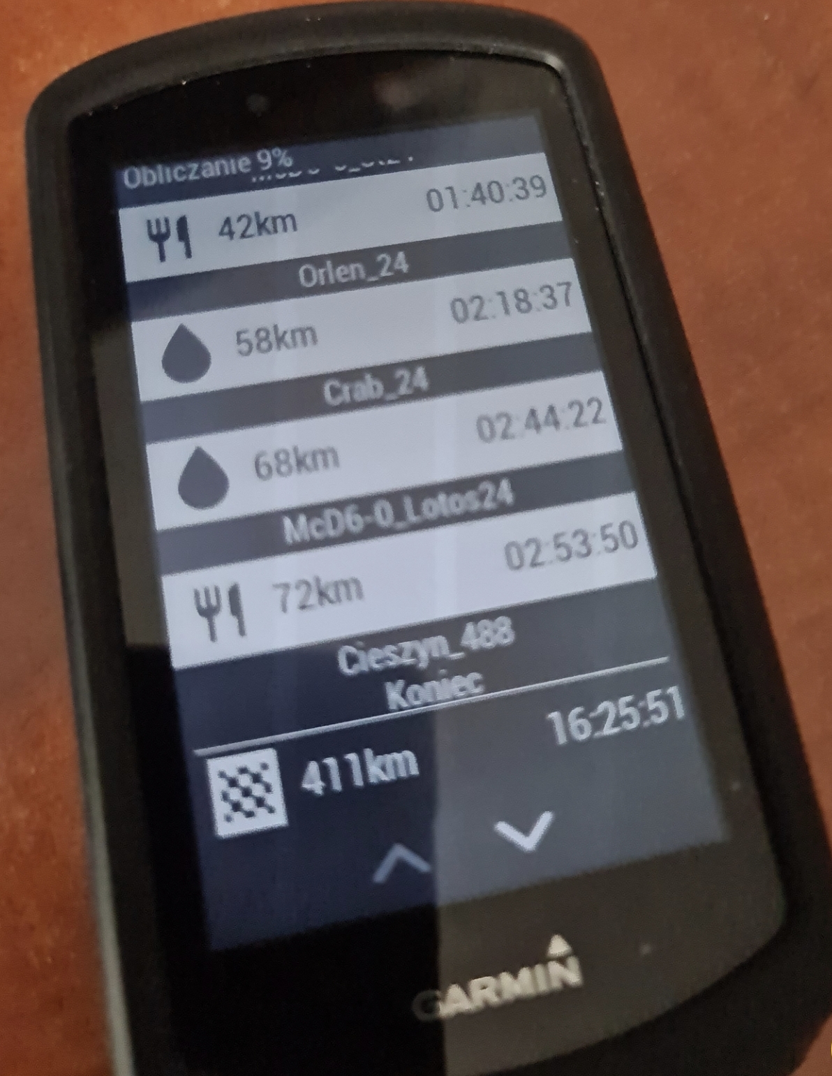

Offline Mężczyzna Chrabu
  • Wiadomości: 78
  • Miasto: Serock
  • Na forum od: 13.09.2017
Na początku przygody z ultra robiłem kartkę z rozpiską, obecnie korzystam z punktów kursu na śladzie w Edge 1030 (do podjazdów mam ClimbPro).
Punkty za darmo można nanieść na stronie lub w aplikacji mobilnej Garmin Connect.
Wygląda to tak:
