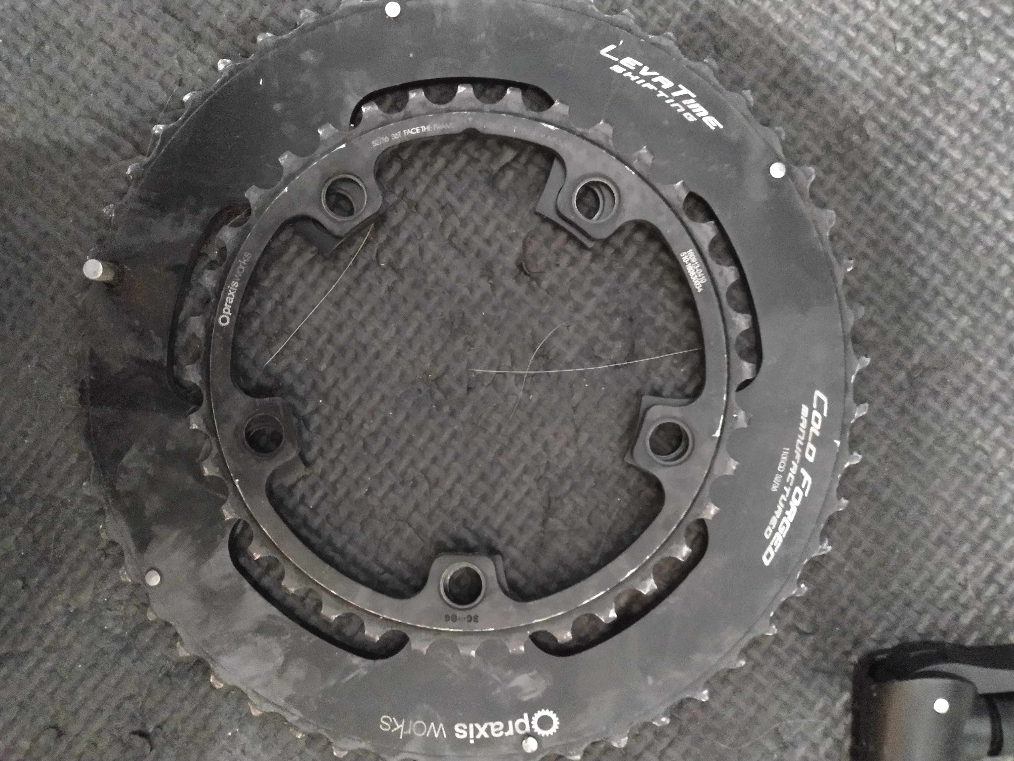

Jestem słaby z mechaniki rowerowej i popełniłem błąd. Jakiś czas temu kupiłem używany rower pod trenażer ("reklamowany", że na Shimano 105). Łańcuch skakał przy dużych watach. Po wymianie automatu, łańcucha, tylnej kasety i rozmowie z mechanikami okazuje się, że przednie zębatki są do wymiany. Zęby są w słabym stanie. Przed zakupem posprawdzałem i okazało się, że nie ma Shimano 105 z przodu tylko Praxis Levatime I wraz z ramieniem korby Oval 300. Poszukałem i nie znalazłem w sprzedaży wersji I, tylko II. Producent ma na stronie informacje, że wersja II jest kompatybilna z wcześniejszymi.

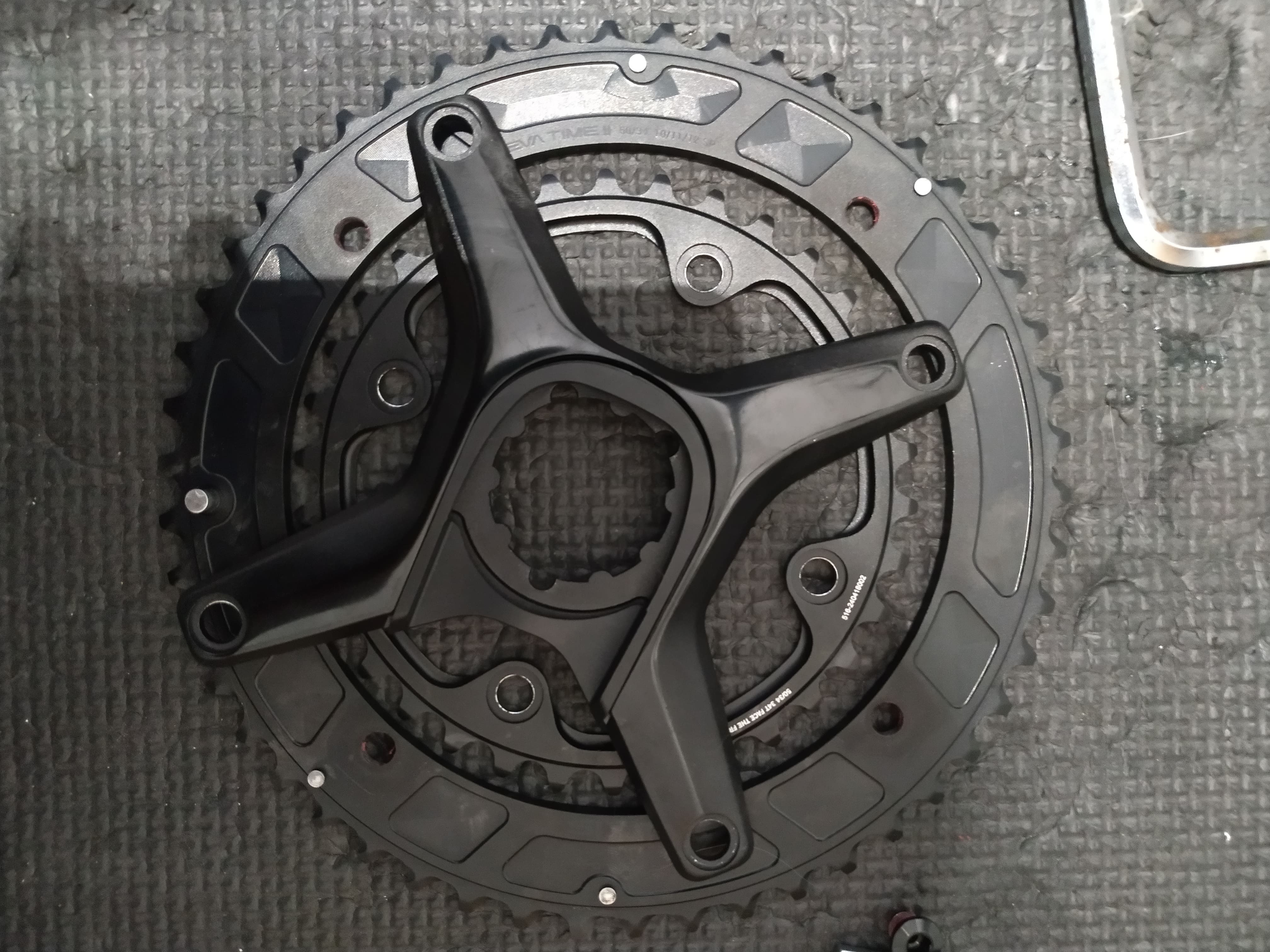

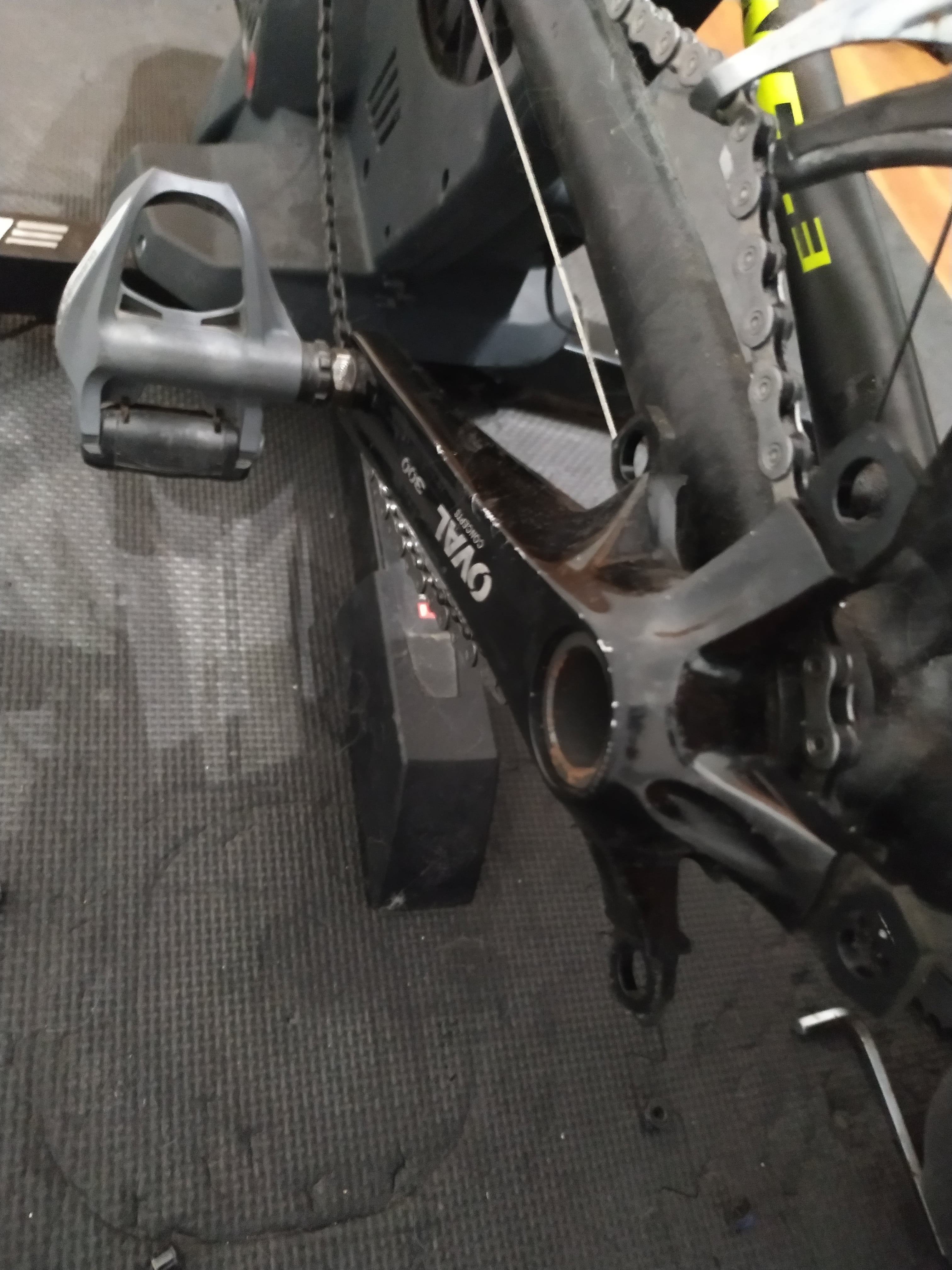

Dzisiaj przyszedł Levatime II i okazało się, że pająk jest na 4 śruby, gdzie moje ramie jest na 5. Ramie jest pospawane, więc nie mam możliwości podmiany by nagle mieć 4 śruby.

Na pierwsze rzut oka mi to wygląda na typowe mocowanie na 5 śrub, więc nasuwa się pytanie czy nie wystarczy po prostu kupić nową tarcze na 5 śrub o tej samej ilości zębów i tym samym BCD, mocowana na 5 śrub?
  • Wiadomości: 3054
Przecież masz zużytą tylko dużą tarczę (mała jest w dobrym stanie).
Dokup dużą (może być używka) na 5 ramion, sądząć z ilości zębów (52/36) to nie jest BCD 130 tylko mniej - obstawiam BCD 110 (ale trzeba zmierzyć).
LevaTime I nie jest dostępne, LevaTime II jest tylko pod 4 śruby.
Najpierw piszesz ze zębatki zużyte, a potem o wymianie samego ramienia.

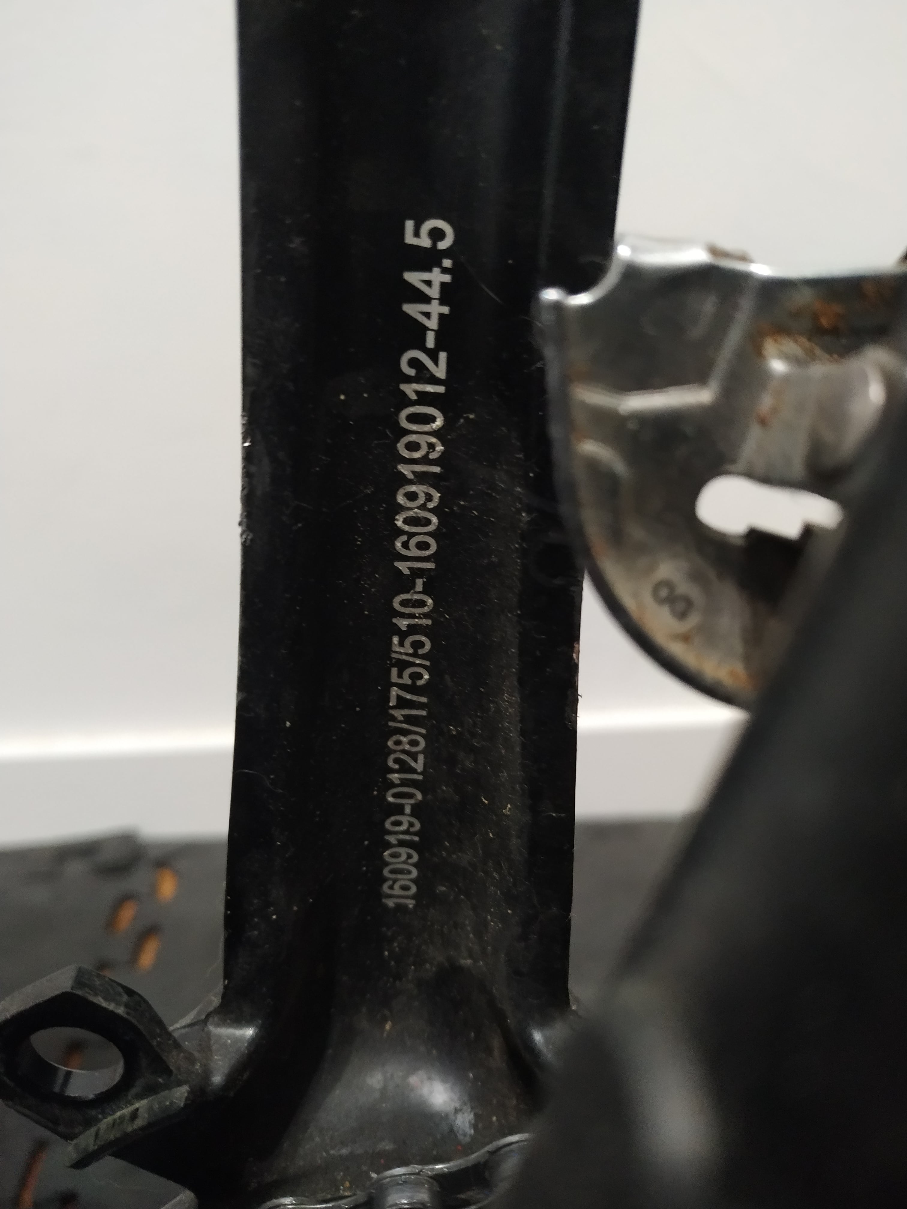

Obecne ramię korby ma mocowanie na 5 śrub. Myślałem o wymianie go na takie co ma mocowanie na 4 śruby. Tutaj dziwi mnie, bo na zdjęciach ramion z Praxis nie widziałem by mocowanie na śruby było częścią zestawu. Wygląda, że jest to inny system niż Oval 300.
Zmiana ramienia korby pozwoliłaby mi założyć LevaTime II oraz pomyśleć by skrócić ramię z 175mm na 172.5mm.
