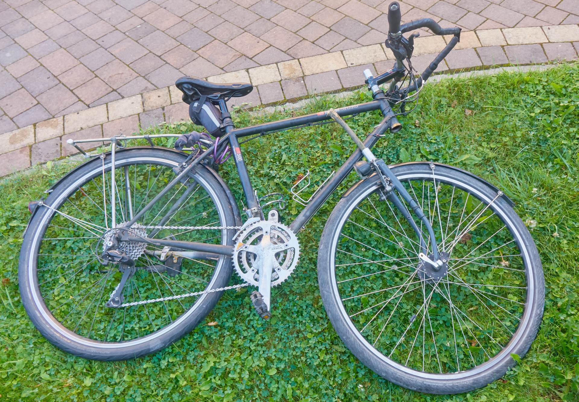

Wyjechałem z miasteczka Priepolje i po 10 km poczułem coraz większe opory przy skręcaniu kołem.
Myślę, łożysko sterowe się zatarło, rozbieram wszystko, i okazuje się że mam pęknięcie rury sterowej, kilka cm nad koroną.
To koniec wyjazdu :-[
Poskładałem wszystko i próbuję wrócić do Priepolje, jest tam stacja kolejowa, pociągi do Belgradu i autobusy.
I tutaj zrobiłem błąd.
Zamiast prowadzić rower (dało się)  i łapać podwózkę, próbowałem jechać.
Myślałem, że te 10km jakoś dociągnę. Niestety po kilkuset metrach przedni widelec całkiem się zablokował na łożyskach i sterówka  się złamała. Zostałem w kierownicą w rękach.
Teraz i tak musiałem złapac stopa, ale prowadzenie roweru to była masakra. W końcu podwiozła mnie ciężarówka do Prjiepolje. Był serwis rowerowy, taki marny, wymiana widelca?
Mam długą sterówkę (25cm), małe szanse.
Usztywniłem sterówkę kijem wystruganym z gałęzi postanowiłem wracać czym się da.

Tutaj fotka wraku roweru:

Koniec świata, VSFy się łamią pod lekkim jeżdźcem! Muszę swojego oglądnąć, chociaż to niby TX. Ja bym chyba próbował wymieniać wideł lub spawać w autoserwisie. Sterówkę masz długą, bo dużo podkładek, sama główka raczej w normie.
Odp: Czarnogóra 24 - awaryjny powrót
« 24 Sie 2024, 12:44 »
dziwne miejsce na pęknięcie sterówki. Zwykle przy łożyskach są miejsca naprężeń, a nie w połowie główki ramy.

Widelec nie jest oryginalny, widać przecież :)
Stalowo-aluminiowa konstrukcja, sam robiłem ;D
Waga 820g, rura sterowa alu, lekkie stalowe golenie z lat 70-tych, wlutowane piwoty i oczka.
Pękła w najsłabszym miejscu bo nie wcisnąłem wewnętrznej tulei w miejscu przejścia stal - alu. Po prostu, testowałem i zapomniałem  później wkleić. Kilka tyś. tak na nim zrobiłem, aż w końcu sobie przypomniałem :D
Sam rower, to z VSF pozostala tylko rama, siodełko i sztyca. Reszta to moje przeróbki.
Bagażnik tytanowy przeszedł pomyślnie test, też nowatorska konstrukcja :D (tytan z wklejonymi wewnątrz rurkami karbonowymi), obciążony sakwami, przetrwał podróże w luku autobusów, wywrotki.
W sumie, to bardziej obawiałem się o ten bagażnik. a tu proszę, widelec poszedł.

W sumie to wymyśliłem sposób na prowizoryczną naprawę (tak, by można było prowadzić rower).
Długa szpilka M6, tak by przez całą sterówkę przeprowadzić, wkręcić  w gwiazdkę, i od dołu (w koronie),  szeroka podkładka i nakrętka.
Nawet było to do zrealizowania. Materiał bym znalazł, w miasteczku były serwisy auto, nawet hurtownie budowlane, metalowe (nocowałem w nim, to sobie go zwiedziłem). Problem był taki, że Priepolje ciągnie się na kilka kilometrów, i jak taszczyć ten rower w poszukiwaniu materiałów, narzędzi. Gdyby to było gdzieś poza cywilizacją, to może bym się zdecydował na naprawę, ale w sumie to ja już i tak wracałem, miałem planowo jeszcze 4 dni, wróciłem w cześniej, z przygodami :)

Odkręcasz i odginasz błotnik do góry i kleisz razem z błotnikiem (nie odkręcasz śruby przy widelcu). Do prowadzenia roweru na pewno wystarczy, do jazdy też, ale z małymi możliwościami skręcania. Musisz kleić do kierownicy, więc tej taśmy trzeba z 20 metrów.
Nota bene na sztywno (bez możliwości jazdy, ale z łatwym prowadzeniem) można było poxipolem albo klejem typu super glue skleić. Rozebrać by się dało, bo na kole jest duża dźwignia. Wystarczy karton nasmarowany klejem z obu stron wsunąć między rurę sterową, a ramę. Wcześniej oczywiście oczyścić oba elementy ze smaru.
Do demontażu zalewasz karton wodą i potem przekręcasz koło zrywając mokry karton. Resztę kleju usuwasz pilnikiem i nożem.
No to ja Ci muszę powiedzieć, że nie da się jechać w ten sposób, prowadzić tak, ale nie jechać.
Próbowałem.
Jak miałem tylko pęknięcie, sterówka była w całości, tylko wykrzywiona w miejscu pęknięcia.
Jak wsiadłem na rower, obciążenie na rurę sterową wyginało ją jeszcze bardziej i wszystko klinowało się na łożyskach.
Nie można było utrzymać kierunku. Jak się jedzie na rowerze, by utrzymać pozycję, pion, balansuje się kierownicą, to są mikroruchy. Przy zblokowanych, zatartych łożyskach to jest niemożlliwe, szarpie się tylko z dużą siłą, trudno o balans, utrzymanie pionu.
Poluzowałem stery, aby był większy luz, no to wygięło sterówkę jeszcze bardziej i się złamała - koniec.

Start, nie koniec. Tu zaczynamy od złamanej sterówki I luźnych sterów. Nic się nie zaklinuje, bo kawałek krótki.  Stery w ogóle nie biorą udziału w akcji, jedynie jako podtrzymanie kierownicy aby nie spadła. Jak dobrze popracujesz z taśmą i błotnikiem to naprawdę da się jechać. Kleisz do rączek, szerzej niż lemondka.

Tak teoretycznie, przednie koło (widelec) spiera się tylko na dolnym łożysku, nie będzie się nic klinowało, to rozumiem.
A ta taśma służy do stabilizacji kierownicy.
Tylko jak utrzymać pion w czasie jazdy?
Taśma jest elastyczna, trudno o balans, będą duże luzy.
Ja myślałem u ustabilizowaniu przedniego koła spinając trytytkami błotnik (dolne pręty) z ramą (koszyk na bidon).
Ale i tak musiałem później rozpiąć wszystko, by władować do luku autobusu. To było zbyt niestabilne.

Odgięty do góry błotnik stabilizowałby trochę tę konstrukcję. Na pewno na zadupiu warto by było powalczyć. Swoją drogą to chyba klasyczny widelec, nie było okazji kupić na mieście?

A tego nie da się pospawać ?
