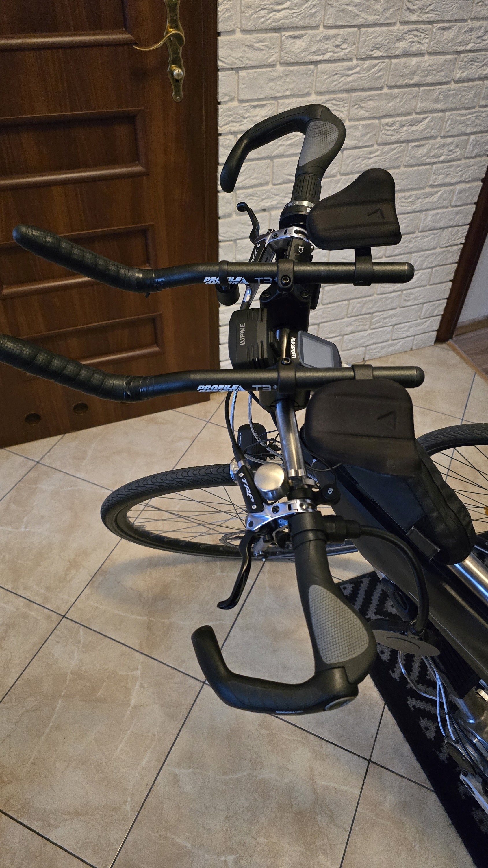

Jeszcze na chwilę wracając do lemondki to wiedz że ona też przy okazji potrafi „rozładować” miejsce na kierownicy. Zerknij na 2 elementy, ten czarny mostek i ten korek z jednej strony . Bez problemu można tam zapodać licznik/nawigacje, albo oświetlenie które też świetnie się spisze właśnie w tym miejscu

A co do lemondki - czy szerokość tego rozstawu, a co za tym idzie długość owego łącznika jest jakoś regulowana? Lupine ma swoje wymiary w końcu
Szerokość lemondki to możesz ustawić wedle własnego uznania. Natomiast trochę ogranicza ten gotowy "mostek" pod montaż urządzeń, on ma regulację, ale tak w zakresie ze 2cm. Natomiast taki mostek jest łatwo wykonać samemu, mnóstwo osób na ultra ma takie customowe mostki. Wystarczy plastikowa rurka, parę zipów i gotowe.

Kombinowania ciąg dalszy
Lary podesłał mi swoją lemondkę Profile Design T3+
Z początku zamontowałem, ale mam kierownicę 22.2 na całej długości więc kombinowałem z gumkami
Jak widać niewiele to dało i przy oparciu leciało na boki.
Niemniej przymiarka pokazała, że miejsce na lemondkę jest.

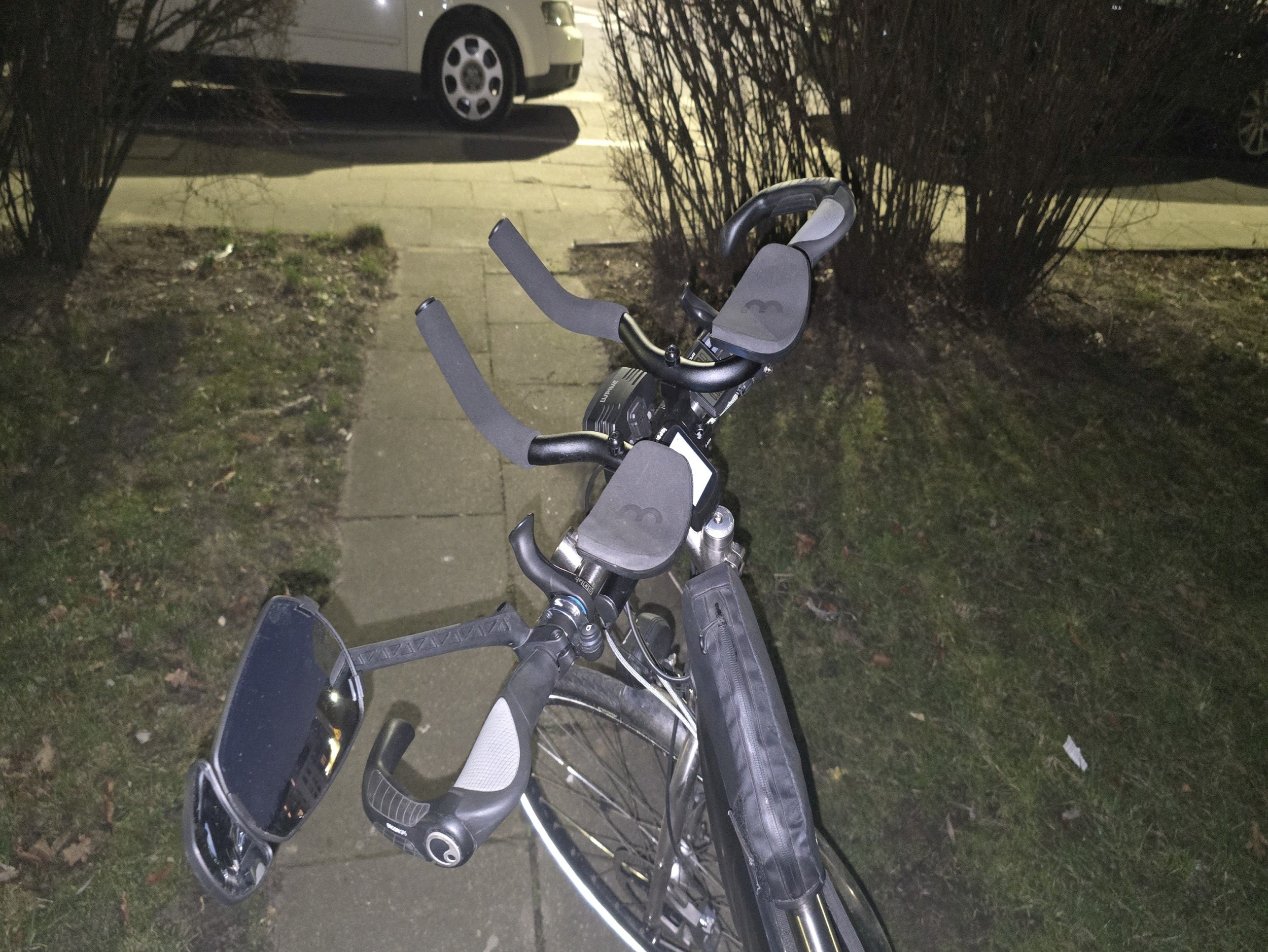

Sprawiłem sobie więc taką, która obsłuży moją cienką kierownicę.
Padło na to https://www.mtbiker.pl/shop/czesci/kierownice-i-rogi/rogi-i-lemondki/lemondka-bbb-bhb-59-aerocomfort-282-mm-p120239.html
Pojechałem na niej do Łodzi na kilkustopniowym mrozie.

Potem wywaliłem te niepotrzebne rogi i wstawiłem lemondkę od Lary'ego używając adapterów z tej lemondki od BBB. Teraz jest stabilnie, ale na zewnątrz jeszcze nie testowałem.
