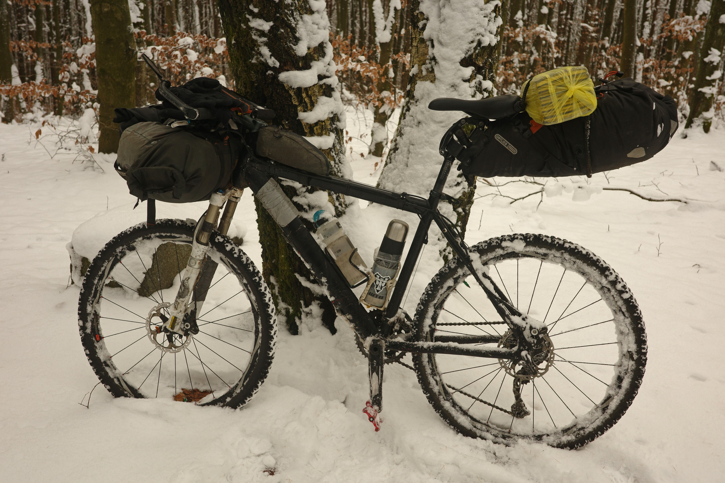

Nie rozumiem idei używania materaca przebijalnego w ciepłej pogodzie (powyżej -10) w miejscu, gdzie są kolce. Przecież są dostępne składane karimaty z powłoką, która wystarcza na 20-30 noclegów (w pełni, potem powoli się wyciera). Potem karimatę używasz gdy jest cieplej, na drewnie itp. Gdy się mocno zużyje, możesz pociąć na siedziska (gdy uprawiasz wycieczki piesze) lub zabezpieczać nią rower podczas lotów.
Jest praktyczna w podróży - kładziesz na potłuczonym szkle i leżysz, plecy odpoczywają.
Zdjęcie z wycieczki miesiąc temu, karimata ma ok. 7 lat. Waga ok. 400 g.
