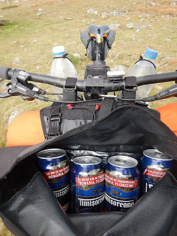

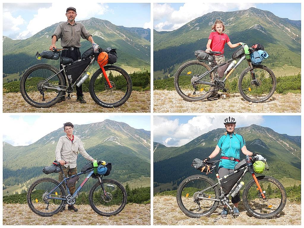

Tu masz rowery spakowane na kilkanaście dni w górach z dziećmi. Bez schronisk, wiat, Orlenów, itp. Biwaki, kuchnia, prowiant i jeszcze zapasy browara. Z opcją na załamanie pogody i awarie sprzętu, itp.
Żeby nie być gołosłownym (reszta w PETach i w trójkącie):
Niemożliwe. Jestem pod ogromnym wrażeniem.
Ty jesteś z innej bajki. Nie wiem czy Twoim dzieciom trzeba zazdrościć czy im współczuć ;) Jakbym potrafił się tak spakować, to bym tak jeździł. Ale żadne z Was nie ma sakw na widelcu :)

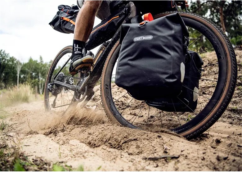

Jak jeszcze jeździłem z przednimi sakwami to ich szerokość była najbardziej dokuczliwa. Bałem się każdej koleiny. W każdej chwili można było o coś zahaczyć i się wywalić lub zerwać sakwę. To miało sens tylko na asfalcie. Im węższy zestaw z przodu, albo im wyżej bagaż - tym lepiej.
I takie zdjęcia jak to, po prostu mnie przerażają:
A to prawdopodobnie zdjęcie reklamowe Ortlieba, bo pojawia się na stronach sklepów z tymi sakwami. W życiu nie użyłbym ich w ten sposób w takim terenie.
