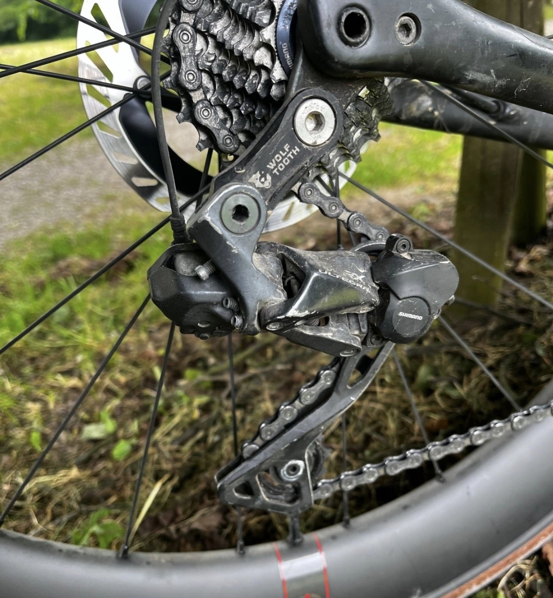

Oficjalnie tylko kasety 11-34 oraz 11-36 są wspierane dla 105. Jest do tego kary wykres kompatybilności. W aplikacji nie dodasz innych kaset.
https://productinfo.shimano.com/pdfs/product/2024-2025_Compatibility_v026_en.pdf
Podkreślam ze oficjalnie nie wspiera. Na reddit są różne dyskusje
  • Wiadomości: 20555
Ale jakie to ma znaczenie? Przecież liczy się tylko liczba rzędów. Problem może być z dużymi kasetami, bo szosowa przerzutka może tego nie objąć, ale mniejsze kasety jak 11--25 to powinny pójść bez żadnego problemu.
Producent wymyśla różne tego typu sztuczne ograniczenia, żeby ludzie musieli wydać więcej kasy, ale w realu to na 12s to nawet sramowskie kasety chodzą z przerzutkami Shimano i na odwrót, mam taką kombinację przerzutki Srama i kasety w MTB i działa bezproblemowo.
  • Wiadomości: 1895
Jeszcze bardziej sztuczne jest ograniczanie kompatybilności przedniej korby z przednią przerzutką. Ta kompatybilność zależy od zakresu montażowego na ramie a nie opcji w aplikacji. Ostatnio z lenistwa zostawiłem przedłużkę haka w Ultegrze 2x11 i bez skracania łańcucha zamieniłem bebenek z kasetą 11x40 na 11x25. Bez żadnego problemu przejechałem z tym miesiąc jak nic.
Teoretycznie przerzutki mają parametr określający minimalną wielkość największej zębatki kasety. Chodzi o to, że wózek wychyla się nie tylko w płaszczyźnie poziomej, ale niejako podąża na kształtem kasety. Jak się zastosuje kasetę o mniejszym zakresie, to na lżejszych przełożeniach wózek, kółeczko prowadzące wózka jest dalej od zębatki kasety. Co pogarsza jakość pracy. Po to zresztą są śruby regulujące odległość tego kółeczka, aby to sobie możliwie idealnie dostroić.
Zależy od linii łańcucha. Nie zawsze się uda.
Łańcuch oplata mniej zębów. Im bardziej zużyty napęd, tym może być gorzej. Trzeba by się zastanowić jaki to ma wpływ na żywotność kasety.
GRX 2x11 kolega używa 11x40 zupełnie bez przedłużki
też tak używałem - bez problemu
