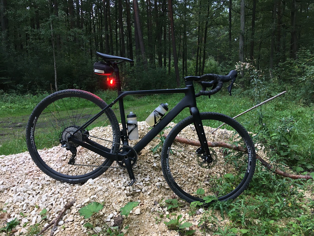

Nowy projekt. Nowy rower, który zastąpił wysłużonego Fuji Cross 1.5 (2016). Którego dalsza historia tez może być ciekawa bo dziś trafił do Reprezentanta u-23 jako zimówka.
Wracając do tematu. Nie wiedziałem, czy w ogóle pisać ale moze ktoś będzie chciał składać coś podobnego i będzie miał pytania.
Rower złożony od 'a' do 'z' przez mnie poza zaplataniem kół i odlewaniem karbonu ;). [ogromna satysfakcja]
Frameset tutaj: https://www.sp-cycle.com/spcycle-full-carbon-gravel-bike-frame-max-tire-700x50c-disc-brake-bb386-or-t47-bb-full-hidden-cable-gravel-bicycle-frameset-p4783363.html
Wybrałem BB T47 (teraz widzę, że jest już tylko taki, był tez pressfit do wyboru)
Koła miałem wcześniej i są to zaplecione w lemonbike DT Swiss na obręczach RR421 i piastach DT350.
Support Token (https://sklep.token-polska.pl/suport-t47v24-p-379.html)
Klamki GRX600
Hamulce GRX400
Korba GRX600 1x 40T
Kaseta Sh SLX CS-M7000 11-42
Przerzutka GRX812
Łańcuch CN-HG701
Owijka Accent Fourius
Opony Conti Terra Trail 700x40
Części wszystkie nowe, wyszukiwane po internecie (m.in bike-discount.de, sklep rose, centrurowerowe - miałem voucher po Galantej, zawsze coś;)).
Kosztorys (wszystko to działo się w przeciągu wakacji 2023, jeśli chodzi o aktualność)
Rama   SP cycle   2653
"kalmkomanetki+hamulce"   GRX600+GRX400   1350
korba   GRX FC-RX600   479,9
przerzutka   RD-RX812 Shadow+   381,68
kaseta   SLX CS-M7000   229,99
support   Token T47V24   189
łancuch   XT/Ultegra CN-HG701   97,89
Czemu to wszystko tak? Jeśli chodzi przełożenia, chciałem napęd 1x w tego typu rowerze. Co do 40/11-42, w Fuji miałem 46-34/11-32 i dawałem radę nawet w górach, a że w tych bywam rzadko jako mieszkaniec "płaskopolski", zdecydowałem, że wystarczą mi takie przełożenia.
Czemu w ogóle zastąpiłem Fuji? Był bardzo sztywny i moje plecy miały dość. Po wsadzeniu tych conti było już o wiele lepiej ale z kolei występował 'toe overlap' co w rowerze o przenaczeniu do tyrania/ultra/bikepackingu może być niekoniecznie dobre. Póki co ~250km za nami i jest tak jak chciałem. Wygodna geometria (wzorowałem się trochę na swojej szosie), dobre tłumienie. Na ultra Łemko Gravel powinien być ze mną na 99%[jeszcze nie zapisany jestem] ;). I jeszcze jakies inne dwa też odwiedzimy. Do zobaczenia ;)

Nawet jako tako się prezentuje - choć jest zupełnie niezauważalny przez brak kolorów  :icon_redface:
Kaj mosz oświetlenie z przodu? ;P
Lubię brak kolorów  8)
Oświetlenie na przód tu jeszcze nieobecne bo ogarniałem coś co da się zamontowac na tej kierownicy/pod mocowaniem garmina.

całkiem fajny, rama podobna do  Accent Freak i mojego BH gravelx , to dobra konstrukcja (y)

fajny, podoba mi się

Fajowy, jeśli dobrze widzę to chyba nawet mocowanie na bagażnik jest. Gratulacje!

Jedyny mały minusik to brak mocowań od spodu ramy, chyba że nie widzę :)
A maszyna wygląda świetnie - podoba mi się taki ciemny, spójny styl.

Są mocowania od spodu :)

Gust się zmienia. Zupełnie niepodobny do Fuja.
