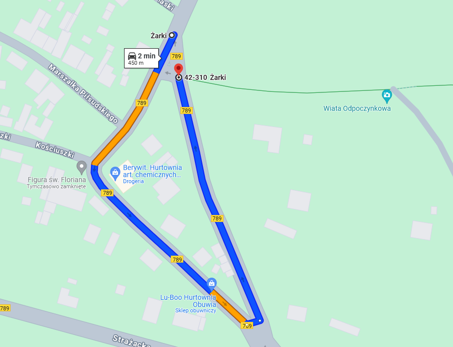

-14.6 KM (od startu) (wiem, że tam jest pod zakaz ale domyślam się jak ludzie będą jechać).
Ale po co się tu czegokolwiek domyślać? Oznakowanie pionowe i poziome jest tu jednoznaczne, a regulamin Maratonu Podróżnika stanowi, że:
Maraton odbywa się w otwartym ruchu drogowym, a uczestnicy Maratonu mają obowiązek przestrzegać przepisów Ustawy z dnia 20 czerwca 1997 r. Prawo o ruchu drogowym.
Nie można chyba wyznaczyć trasy niegodnie z przepisami ruchu drogowego, a poza tym ile by dało takie ścięcie tego zakrętu? (150 m?)
A skoku na 4,4 km też nie rozumiem.

Na 14,6 tak się jedzie zgodnie z przepisami. Alternatywa to wjazd głęboko w Żarki żeby wyjechać na wprost na to skrzyżowanie gdzie się finalnie skręca - IMO bez sensu.
Skok na 4,4 to pomyłka przy rysowaniu chyba, zdaje się że RWPGS przesunął na szlak rowerowy gdzie nie ma asfaltu. Żubr?
Wydaje mi się, że nie jest to aż tak mało ~450m
Wspominam o tej pętli z tego względu, że po drugiej stronie drogi jest chodnik, którym można przejechać te 10metrów zgodnie z przepisami.

Weryfikowałem trasę MP na dystansie 300km. Na dwóch odcinkach drogi widzę "dziwne sytuacje" lub jak kto woli "perturbacje". Dokładnie chodzi o punkty:
-4.4 KM (od startu).
Byłbym wdzięczny jakby jakaś mądra głowa się nad tym pochyliła.
Dzięki za info. Ten babol na 4,5 km to oczywiście babol. Będzie usunięty w finalnej wersji. Obie trasy będą jeszcze na spokojnie sprawdzane żeby nie było tego już.
14,6 km - tam jest organizacja ruchu tak jak jest. Na ostatecznym śladzie będzie zgodnie z przepisami, czyli trzeba będzie zrobić taką agrafkę by skręcić w lewo. To się zdarza, bywa że np. trzeba w centrum małych miast objechać rynek dookoła albo kwartał budynków bo ulice są jednokierunkowe. Mam nadzieję, że 15 kilometr to nie jest jeszcze ten moment że takie rzeczy bardzo frustrują.
Super. Wiem, że to pierdoła, ale poprawa tych punktów pomoże jechać jednakowo wszystkim.
W razie czego na 14,6km można puścić trasę tak jak poniżej, zgodnie z przepisami.
Jeśli trasa będzie poprowadzona tamtędy to tak jak napisałem ślad będzie poprowadzony w ruchu ulicznym zgodnie z organizacją na tym skrzyżowaniu. "Przepisowość" przejechania w ten sposób po chodniku jest mówiąc delikatnie dyskusyjna :) Szczególnie przy założeniu jazdy w peletonie kolarskim.

To fakt. W sobotę rano lepiej będzie jechać drogą 789 bo wpadniemy w stragany na których można kupić również "maść na szczury"  ;) Ten zawijas na 15km jest nizbędny jeśli chcemy jechać zgodnie z zasadami przepisów o ruchu drogowym - ale to może z 200m "objazdu".
  • Wiadomości: 5265
Nie jest niezbędny, jest niezbędny, jeśli chcesz jechać nawierzchnią asfaltową. Masz przecież ścięcie tego trójkąta - dozwolony wjazd rowerów
To jest na wprost ulicy Piłsudskiego. Przy okazji targ ominiesz.

Musi być asfalt. Lepszy lub gorszy.Ewentualnie bruk albo płyty betonowe .Inna opcja na MP to ostateczność.
Przejazd przez Żarki będzie poprawiony i narysowany tak żeby nie budzić wątpliwości. To w finalnej wersji trasy. Dzięki za info o tym targu.
