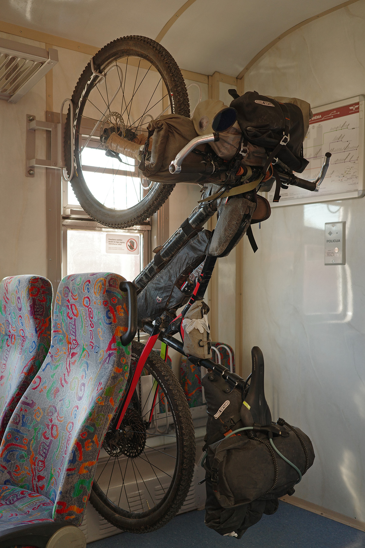

  • Wiadomości: 5164
Tytuł wątku wprowadza w błąd. Nie ma wyższości jednej nad drugą, obie są niezbędne. W fullu trójkątna sakwa to poświęcenie jednego bidonu na miejsce dla:
pompki do amortyzatora
butelki wody 1,5 l
20 tabletek izostaru
kilku batonów białkowych
Sakwa tylna zaś wozi bagaż używany na biwaku, jest rozpakowywana tylko raz na dobę.
