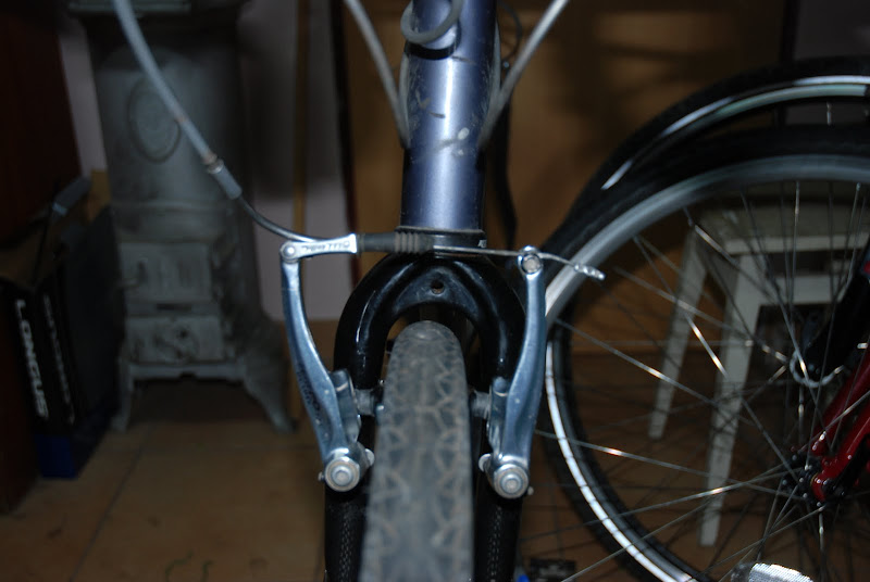

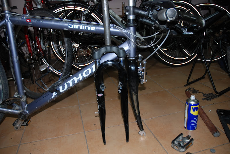

Po prawie 500 km na nowym widelcu chyba mogę nieco rozprawić się z mitem psującej się geometrii od założenia sztywniaka do ramy przygotowanej pod amortyzator.
Założyłem zamiast amortyzatora RST Vogue widelec Surly Cross-Check.
Podniosłem mostek (z 0 do 5 podkładek) i kierownica jest na tym samym poziomie, co była wcześniej, może nawet zbyt wysoko.
Rower faktycznie prowadzi się nieco inaczej (jest odrobinę bardziej nerwowy), ale nie jest to zmiana wyraźnie odczuwalna, za kolejnych kilkaset kilometrów nie będę już o niej pamiętał. Na lemondce przejechałem sporą część dotychczasowego dystansu, prowadzi się dobrze. Na stojąco podjeżdża mi się lepiej niż wcześniej.
Podsumowując - moim zdaniem nie należy przesadzać i spokojnie amortyzator crossowy można zastąpić zwykłym widelcem. Jedyny minus jest estetyczny - przy moich pół-zintegrowanych sterach miejsce połączenia nie jest płynne, tylko z uskokiem (korona jest węższa od rury sterowej).

A mierzyłeś o ile cm rama poszła Ci w dół w porównaniu do do amortyzatora?, jak możesz zmierz dł od zacisku do dolnej bieżni sterów w amorze i w nowym widelcu.

Jakiej wysokości założyłeś widelec a jakiej był amortyzator? Problem u nas tkwi w tym ze nie ma na rynku odpowiednio długich widelców a surly za 300 złotych dosyć często przekracza budżet.
Offline Mężczyzna Daniel
  • turysta licznikowy
  • Wiadomości: 2828
  • Miasto: Augsburg
  • Na forum od: 16.03.2009
Odp: Amortyzator czy widelec sztywny?
« 26 Wrz 2011, 14:07 »
Na tej samej ramie nie pomierzę, bo nie mam już tego amortyzatora, więc sprawdziłem wymiary z Cubem wyposażonym w Suntoura NCX. Rozmiar ram ten sam, choć geometria prawdopodobnie odrobinę inna.
Długość widelca - bez ugięcia wstępnego:
Amortyzator 47 cm, sztywniak 40cm
Wysokość podłoga - dolna bieżnia sterów:
77.5 cm, 72.5 cm
Support (ziemia - środek mufy):
28.5, 27.5
Jak widać różnice są wyraźne (dokładnie o skok amortyzatora), ale da się je wyrównać. Najbardziej widać obniżenie suportu, potencjalnie można zahaczyć korbą o ziemię, jeśli zapomni się o odpowiednim ustawieniu korb przy głębokim położeniu roweru w zakręcie.
Wracam do jeżdżenia.

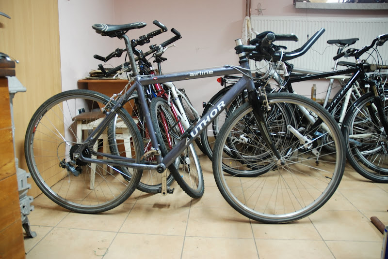

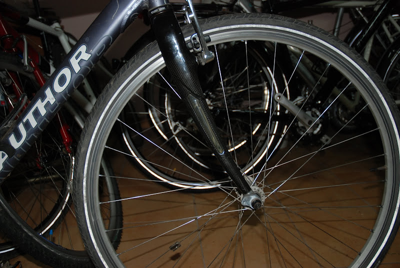

Ja na moim karbonowym sztywniaku przejechałem już jakieś 7000km i potwierdzam słowa Daniela, co do różnicy w geometrii.
Dorwałem na allegro, używany Speca, z piwotami, miał to być niby widelec przełajowy ale bardziej na szosowy wygląda.  Prześwit jest strasznie mały jakieś 1cm od opony a mam wsadzonego Marathon Racera 1,4 żeby wyciągnąć koło trzeba poluzować klocek hamulcowy. W porównaniu do amora który miałem to odległość od zacisku do główki ramy jest mniejsza o 7cm, więc przód roweru poszedł o te 7cm w dół.
Widelec niestety nie ma gwintu na montaż przedniego bagażnika ale za to ma "elastomery"
Przedni bagażnik mam Crosso i nie widzę problemów z jego montażem.
Tak chce ten karbon ściskać obejmami ;)
