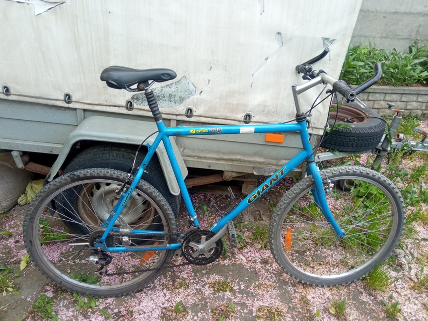

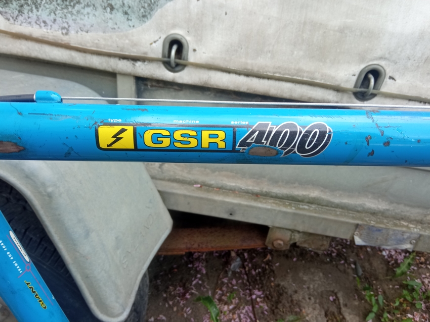

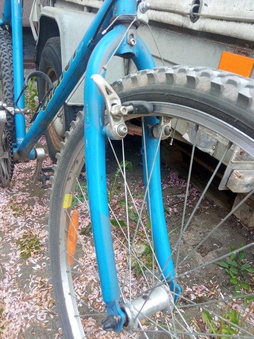

Kupiłem sztywny widelec dla Redzisława... Tylko cholera... z roweru, co ma koła 26...
Z całym wkładem na szczęście.
25 lat w jednych rękach od momentu zakupu w sklepie. Właściciel 192cm wzrostu zaznaczył, że rama jest naprawdę duża i zblokowało mu się siodełko przez tyle lat w jednym ustawieniu. Przy moich 180-ciu wydawało się niemożliwe, by jego ustawienie było dla mnie ok.
Było:)
Do ramy i widelca klei się magnes.
Mam to, co w istocie chciałem, choć jeszcze do dzisiaj rana nie byłem pewien:)
Giant, który na ten moment nie wymaga żadnego wkładu jedzie, hamuje, zmienia biegi - elegancko. Jestem nim zachwycony. Może z czasem tanią bazę wymienię ale na razie nie ma potrzeby tego ruszać.
Muszę mu nadać jakieś imię.
Ładnie się z rowerem pożegnał były właściciel. Pogłaskał go i powiedział:

No więc tak. Zrobiłem gagatkiem wczoraj spontaniczne 50km (wypad na Wyspę Sobieszewską), bo akurat kumpel zadzwonił, że zaparkował tira na budowie nowego osiedla przy moście. Nomen omen nie było mnie na wyspie dobre trzy lata i widzę tylko jedno - dramat, jeżeli chodzi o zagospodarowywanie południowego nabrzeża Śmiałej.
Nawet spokojnie browaru na wyspie przy rzece wypić nie można, bo deptakiem jeździ SM.
W drodze na wyspę skuteczny opór stawiał wmordewind, co zachęcało do wahlowania blatami na korbie i moment zbiesiła się dedykowana manetka tourney`a. Na szczęście na największej zębatce.
Jechałem na ustawieniach poprzedniego właściciela i od razu odezwał się lekki ból pod lewym kolanem. Dość logiczne, bo rama jest fest bolszaja. To zawsze mój równoległy problem. Albo pasuje do krocza ale wtedy mostek ciut "ucieka" do przodu. Zaradzimy.
Baronowa zgłosiła szybko pretensje ale czas naglił więc dopiero na wyspie ustawiłem siodełko. Przy okazji wyszło, że nie ma obejmy na sztycy (nie zauważyłem tego wcześniej) ale problemem będzie wyjęcie jej, bo wydaje się niedopasowana. Zaradzimy.

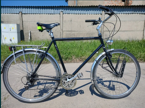

Wędrowiec, to zacna postać tak w ogóle. Pierwotnie chciałem mu nadać miano: Włóczykij ale te do mnie pasuje bardziej niż do roweru.
Dlaczego Wędrowiec w istocie...?
Wizjoner Redliński...? Toć 60 lat temu książkę wydano...
A Giant zostanie Szogunem. Po wnuku.

Rogi z Gianta zdjęte. Stalowe, konkretne - pójdą na złom albo jakąś sztukę z wnukami uskutecznimy i byka zrobimy np.
Suport na kwadrat, na łożyskach kulkowych zatarty w piździec. Umyłem, nasmarowałem, złożyłem, wkręciłem - ma luz w płaszczyźnie strzałkowej. Suport 68/118 na łożyskach maszynowych firmy Prox kosztuje 26zł... więc chyba staremu podziękuję, bo szczelności w nim żadnej a odkręcałem zapieczonego biedaka pół godziny z przedłużką - metrową rurą. Nie walczyłbym z jedną stroną tak długo, gdyby lepsza stabilizacja była.
Korba aluminiowa ze stalowymi tarczami. W Wędrowcu wsio aluminium. Stopniowanie to samo, długość korby ta sama. Nie wiem tylko, czy ta korba z Wędrowca (kaseta 9-cio rzędowa) obsłuży 7-mio?

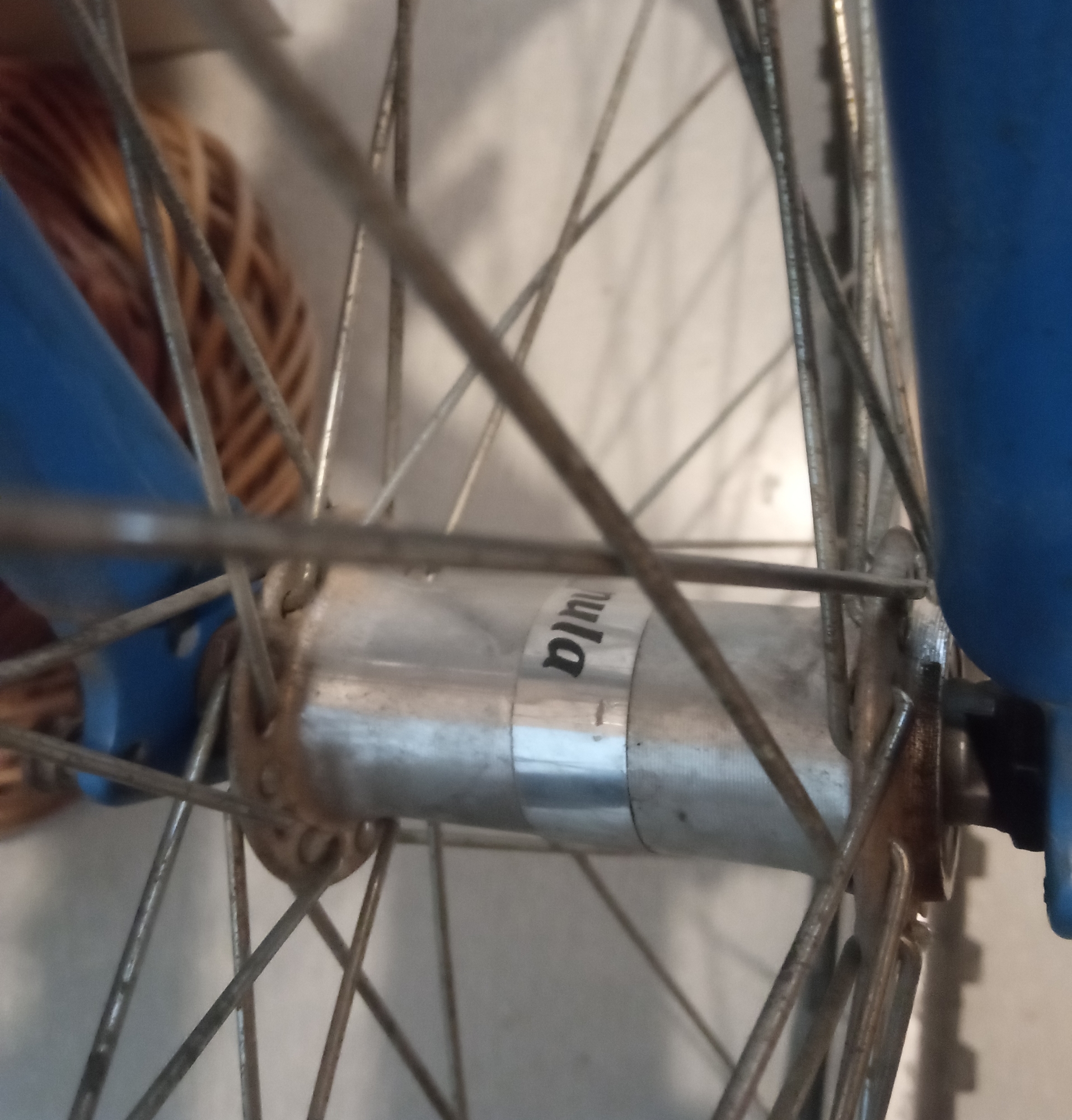

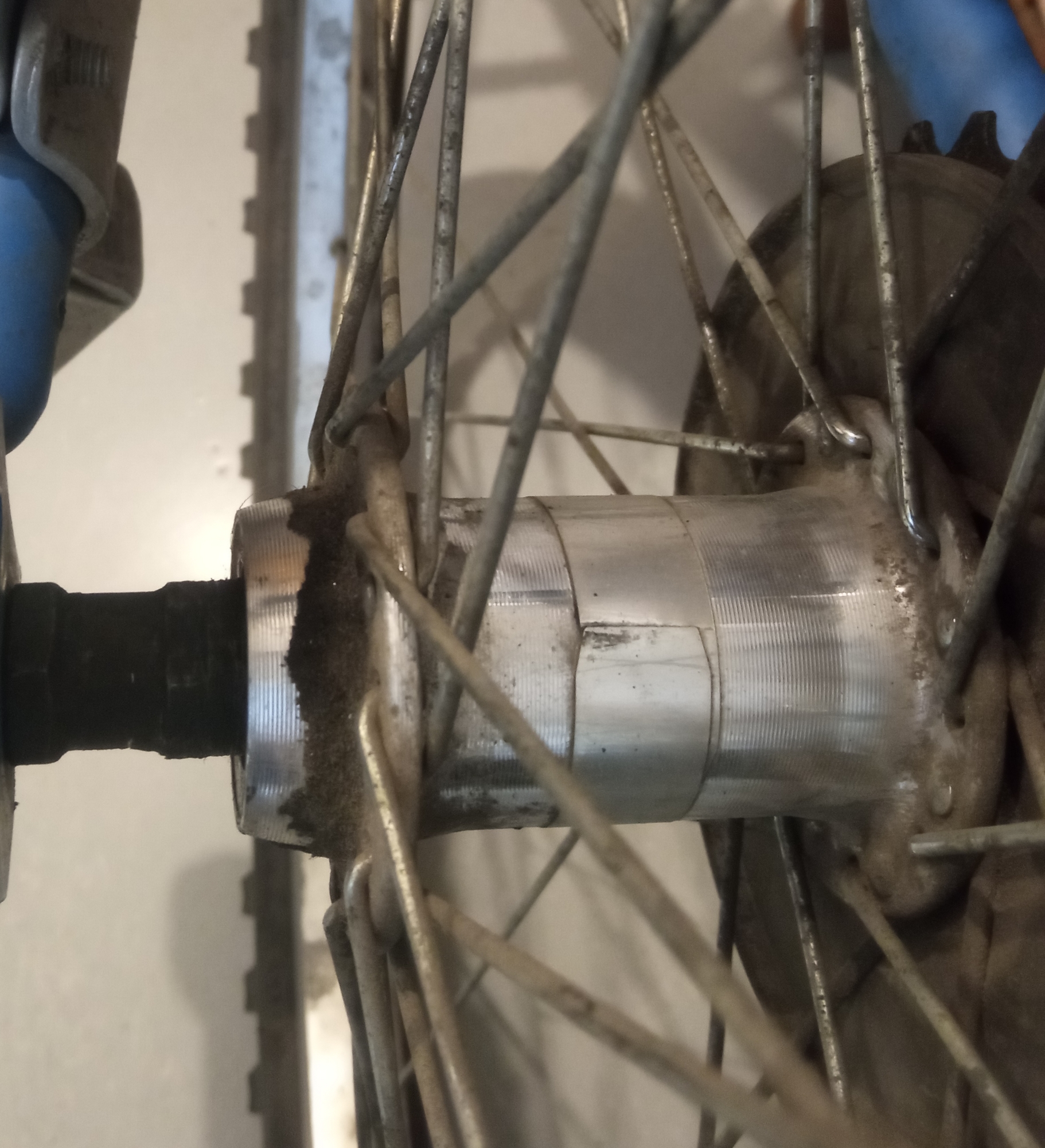

Piasta tylna w kołach wygląda na shimano/joytech na kulkach - pracują z wyczuwalnym oporem w rękach (na widelcu nic nie skrzypi).
Przednia hm...
Wygląda na to, że mam wielotryb, muszę sprawić sobie do niego klucz, bo nie mogę przy tym rozebrać piasty (w sensie dostać się konkretnie do jednego łozyska). Wielotryb pracuje źle.
Coś mi nie zafungowało w manetce (ST-EP20) z przednia przerzutką. Rozebrałem ustrojstwo i nie jestem wstanie założyć jednej sprężynki. Po 1,5h walki chwilowo odpuściłem.
Skoro takie buty, to trza się zastanowić, w co zbroić Gienka:)
*Jednak Gienek.

W Oliwie pękło równo 500km. Kiedy wysiadałem z pociągu, po pięknej pogodzie już tylko wspomnienie. Zacinał drobny deszczyk przy temp. poniżej 10-ciu stopni. Zdążyłem nacieszyć się IZIm w Bydgoszczy, gdzie czas przesiadki wykorzystałem na krótkie trele po mieście.
Jak sięgam pamięcią wstecz, tak nie pamiętam, kiedy ostatni raz jechałem na 26-ściu calach. Rekord 10, Wagant... one były chyba na 27 calach.
Zwrotny ten bullsik. Trochę mu się stało więc wymagał czyszczenia i regulacji. To wszystko. No prawie wszystko, bo same okoliczności "przejęcia" gagatka miały swoje znaczenie. Fajnie, kiedy wszyscy są zadowoleni.
Co to ma wspólnego z ultra?
Ultra szybko podjęta decyzja, ultra szybko - realizacja. No i ultra wysiłek, w oswajaniu się z rowerowymi technologiami.
Takie piętno;)
