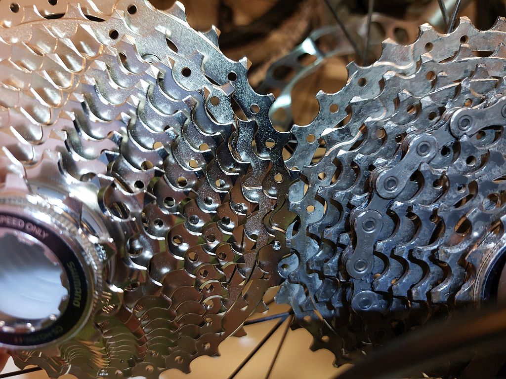

Po lewej kaseta HG700 kupiona w sklepie Cyklomania, po prawej kaseta HG700 kupiona w Niemczech. Wyglądają inaczej.

Mnie bardziej przekonuje ta kaseta z prawej.

Kupuję i w Cyklomanii, i kasety - wszystkie tam nabyte dotychczas wyglądały jak ta po prawej.

Na stronie Shimano też wygląda inaczej niż to co mi przysłali:
CS-HG700-11
Tymczasem serwis Cyklomanii próbuje mnie przekonać taką oto odpowiedzią:
"w naszym sklepie sprzedajemy tylko oryginalne części. Kaseta, którą Pan kupił pochodzi z oficjalnej dystrybucji Shimano Polska."
Żadnego wyjaśnienia skąd różnica w wyglądzie.
Mnie też. jesteś w stanie zrobić zdjęcie największych pająków w tej samej orientacji, żeby można było zweryfikować wzorek UG i go może porównać z jakąś fotą shimano?
Bo ja widzę jednak w miejscach gdzie się da porównać te same wyciecięcia.

Powłoka niklowana może się trochę różnić w kolorze na przestrzeni lat. Trzebaby przejść się do sklepu i obejrzeć jak wyglądają inne kasety Shimano aktualnie sprzedawane. Najbardziej istotny jest kształt koronek i materiał. Wiadomo, że nowa kaseta ma że względu na powłokę mniej ostre krawędzie koronek, niż kaseta używana.
  • Wiadomości: 4260
Odp: Jak kupić oryginalne komponenty?
« 11 Cze 2025, 10:48 »
Niklowanie może mieć na celu ukrycie badziewnego materiału. Zacznie rdzewieć w miejscach kontaktu z łańcuchem.
Kształt zębów w dzisiejszych czasach to pewnie najłatwiej skopiować. Trudniej i drożej użyć dobry materiał i obrobić dobry materiał.

Rdzewienie to najmniejszy problem, zwłaszcza jak się często jeździ i regularnie smaruje. Gorzej, że podróbka może mieć miękki stop, łatwy w obróbce, ale znacznie mniej trwały. Nie dość, że przebieg może spaść o połowę, to jeszcze kultura pracy może szybko się pogorszyć. Bardzo często są podrabiane łańcuchy, więc jak do tego dołożysz łańcuch z plasteliny, to kto wie, czy napęd w połowie wyjazdu się nie skończy  :icon_twisted:
Przecież ogromna większość ofert w sklepach internetowych to tylko i wyłącznie fotografie od dostawców. Samo Shimano nie ogarnia swoich zdjęć, a co dopiero sklep, który ma naście tysięcy ofert. Niektórzy coś tam próbują robić ale te działania z góry są skazana na porażkę bo co dostawa mogą zaistnieć pewne zmiany wizualne, o których nikt nikogo nie poinformował. Wypadało by każdą dostawę przyjmować jako nową partię i robić jej nowe zdjęcia. Wszystko jest do zrobienia oczywiście tylko ile to będzie kosztować i kto za to zapłaci :)

Ja bym zmiane wyglądu kasety z serii 105 x11 zwalił prędzej na przeniesienie jej przez producenta do koszyka, gdzie kiedyś była Tiagra. Czyli zejście Shimano z kosztami dla low-endowego rozwiązania x11 po wprowadzeniu napędu x12. Kupowalem ostatnio CS-HG800 i jeszcze wyglada normalnie.
