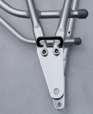

mam bagażnik massload/crosso na koła 26 cali, potrzebuję go przełożyć na koła 28 cali, ale te adaptery na dole są za krótkie, ma ktoś dłuższe na koła 28 cali?
Ewentualnie gdzie kupić?

Kiedyś szukałem dłuższych i nie było możliwości kupienia, dałem złotej rączce do zrobienia.
  • Wiadomości: 5225
Za dorobienie 2 zapłaciłem 8 złotych.

no ok, a czy możecie mi podać więc wymiar skrajny na wysokość całkowitą oraz od otworu górnego do dolnego?
aha całkowita to bez tego haka na górze bo on mi nie jest potrzebny

Do ramy sięga kształtka którą wystrugałem z nierdzewki (fleksem, piłą itp - wygląda obrzydliwie, ale trzyma jak kleszcz), a sakwa Crosso (te używam na codzień do pracy i często, choć nie zawsze, na wyjazdy) jest mocowana do resztki z takiego uchwytu jak pokazałeś.
Krótko mówiąc, ja potrzebuję (jako zapas) z tych uchwytów część z otworami na śruby (te dwie u góry) i uchwytem na hak sakwy. To co idzie w dół i tak obetnę, więc czy to będzie pod 26/28 czy 24 cale jest mi obojętne.

a ktoś by mi podał może wymiary do kół 28 cali jak ktoś posiada taki bagażnik?

Ze średnic obręczy wychodzi 31,5 mm różnicy. To jeśli opony byłyby tej samej wysokość; w praktyce pewnie mniej, bez błotników powinien przypasować i bez przeróbki. Mam jednego Tubusa tak przysposobionego.
