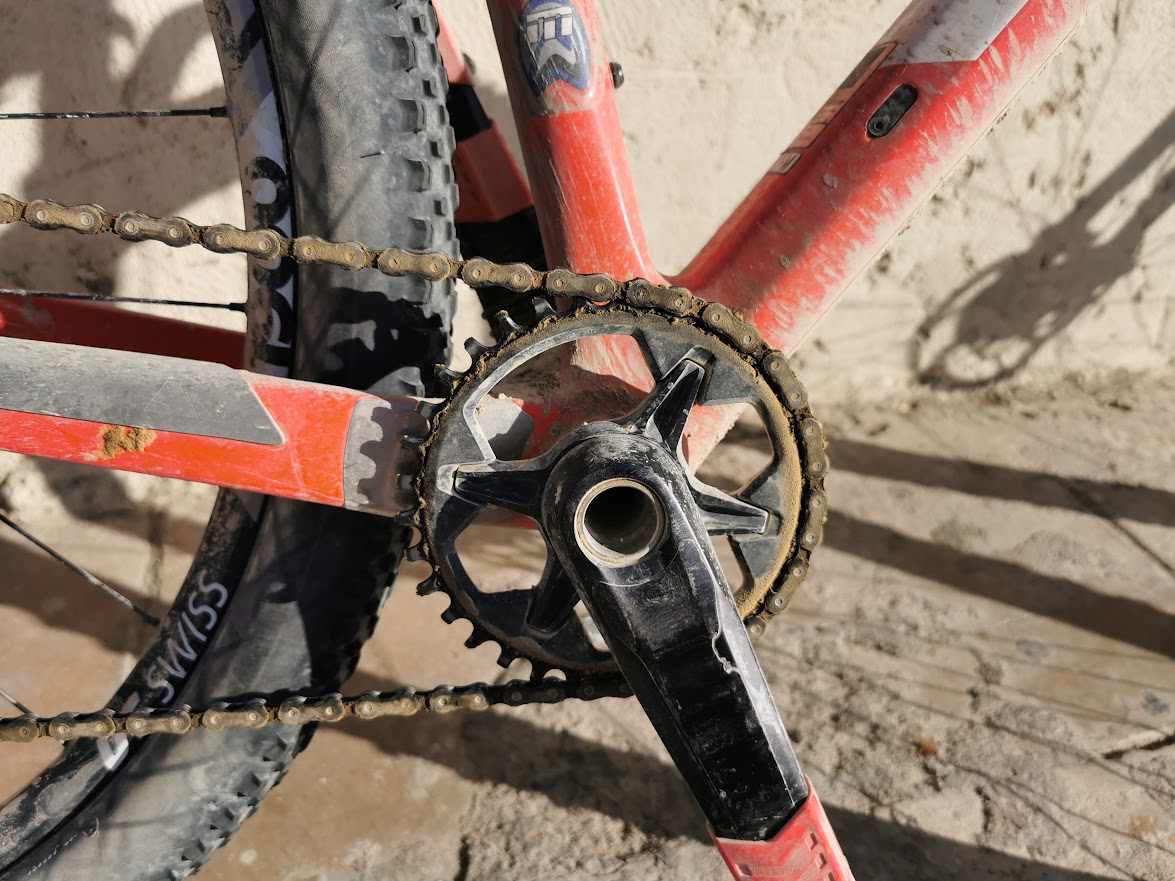

A pustynię co najmniej raz w miesiącu odwiedzam
To taka pustynia jak z Czarnej Przemszy Amazonka  :P
AMR jedzie po prawdziwej pustyni, w tym po Saharze. Tak więc te teorie, jak to się na tym klasyczny napęd nie sprawdza daruj, bo jak Ci wykazałem ludzie szykujący sprzęt na trasę liczącą 1200km stawiają zdecydowanie na napęd klasyczny. Osobiście też jeździłem długie odcinki po pustyni w Jordanii i nic się z łańcuchem nie działo. Na pustyni jest sucho, łańcuch łapie oczywiście piach, zmienia kolor, ale nie wpływa to wielce na kulturę pracy napędu. Z tak wyglądającym łańcuchem jechałem setki km po piachu i działał zupełnie normalnie.
