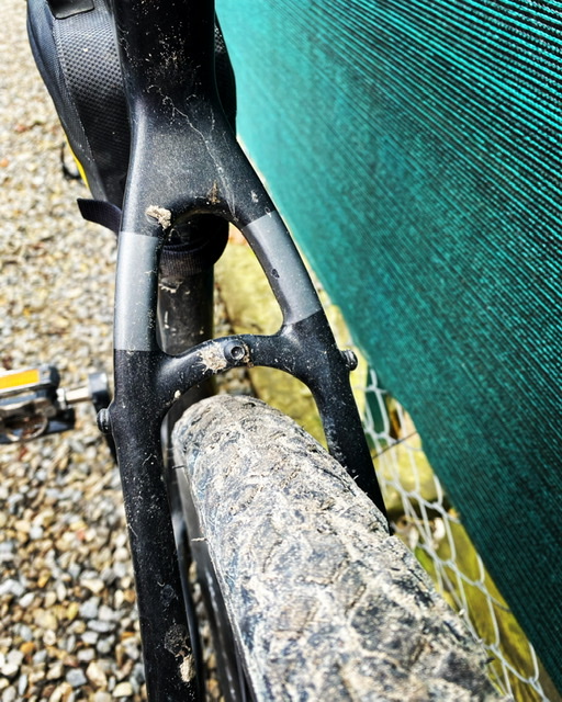

jest miejsce na błotnik , oczka na bagażnik również …
a w porównaniu do mtb ( on one inbred , trek 1120 )
pozycja na bombtracku jest zdecydowanie inna

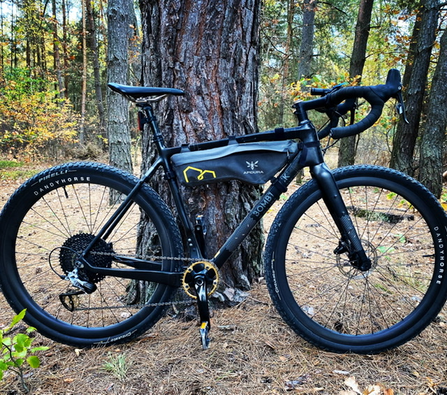

trochę żartem trochę serio..😉
dla mnie to jest gravel blisko ideolo  ;)
karbonowa rama z karbonowymi kołami na grubych oponach..
naprawdę robi robotę … jest naprawdę wygodny..
szybki na asfalcie , na szutrze to sama przyjemność ..
zupełnie nie czuje żebym potrzebował dodatkowej amortyzacji ..
czy ktoś by tu jeszcze coś ulepszył ? ciekawy jestem waszego zadania ..
Nic bym nie ulepszał, nie ma tu takiej potrzeby. Ale wiem co bym zmienił. Cenę, tak o połowę w dół i wtedy byłoby ideolo  ;D
pełna zgoda !
właściwości jezdne chyba już ciężko poprawić ewentualnie estetyczne ;)
ceny ciekawych graveli naprawdę rzucają na kolana..niestety
