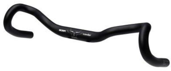

Jeszcze inne rozwiązanie
Ta kierownica to coś między dirt drip a mustache. 100 lat temu nie jeździło się w chwycie na klamkach, tylko dolny był podstawowym. Taka kierownica dawałaby więcej pozycji dłoni niż bycze rogi. Alternatywa to kierownica Soma Condor, która też na bardzo mały drop.
Kierownica Mustache może zdawać się dobrym rozwiązaniem - moje pierwsze wrażenia są bardzo dobre. Wadą jest to, że końce są płaskie przez wymaga bardzo precyzyjnego ustawienia. Niektórzy uważają ją za narzędzie tortur
