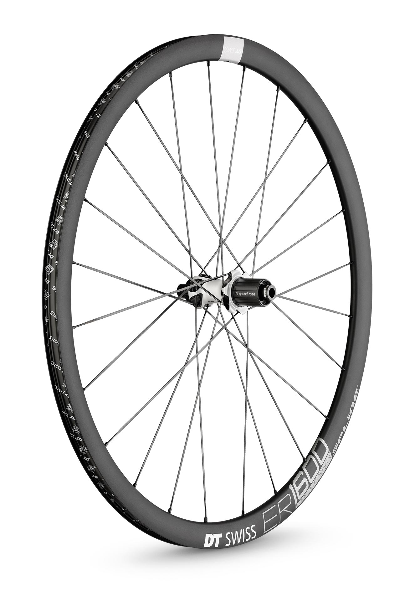

A Paweł na RTP z tego co pisał to miał problem nie tyle z oponą co taśmą uszczelniającą koło. Tak zrozumiałem przynajmniej. Dlatego uważam, że jak się decydować to na koła przeznaczone pod tubeless bez dodatkowych kombinacji typu taśma, bo to zawsze dodatkowy element, który może nawalić.
No ale to istnieją w ogóle koła przeznaczone pod tubeless gdzie nie musisz stosować taśmy? Bo z tego co się orientuję to koła pod tubeless po prostu mają fabrycznie założone taśmy i w komplecie z nimi dostajesz zaworki do tego systemu. Nie masz u siebie taśmy?

Nie mam taśmy. Koła to dt swiss er 1600. W mtb kiedyś jeździłem na obręczach ust, one również nie wymagały taśmy.
  • Wiadomości: 20841
UST to zupełnie inna sprawa i inne czasy.
Pewien jesteś że tam nie ma taśmy?
Bo na stronie DT z tym modelem wyraźnie taśmę widać :
https://www.dtswiss.com/pl/kola/kola-szosowe/endurance/er-1600-spline
W fabrycznych kołach DT pod tubeless te taśmy są tak osadzone, że może się wydawać, ze jej nie ma 😉
To z napisami DT Swiss we wnętrzu obręczy to jest właśnie taśma.

Koła Vinci, np. seria Rapid. Nie mają taśmy, felgi są bez dziur na włożenie nypli. Jak wymienić te nyple, nie mam pojęcia i tuszę, że nie będę musiał tego sprawdzać.
Obręcze VINCI RAPID zostały wykonane w innowacyjnej technologii umożliwiającej zastosowanie systemu tubeless bez taśmy tubeless
Jak przyjdą opony tubeless, to mogę zrobić zdjęcie felgi. Chyba, że mam przyjechać do Warszawy, byś włożył dłoń swą do felgi i żebyś uwierzył, Niewierny Wilku?
  • Wiadomości: 20841
Jak widać są i takie rozwiązania - ale to już wymaga bardzo specyficznych obręczy, a to co wrzucasz są to koła za grubą kasę, zaczynające się od 4800zł. I takich rozwiązań na rynku nie ma wielu, szczególnie w kołach ze średniej i niższej półki. W systemach tubeless taśma zdecydowanie dominuje. I też nie ma co robić z tego jakiegoś wielkiego problemu, szansa na uszkodzenie tego przy ciśnieniach szosowych nie jest duża, bardzo rzadko się słyszy o uszkodzeniach taśmy. A w razie czego, jak ktoś ma duże obawy w temacie to można wziąć taką taśmę na zapas, ani nie waży to dużo, ani nie zajmuje wiele miejsca.
