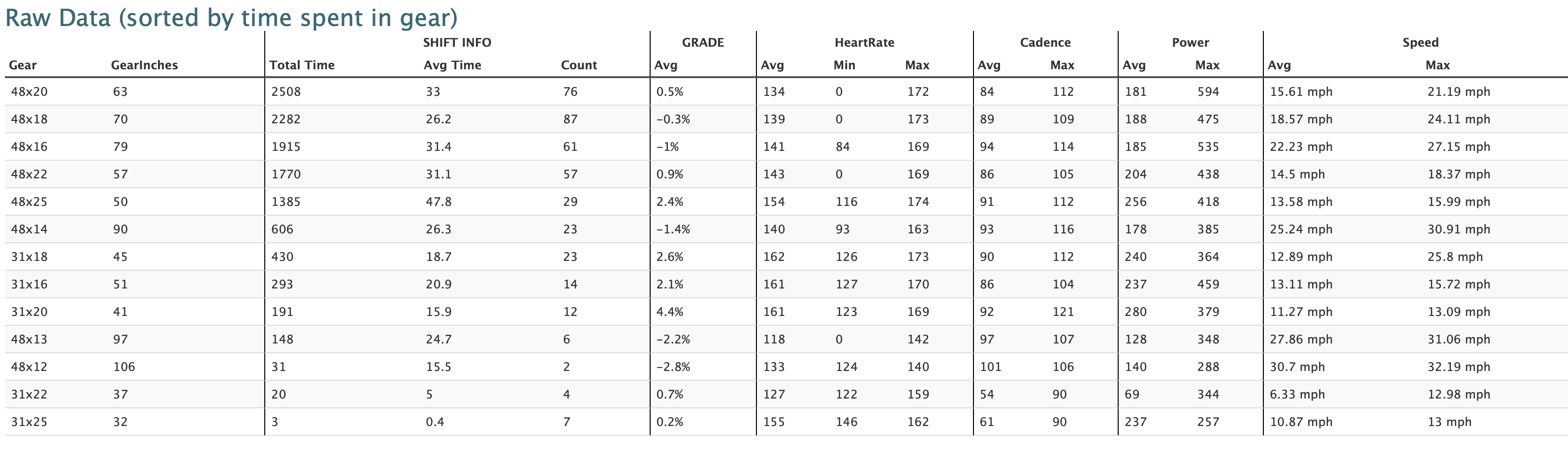

Z jakimi kadencjami jeździcie?
Odkąd w nowym rowerze mam korbę dwurzędową (48/31), a nie trójrzędową (48/36/22), zorientowałem się, że nie wykorzystuję najtwardszych biegów, przy średnich kadencjach 80-90.
Przy wycieczkach po względnie płaskich okolicach większość czasu spędzam na dużej zębatce i nie schodzę poniżej 2-3 zębatki kasety (biegi 48-13/12).
Jednocześnie na wyjazdy w góry z bagażem muszę zakładać kasetę 11-42. Może warto pokusić się o mniejsze zębatki z przodu i gęściej zestopniowaną kasetę?
Wracam do jeżdżenia.
