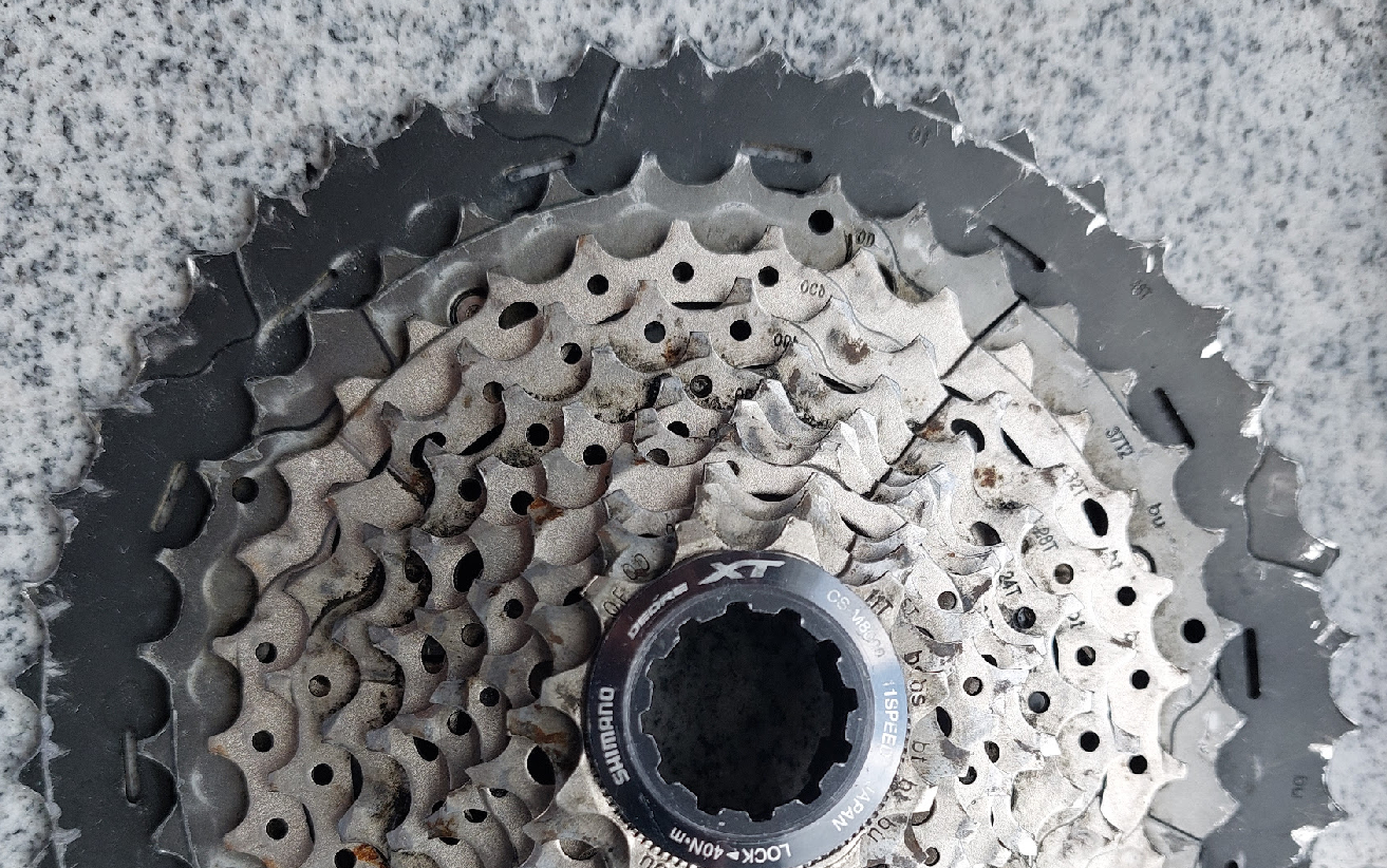

Właśnie to jest bzdura, żebym nie wiem po jakich górach jeździł i jakiej kasety nie używał to zawsze najszybciej padały mi małe zębatki. (...)
A teoria, że w górach najczęściej używamy tych małych zębatek - to tylko tak Ci się wydaje, w przeciwieństwie do mnie nie jest jesteś w stanie tego precyzyjnie obliczyć. A ja stosując elektroniczne przerzutki - mam po jeździe statystykę pokazującą co do sekundy czas jaki spędzam na każdym z biegów. (...)
Kaseta XT M8000-11 11-46 niedawno zdjęta z mojego ścieżkowca:
Użytkowany w górach, w terenie, ale także na Mazowszu.
Na moje oko najbardziej zużyte są największe, aluminiowe zębatki.

U mnie kaseta 11-42 , tutaj całkowicie metalowa SunRace, ale podobnie wygląda M7000 alu, środek najbardziej zużyty, góra jak nowa - dół też w miarę . Nie wiem jak można jeździć aby skrajne były wymęczone ..

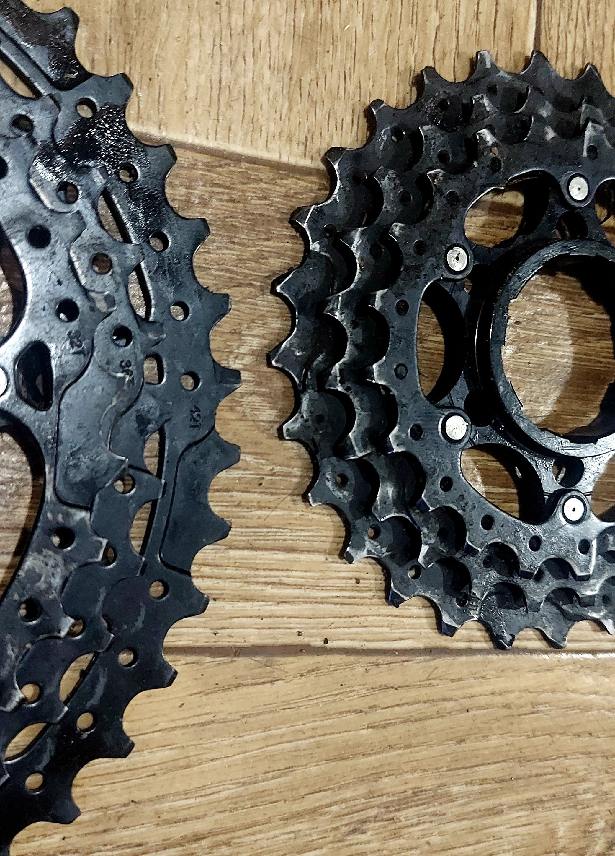

Normalnie, w terenie, po górach. Zgodnie z przeznaczeniem takiej kasety. Np. tak, albo tak, albo tak, albo tak, itd.

Ale zdaj sobie sprawę Pablo, że jesteś przykładem zupełnie niereprezentatywnym. Nie wiem - może rzeczywiście jeździsz ciągle na tej dużej zębatce, może jechałeś na mocno zjechanym łańcuchu, może go nie smarowałeś regularnie i był cały czas zasyfiony itd.
Natomiast przeciętny użytkownik roweru używa tego biegu sporo rzadziej niż mniejszych zębatek - bo to wynika z układu prędkości. Ten bieg to jest bieg na prędkości 6-7km/h, a na gravelu znacznie częściej jeździ się w zakresie prędkości powiedzmy 17-23km/h - i dlatego zębatki biegi z tego zakresu prędkości są najszybciej zajeżdżane.
W gravelu nie ma sensu stosowanie kaset o tym rozmiarze.
Jak ktoś używa, to potem ma wycięte środkowe zębatki (bo tylko na tych głównie jeździ), a reszta jest prawie nie tknięta. Co zresztą potwierdza przykład Remika:
U mnie kaseta 11-42 (...) środek najbardziej zużyty, góra jak nowa - dół też w miarę.
A mój przykład miał tylko ilustrować, poddawaną pod wątpliwość tezę, że zębatki aluminiowe zużywają się zdecydowanie szybciej niż zębatki stalowe.
