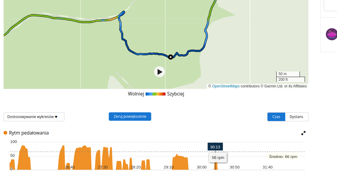

MI też ostatnio odpadł czujnik kadencji. Ale były chaszcze. NA plus że tam raczej nikogo nie było kto mógłby zabrać czujnik, na minus dużo liści. Już witałem się z gąska, wszak połączy się i pole poszukiwań się zawęzi. A na Garmin connect sprawdziłem ostatni zapis kadencji. Ale nagle zdałem sobie sprawę że nie czujnik się nie podłączy bo musi się wzbudzić. Mam ten żyroskopowy Magene S3+. Mam rację czy jestem w błędzie?

Mi się ani razu nie podłączył. Nawet sprawdzałem jak daleko sięga czujnik S3+, wg mnie ok 10-12 metrów. Jeżeli ktoś jeździ w chaszczach i ma czujnik kadencji, lepiej (oprócz standardowej gumki) owinąć parę razy jakąś taśmą.
Co do obszaru przeszukiwania założyłem że będzie to w promieniu 10-15 m od ostatniego sygnału. Poniżej zrzut jak to u mnie wyglądało. W 30 minucie aktywności ostatni sygnał.
