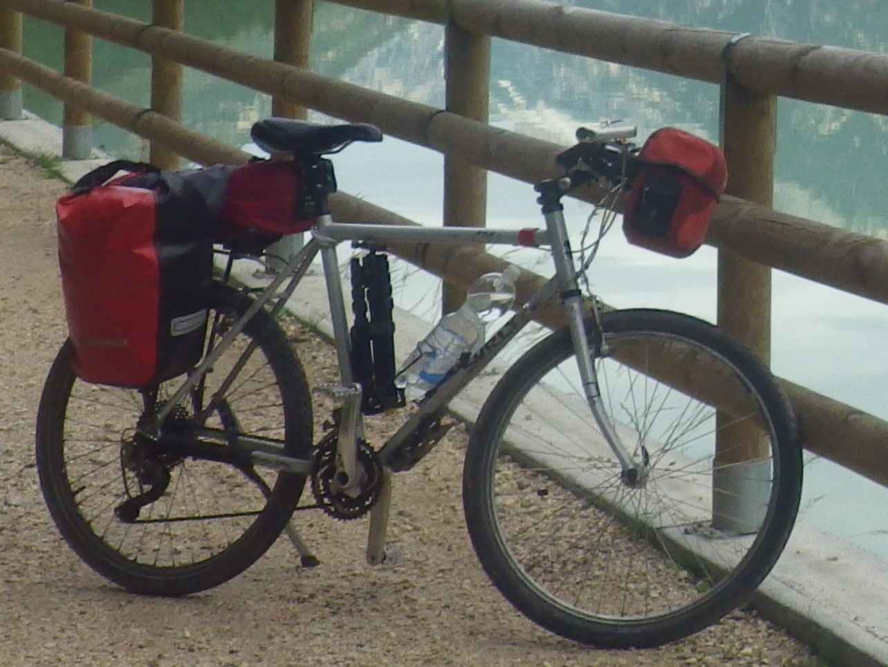

Przy rowerze górskim używam koszyka do butelki o pojemności 1,5 litra, firmy Topeak Modula Cage XL. Przeanalizowałem zakup innych modeli koszyka, ale ten wydał mi się najlepszy :D . Jedyny mankament to taki, że może z czasem uszkodzić się gumowy pasek do zaczepiania butelki w górnej części przy korku, ale i na to jest sposób (poniżej opisany)
Koszyk jest zamontowany od spodu ukośnej rury ramy roweru. Miedzy kołem przednim, a tą rurą, przymocowany paskami plastikowymi tzw. zipami (x3).Rura ramy owinięta jest taśmą , coby się nie rysowała od koszyka.  Dodatkowo używam paska elestycznego FixPlus, produkowanego w kilku kolorach. Najlepiej w koszyku mieszczą mi się butelki wody Żywiec Zdrój. Mają wąską szyjkę i to powoduje, że butelka nie zawadza o błotnik przedniego koła. Jest w szyjce butelki wgłębienie i to w tym miejscu zamocowany mam pasek elastyczny. Daje pewność, że pasek się nie zsunie i butelka nie wyleci z koszyka w trakcie jazdy rowerem. Poza tym to takie mocowanie od spodu ukośnej rury ramy, dobrze dociąża rower, kiedy butelcyna jest pełna.
Kiedy się pojawiam pośród ludzi (np. na dworcu kolejowym) to się tej mocowanej od spodu butelcynie w koszyku ludziska przyglądają, a czasem mi mówią, że jest ciekawie podpięta do roweru. Na to im tłumaczyłem, że powinna być wykorzystana cała powierzchnia roweru do transportu wyposażenia.

Ciekawy patent. Ja właśnie jestem na etapie kombinowania jak pod ramą przewozić wodę. Możesz wrzucić zdjęcie samego mocowania? Nie zsuwa Ci się ta konstrukcja w dół w trakcie jazdy po nierównej drodze?

Jak na razie niewiele z tak mocowaną butelcyną jeździłem, ale sprawia mocowanie solidnie wrażenie. Kiedy ręka próbowałem przesunąć zamocowany koszyk to się nie dał przesunąć. Uznałem, że takie mocowanie wystarczy. Taśma, która jest owinięta ukośna rura ramy (ochrona przez zarysowaniem) jest matowa (z wierzchu) i to też ma wpływ na brak możliwości samoczynnego przesunięcia koszyka. W sklepach bywają też taśmy błyszczące i te mogą być nieprzydatne bo są bardziej śliskie.
Koszyk Topeak ma możliwość zamocowania butelki o mniejszej pojemności np.1 litr. Wystarczy przesunąć górny uchwyt do mocowania szyjki butelki w dół. Wody Żywiec Zdrój są sprzedawane w takich butelkach 1 litrowych i też z taką samą wąską szyjką z wgłębieniem. Tylko, że już przed mocowaniem koszyka do rury ukośnej  trzeba podjąć decyzję czy koszyk będzie przeznaczony na butelki 1,5 litrowe (bardziej dostępne) czy na butelki 1 litrowe. To jest związane z zaczepieniem górnej części koszyka do rury z wykorzystaniem ZIP-a, który dobrze dociska koszyk do rury i uniemożliwia przesunięcie uchwytu przeznaczonego do szyjki butelki.
Akurat w przypadku mojego roweru butelki tej firmy są idealne, co nie znaczy, że innych butelek w większych niż mój rower, nie można pod ramą ukośną przewozić. Zależne to jest od przestrzeni między przednim kołem, a ukośna rurą ramy. Górskie rowery zdaje mi się mają większa przestrzeń.
W moim rowerze z zamontowanym , odstającym nieco od koła błotnikiem pasuje jak ulał butelka wody Żywiec Zdrój. Butelki tak wożone muszą mieć wgłębienie bo tam można zacisnąć  elastyczny pasek FixPlus. Daje to gwarancje, że się pasek nie zsunie i butelka nie wypadnie z koszyka pod tylne koło roweru.
Paski ZIP są lekkie i wytrzymałe. Różnej długości i szerokości. Wcześniej korzystałem z opasek metalowych, skręcanych wkrętem, ale te uznałem za zbyt duże i cięższe. Każdy gram się liczy w podróży.
"Wody Ci u nas, rowerzystów musi być dostatek".
Takie hasło obowiązuje, bo w trakcie podróży nie można się odwodnić. Lepiej zatem mieć przy rowerze butelcynę pojemności 1,5 litra.
W wolnej chwili ustrzelę focię. Może mi się uda ją wkleić. Do jakich rozmiarów muszę zmniejszyć fotografię coby się dobrze oglądało? Info o max 2MB niewiele mi mówi  :o.

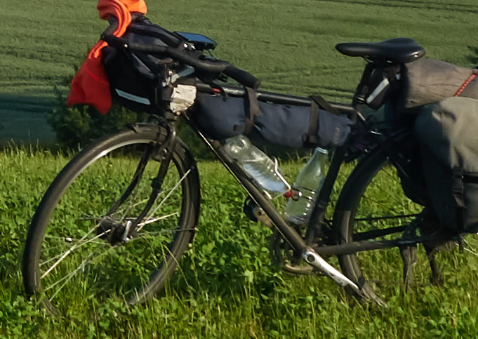

Ja stosuję taka metodę:
Standardowe koszyki, na pionowej rurze z bocznym ładowaniem - mieści się pet 1l.
Na skośnej rurze, aluminiowy, troche rozgięty koszyk mieści peta 1.5l.
Całość stabilizuje namiot na poziomej rurze.
(na fotce butelka tochę jakby wypada, bo to tuż przed "rozpakowaniem" bagaży)

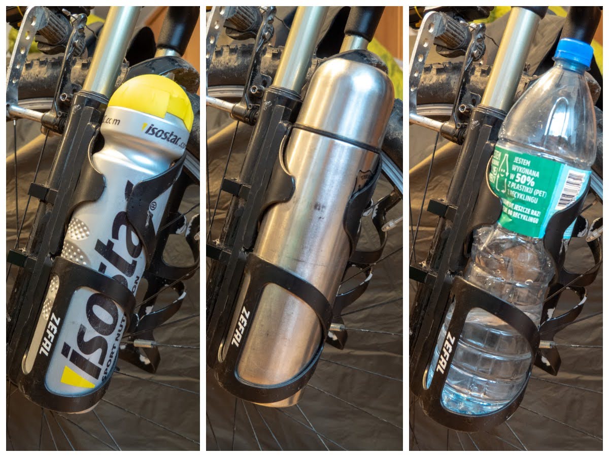

Używam na wyprawy uchwyt topeak celowany w duże butelki:
https://www.centrumrowerowe.pl/koszyk-topeak-modula-cage-xl-pd5975/?v_Id=6644&gclid=Cj0KCQjwn4qWBhCvARIsAFNAMihg3gWynuw-anEihtIa1sHAd_F9lehTG6SDiqpnclm0PGO6tLoA1NUaAtpPEALw_wcB
Nie powiem, że na dynamicznym zjeździe to się nie może urwać, bo od jakiegoś czasu jeżdżę z jednym, ale dopóki się nie oberwie sprawdzą się  :D
Tuptuś
Odp: Uchwyt na butelkę 1,5L
« 5 Lip 2022, 08:43 »
Jak widać na załączonym obrazku uchwyt jest fajowy. Nawet na widelcu można 1,5 litrowe butelki zamontować. Pomysłów Ci u nas dostatek  :)

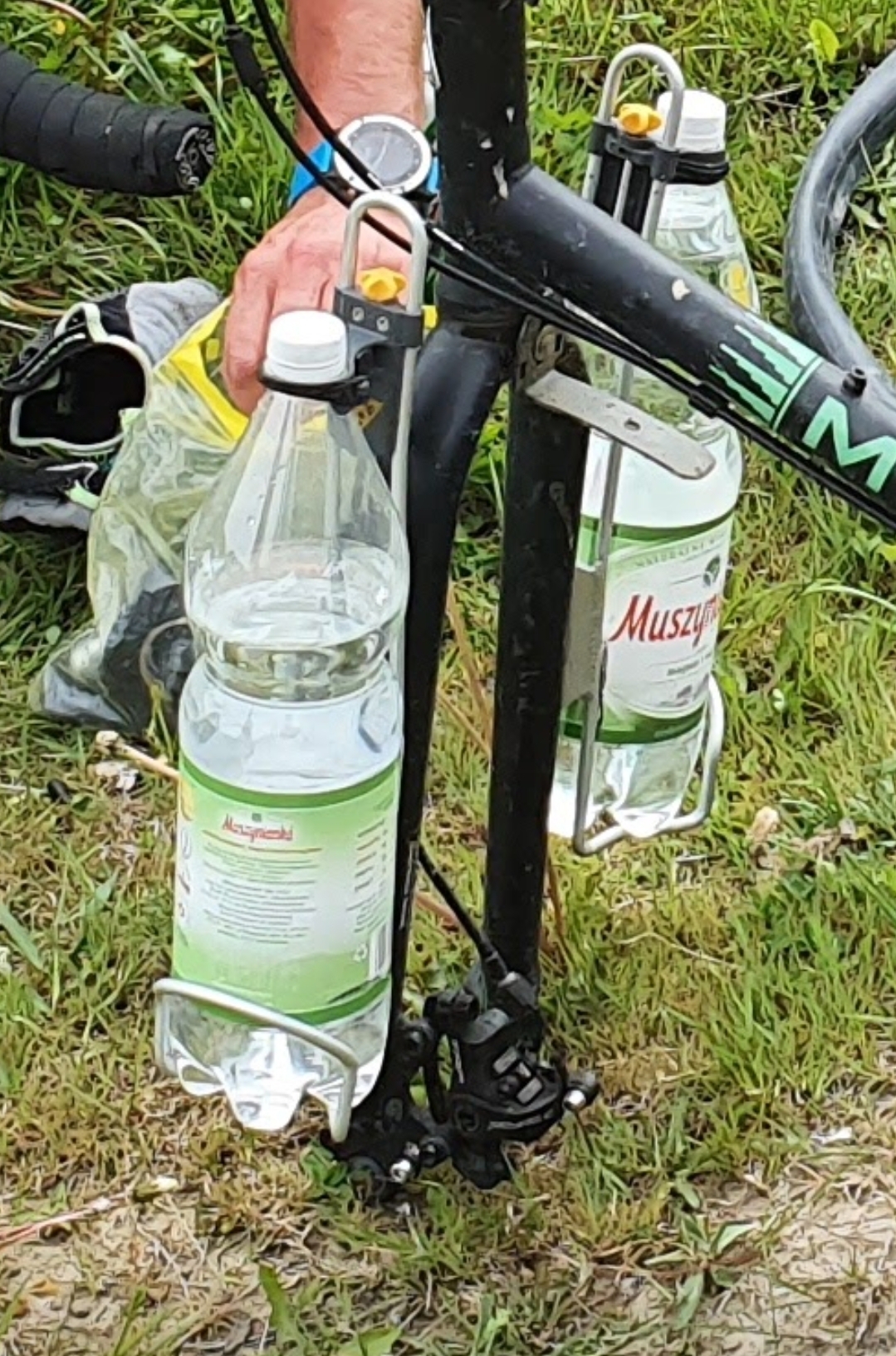

« 5 Lip 2022, 16:36 »
Już kiedyś zamieszczałem ten patent, ale przypomnę. Dwa koszyki Zefal Wiiz zamocowane do aluminiowego kątowniczka i całość do widelca. Przewiezie wszystko, od litrowego bidonu, do nawet dwulitrowych butelek (na zdjęciu butelka 1,5 litra)

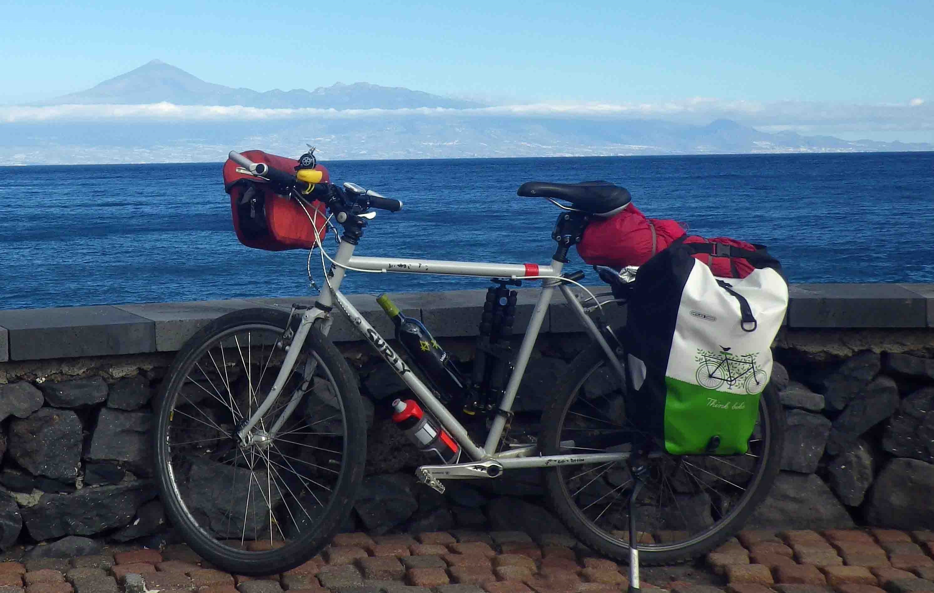

« 5 Lip 2022, 22:05 »
Nie. Lubimy mieć wszystko dobrze zamocowane
Przecież wyraźnie napisałem:
trzyma wszystko od 0,5L do 1,5L. Bez żadnych klamer, opasek itp.
Nie straszny mu żaden teren.
Jeszcze mi nic z niego nie wyskoczyło.
Czasem włożę do koszyka buteleczkę z pifkiem albo okowitką. Weselej się jedzie
Mój koszyk pomieści i jedno i drugie.
Na wyprawach często wino tam wożę:
