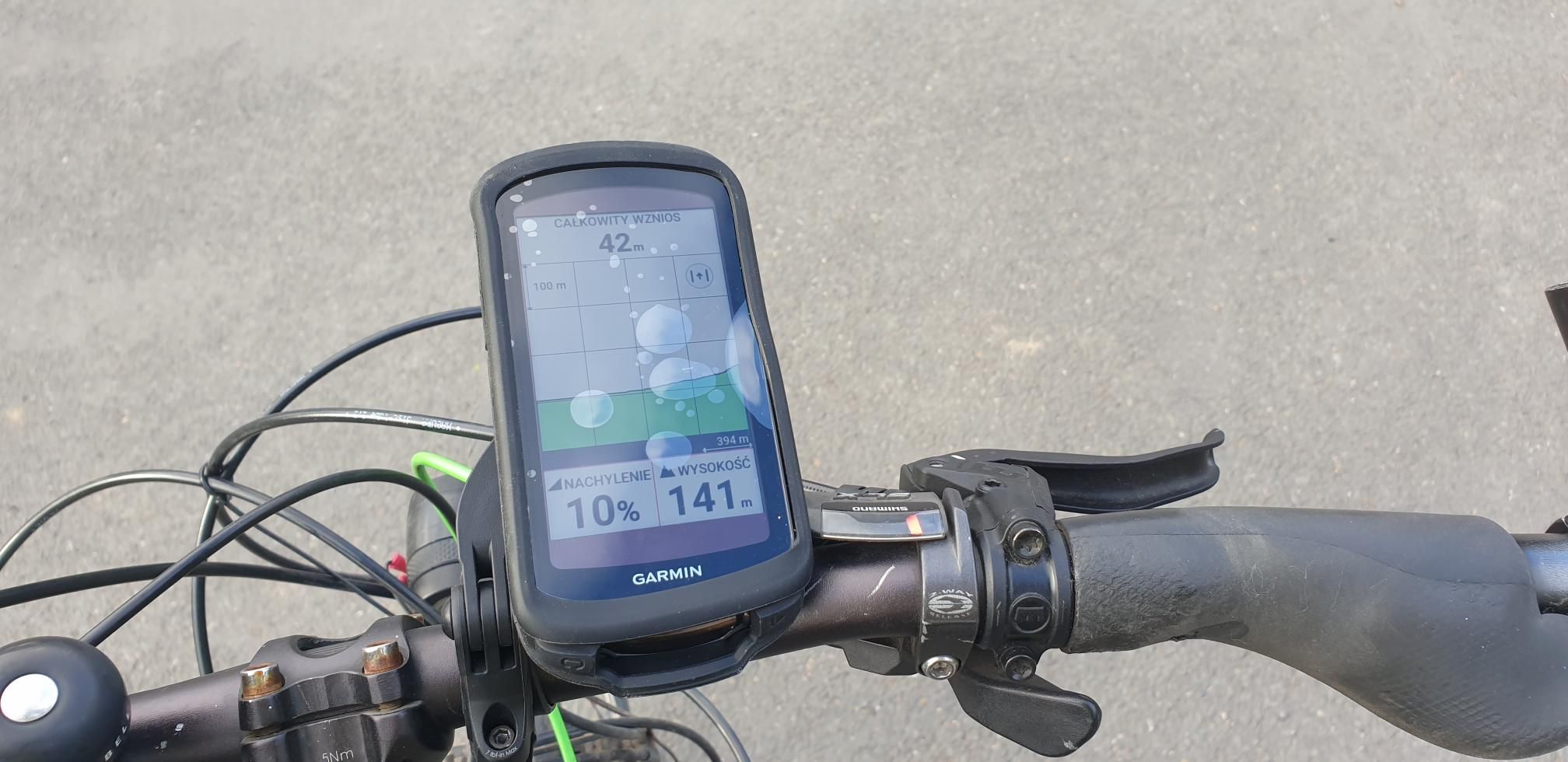

A tu mój filmik (pierwszy na YouTube) pokazujący nachylenie w procentach, na najbardziej stromym podjeździe w mojej okolicy:
https://www.youtube.com/watch?v=hU_v-plNxxY Bez dzwięku, bo sapałem jak lokomotywa  :)
Trochę się na tym pomiarze zawiodłem, bo liczyłem, że te % szybciej będą się zmieniać, tzn. lepiej oddawać rzeczywistość. Kol. Wilk pisał, że w starej wersji oprogramowania to było skopane, a w najnowszej ten błąd usunięto. Wg mnie Gamin ma jeszcze potencjał żeby to ulepszyć.
Pod tym kątem trzeba sobie zdawać sprawę z mechaniki pomiaru nachylenia. Pewne opóźnienie musi być, żeby pomiar był stabilny, a żeby był stabilny to musi być to mierzone na pewnej odległości. Tak więc to nigdy nie będzie reagować natychmiastowo i pewne opóźnienie jest nieuniknione - tak działają wszystkie pomiary nachylenia. Chodzi jedynie o to, by opóźnienie było na sensownym poziomie. I o ile po wejściu na rynek owo opóźnienie pomiaru było bardzo duże, praktycznie dyskwalifikujące pomiar na krótkich podjazdach to obecnie w mojej ocenie jest już naprawdę przyzwoicie. Mnie ten pomiar, który jest na chwilę obecną zupełnie satysfakcjonuje.

OK Wilku, zdaję się na Twoje doświadczenie. Zdaję sobie też sprawę co trzeba zrobić, żeby wyznaczyć nachylenie ale w moim odczuciu trochę za dużą bezwładność ma to urządzenie. Po prostu widzę, że jak jadę  już  po wypłaszczeniu po podjeździe to użądzenie wciąż przez kilka sekund pokazuje +6%. Być może niecierpliwy po prostu jestem :-)
A może spróbuję zmierzyć się z moim 20% koszmarem bez tej oryginalnej gumowej uszczelki/opaski. Może ona w jakiś sposób ogranicza dostęp do czujnika ciśnienia. Ja i tak podjeżdżam powoli każdy podjazd, a niedługo i tak skończę narzekać. Wiadomo im wolniej się jedzie, tym dokładniej urządzenie może wyznaczyć nachylenie  ;D
